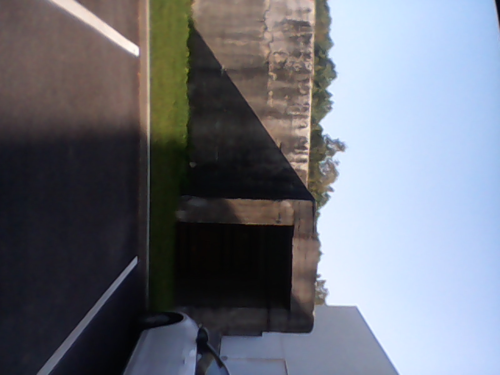

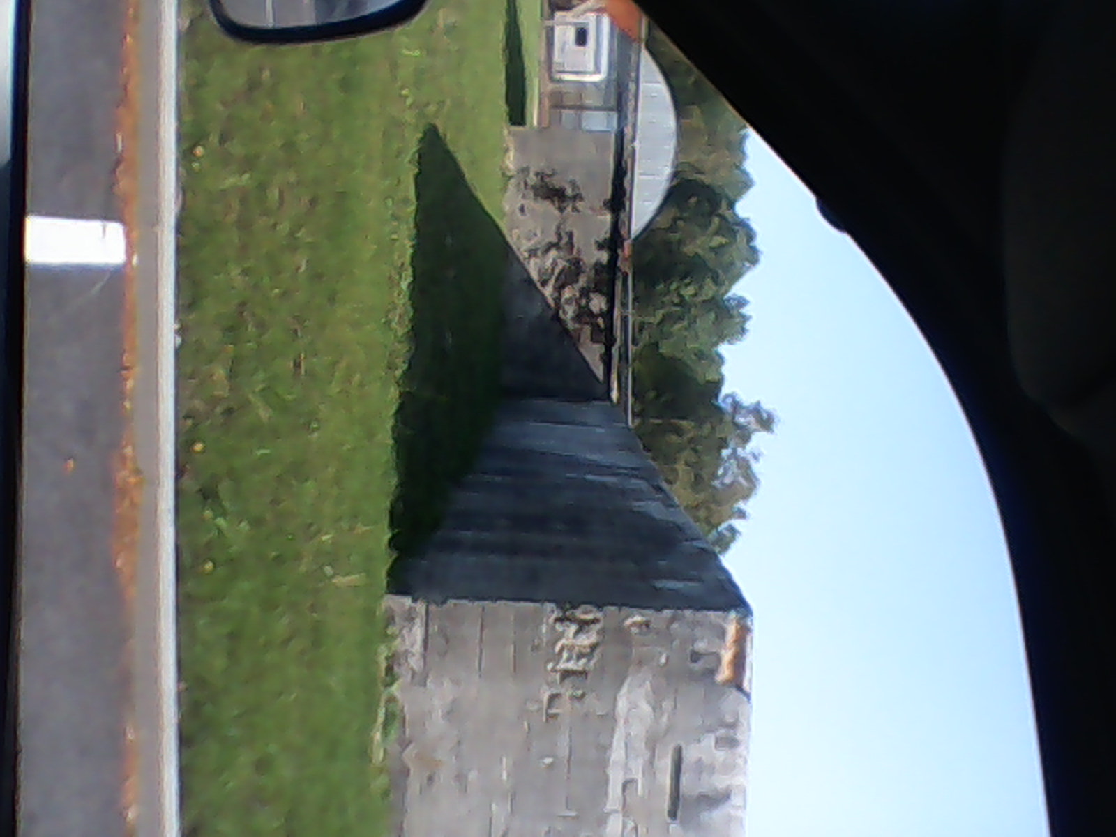

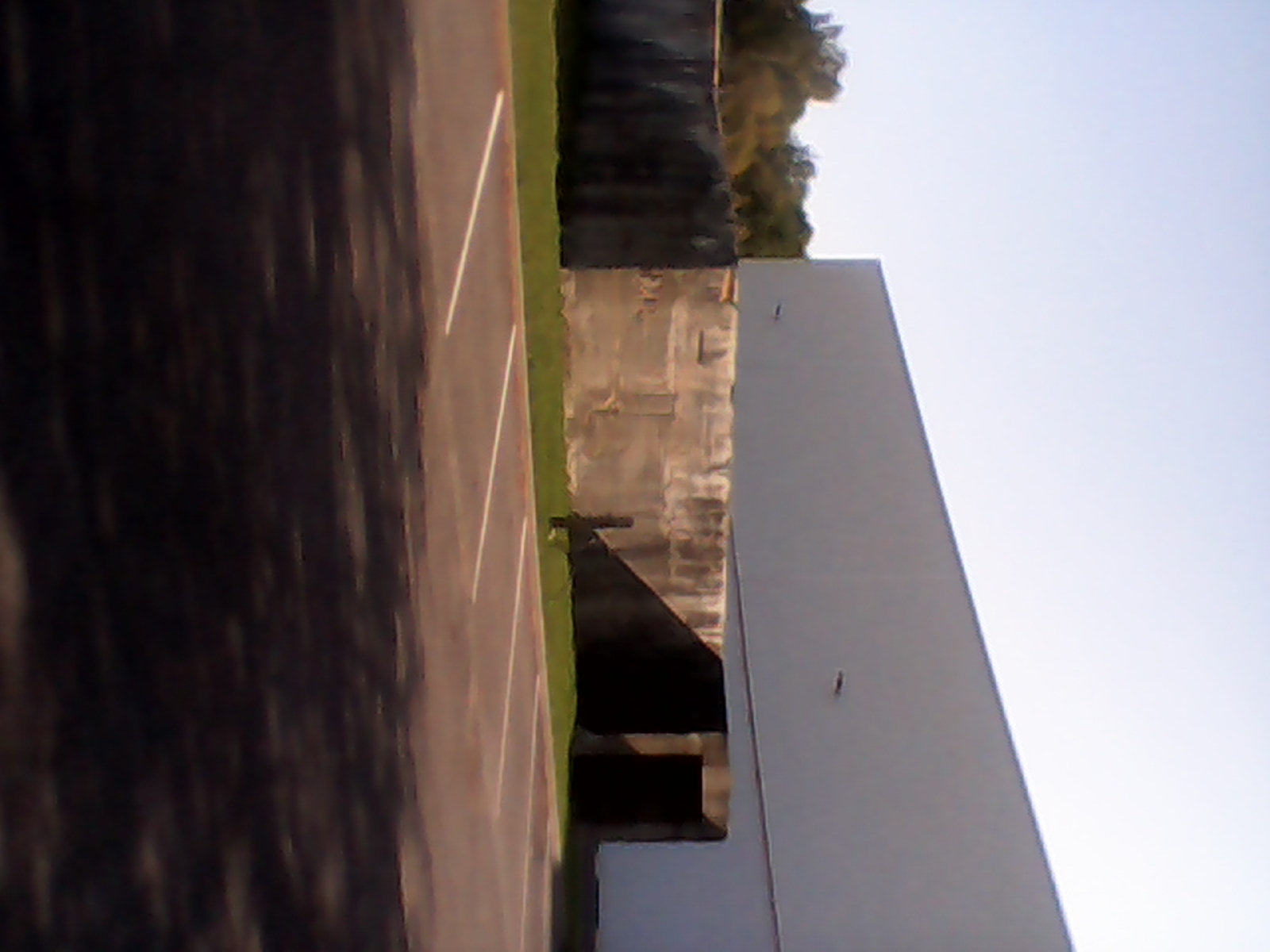

Varjendi raudbetoonkonstruktsiooni võib igaüks imetleda Rannamõisa tee ääres, endise tehase Teras õuel. Seal asub selline poolmaaalune varjend, mis dokumentides figureerib kui klass III.
See on valatud 50 cm paksusest päris sinisest betoonist, nii lagi kui seinad. Kas see on ka pinnase all olnud või mitte ei tea. Antud varjend on muidu mitte kõige kangem, 1980ndatel ehitatud olid klass II; need olid veel rängemast betoonist, nt Estoplasti oma (mille ehitasid soomlased), tundus olevat lausa 1 meetri paksuse laega.

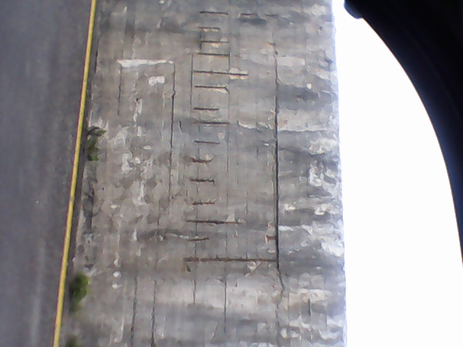

Pilt seinast kah.

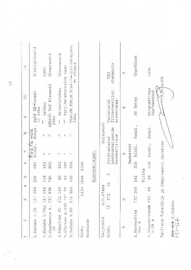

Lisatud loetelus on antud objekt eelviimane.
Õismäel üksainus varjend oligi muide (mida varjendiks nimetati).
Nagu sellelt seina pildilt näha võite, seal konstruktsioonis mingeid vene õõnesplaneele või vundamendiplokke ei kasutatud, konstruktsioon on valatud kõrgekvaliteedilisest raudbetoonist, kõigepealt põrand-vundament, siis seinad ja lõpuks lagi peale. Saalungid olid toonaste kommete kohaselt tehtud kohapeal puidust.
Ma olen praktikas sellist 0,5 m paksust keldriseina valanud, ise saalungite tegemise unustasin kohe (laialivajumise oht+väga suur töömaht) ja tegin seda PERI
rakistega (need andsid muidu ka paaris kohas järgi, kus tõmmitsaid ei saanud päris õigesse kohta panna).

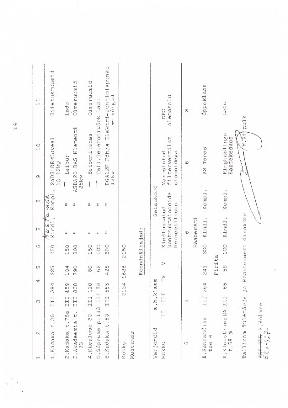

Antud varjendiklass (III) vastupidavus tagab 500 kilotonnise õhuplahvatuse (1,7 km kõrgusel) korral varjendi terveksjäämise alates 700 meetrist (ja kaugemal) epitsentrist (ülesurve antud kohas on ca 2 bar). Mingid vundamendiplokkidest laotud asjad muutuvad taolises kohas lööklaine toimel kiviräbuks.
Üks tüüpne nõuka paneelidest korrusmaja hävib sellises kohas nii, et selle koha tuvastamiseks tuleb hakata vundamendiplokke välja kaevama, muidu näha pole enam midagi.
Tugevust ei taga ainult lae ja seina konstruktsioonid, vaid need on küllalt tihedalt ka toestatud, näiteks kahe seina vahel on tugev vahesein, lae all on jämedad tugipostid jne.
