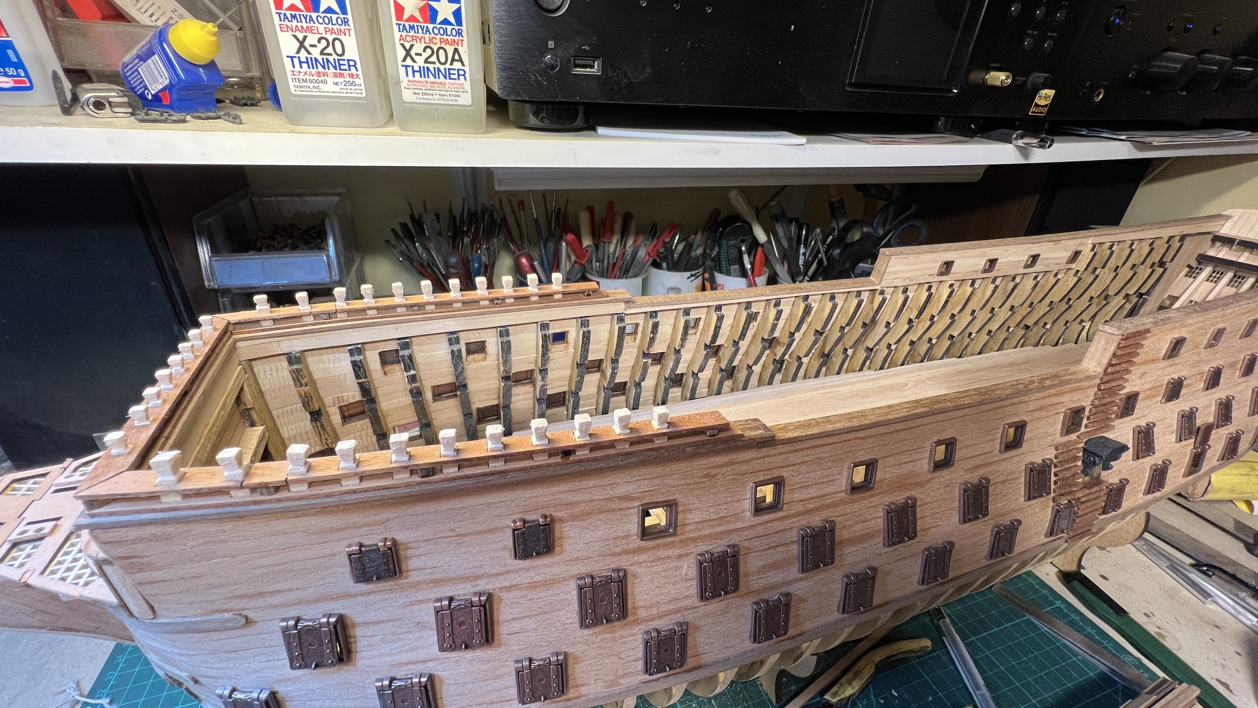

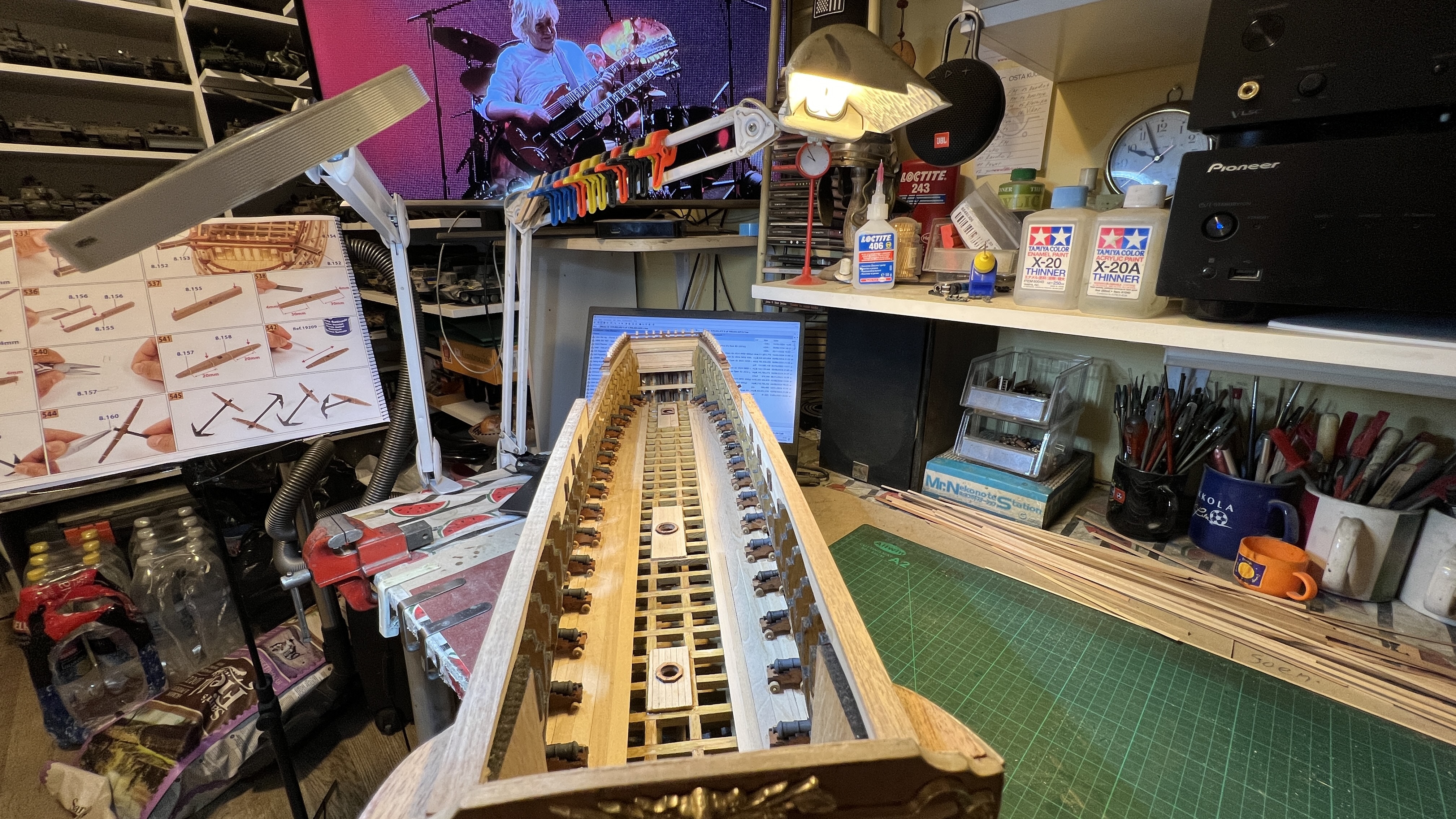

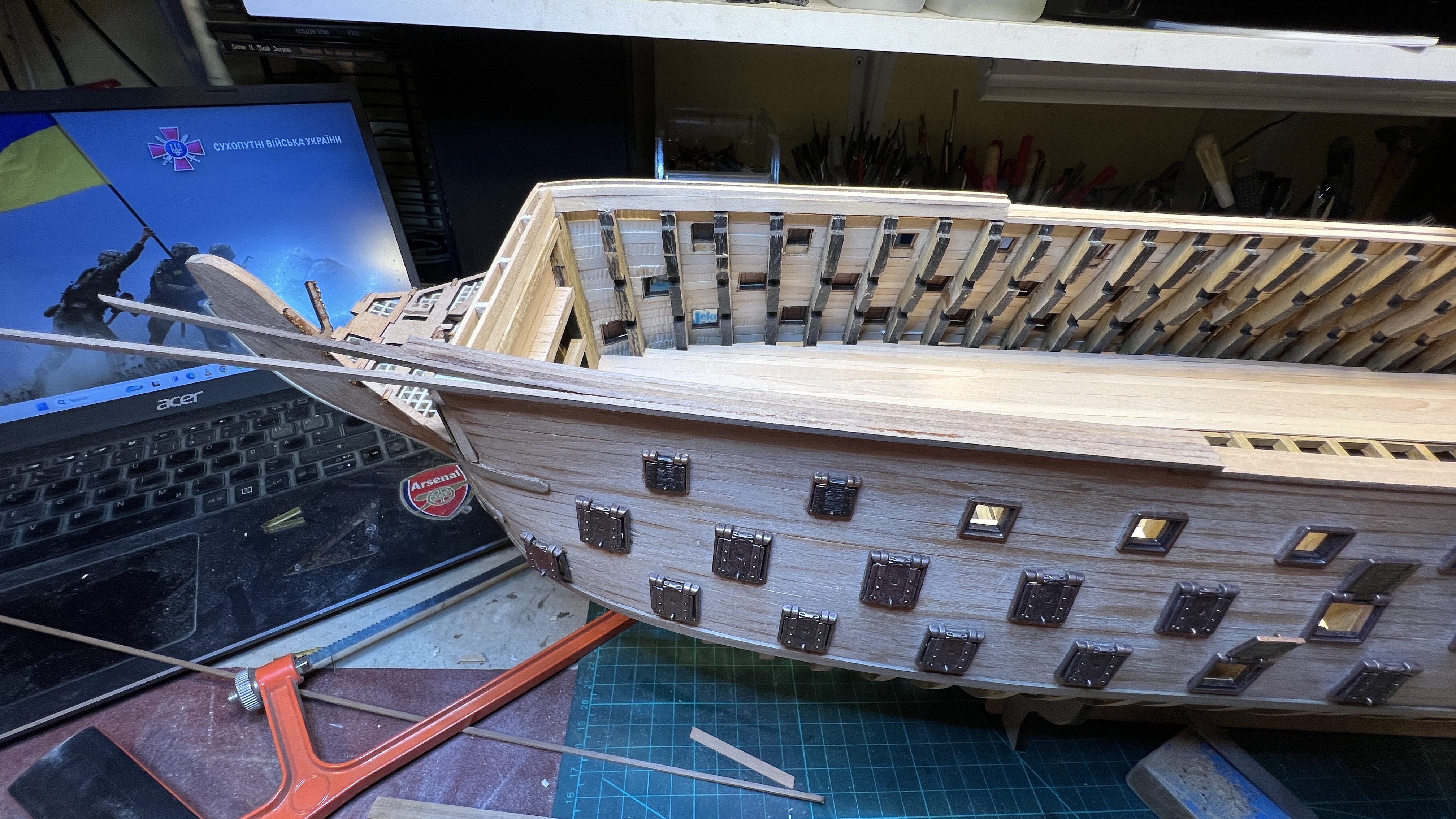

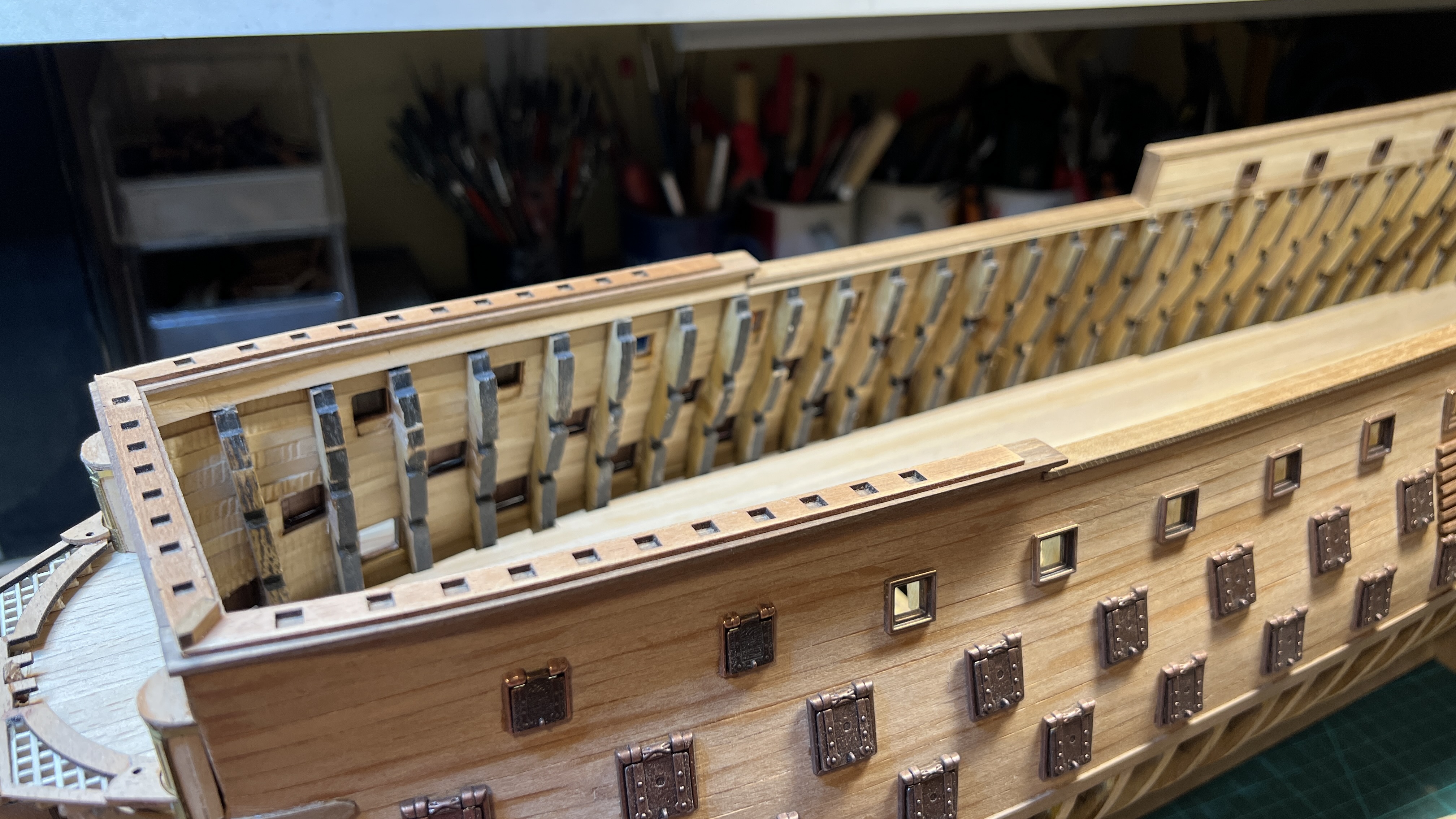

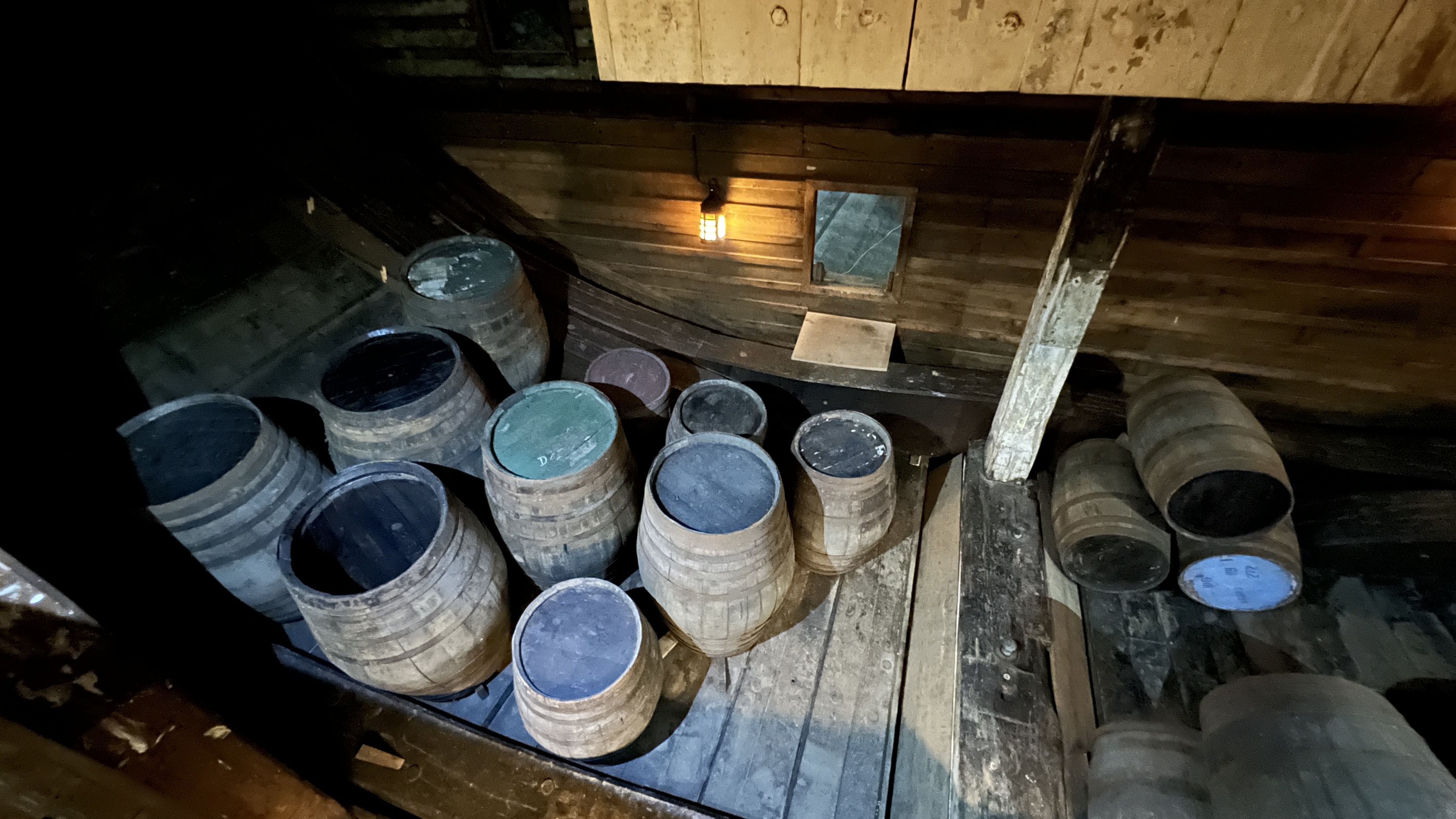

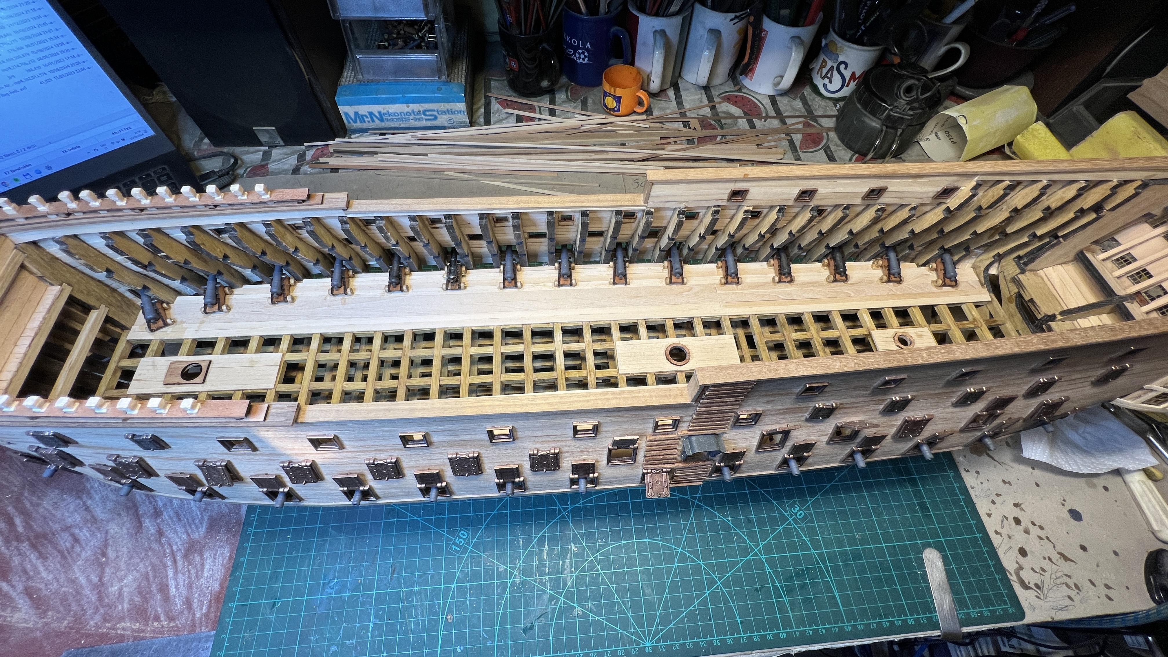

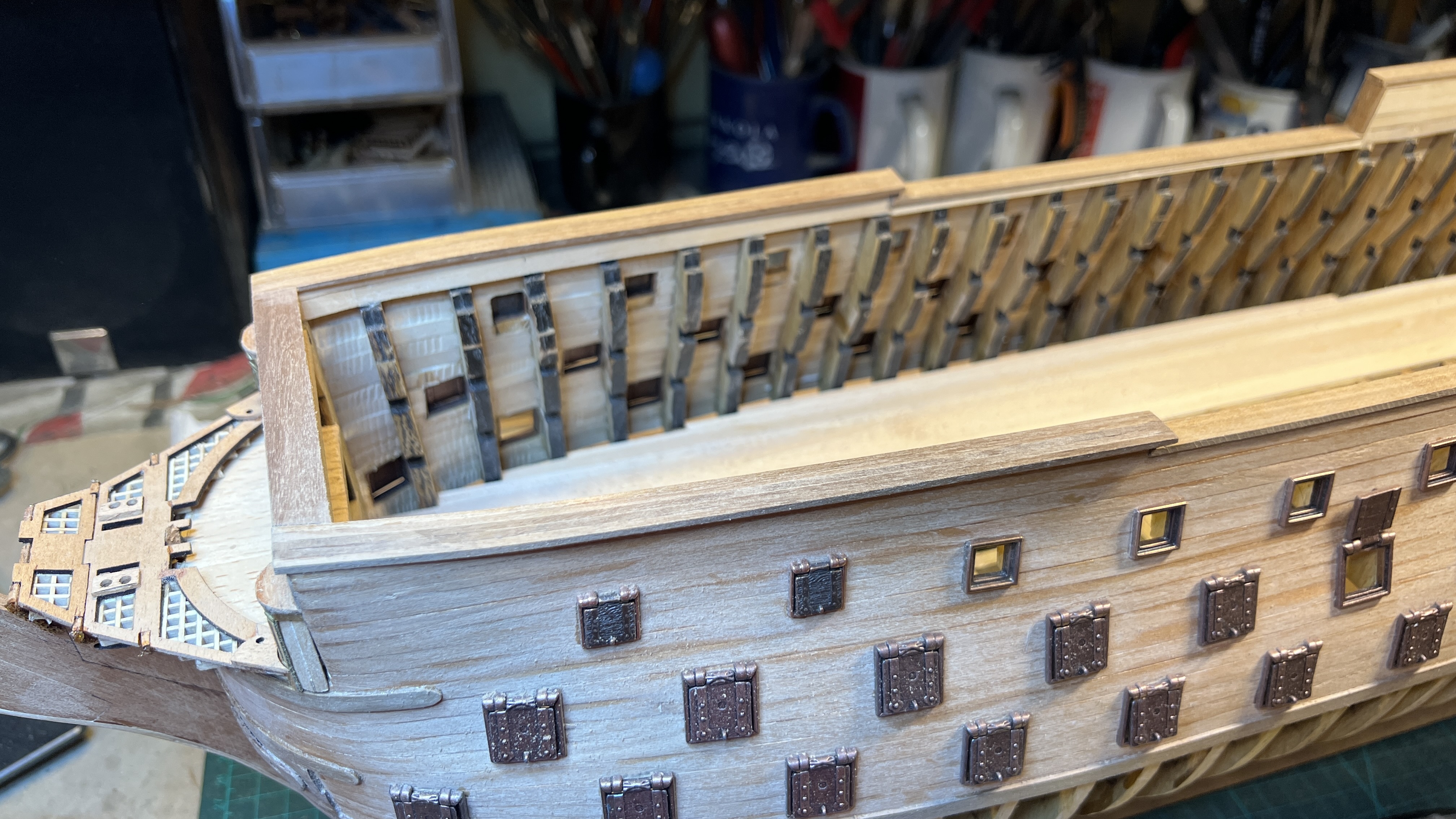

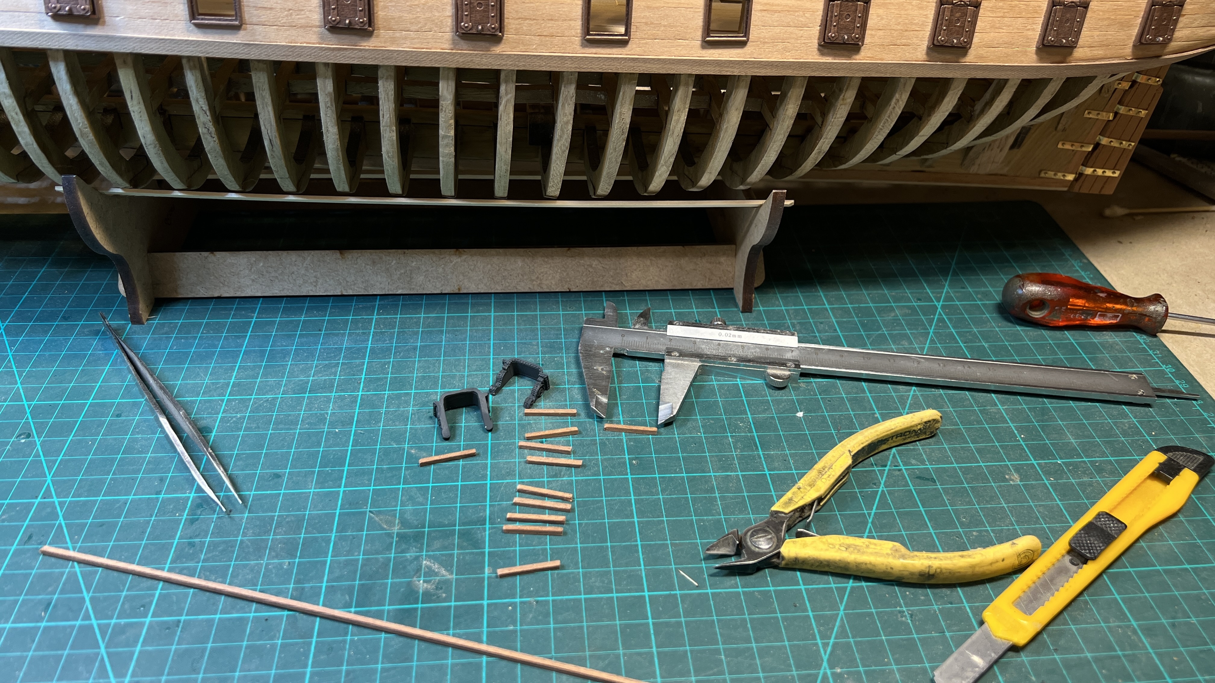

Väga ilus töö ja teostus on, midagi hoopis teistsugust siinse foorumi mudelinurgakeses.
Küll aga on mul küsimus selle avatud alumise osa kohta: et kui see peaks näitama laeva sisemist hingeelu ja kirjeldama, kuidas ta päriselt ehitatud oli, siis neid kaari peaks seal vististi kolm korda tihedamalt olema?
Kleine
Postitusi: 107
Liitunud: 24 Jaan, 2013 22:53
Re: HMS Victory, admiral Horatio Nelson, Trafalgar 1805 (OcCre 1/87)
Postitus Postitas Kleine »
Ei peaks, ma olen selle laeva sees käinud.
vaoinas
Postitusi: 2328
Liitunud: 21 Apr, 2006 1:42
Asukoht: Kalamaja
Postitus Postitas vaoinas »
Kleine kirjutas: 10 Aug, 2024 22:24 Ei peaks, ma olen selle laeva sees käinud.
Need tumedad "kaared" mille vahel tünnid on, ei ole teps mitte kerekaared seal. Kerekaared on siseplangutuse taga ja neid ei ole selt pildilt küll näha.

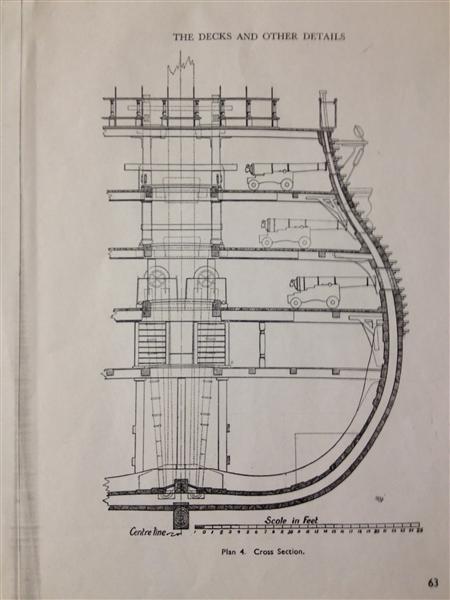

Lisan siia kereläbilõike, kust on näha kere-ehitus: välisplangutus, kaared, siseplangutus ja siis mingi sammu tagant kummagi parda kaari ühendav tugiühendus, mille eestikeelset nime ma ei tea, aga inglise keeles on see vist floor. See on see mustjas kummalgi pool tünne ja lõikel ka näha.
Kleine
Postitusi: 107
No kaarte samm peakls olema näha sellelt fotolt. Ma kolasin seal laeval pool päeva, aga mul katus sõitis nii, et unustasin suures osas pilte teha.
Vaadata tuleks teema alguses olevas rohkem kui tunnist jutuubi videot. Seal on ka igasugu sisevaateid.
Aga ega ma lõpuni kindel muidugi olla ka ei saa. Seega väga vaidlema ei kipu. Laeva panen kokku vastavalt manualile. Neid kerekaari juurde võtta niikuinii ei ole.
fossiil
Postitusi: 3640
Liitunud: 18 Aug, 2005 11:18
Postitus Postitas fossiil »
No ägedad arengud igatahes, põnev vaadata!
See kaarte värk peaks päris liinilaeval olema muidugi täielikult tihe, kaarte vahel paiknesid tavaliselt liitekohtade ülekattega abikaared, kuigi ega ma nende õiget nime ei mäleta, Curti raamatus peaks olema, aga see on hetkel panipaigas. Ainult et antud tüüpi mudeli juures ei oleks siis allpool veeliini suurt midagi näha, kui tihe vertikaalsein ees on.
Kuna mudeliehitus ongi mitmes mõttes tinglik valdkond, siis ei näe ma mõtet absoluutselt kõiki konstruktsiooni elemente välja tuua, nii et ootan järgnevaid pilte...
