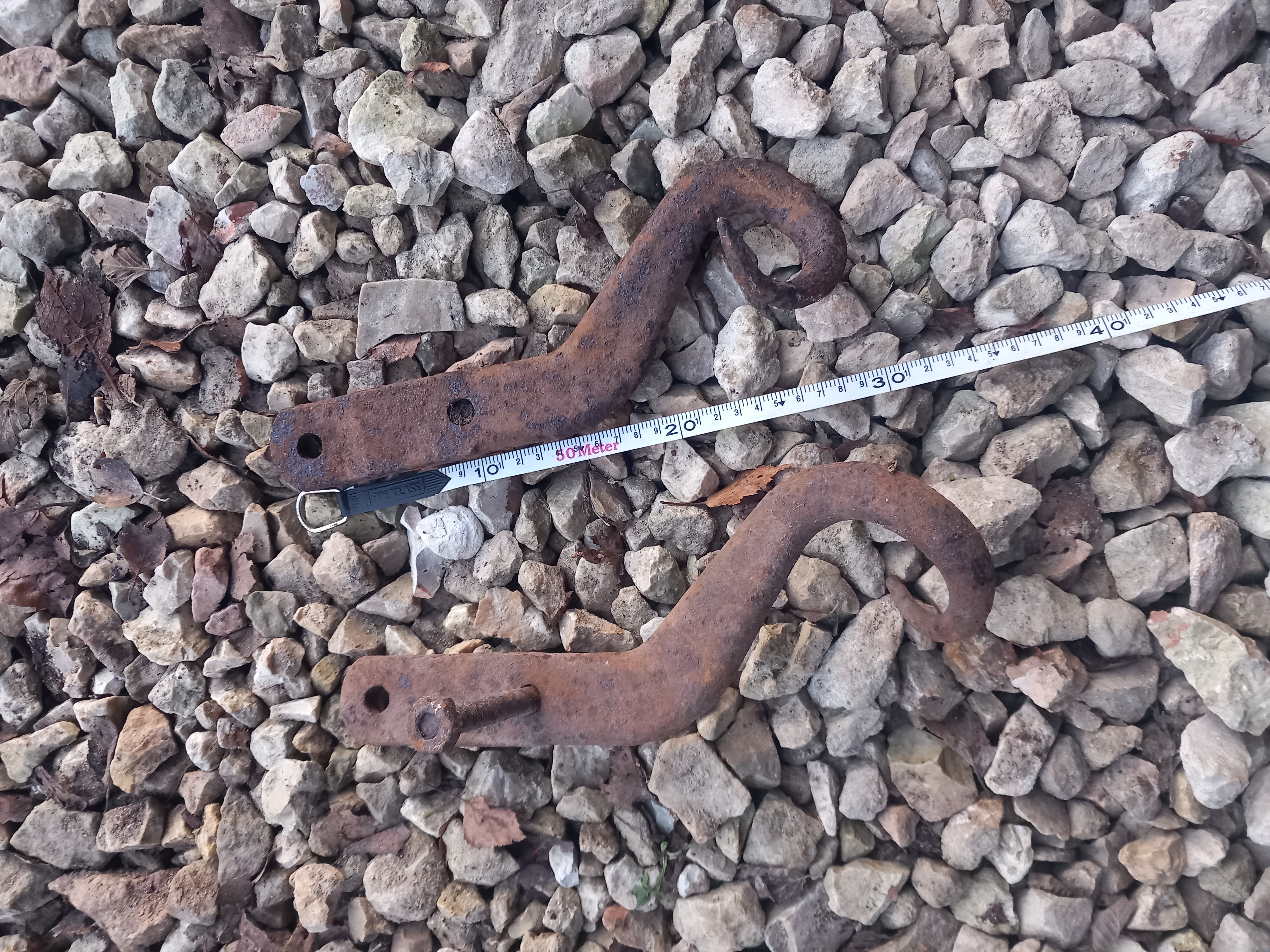

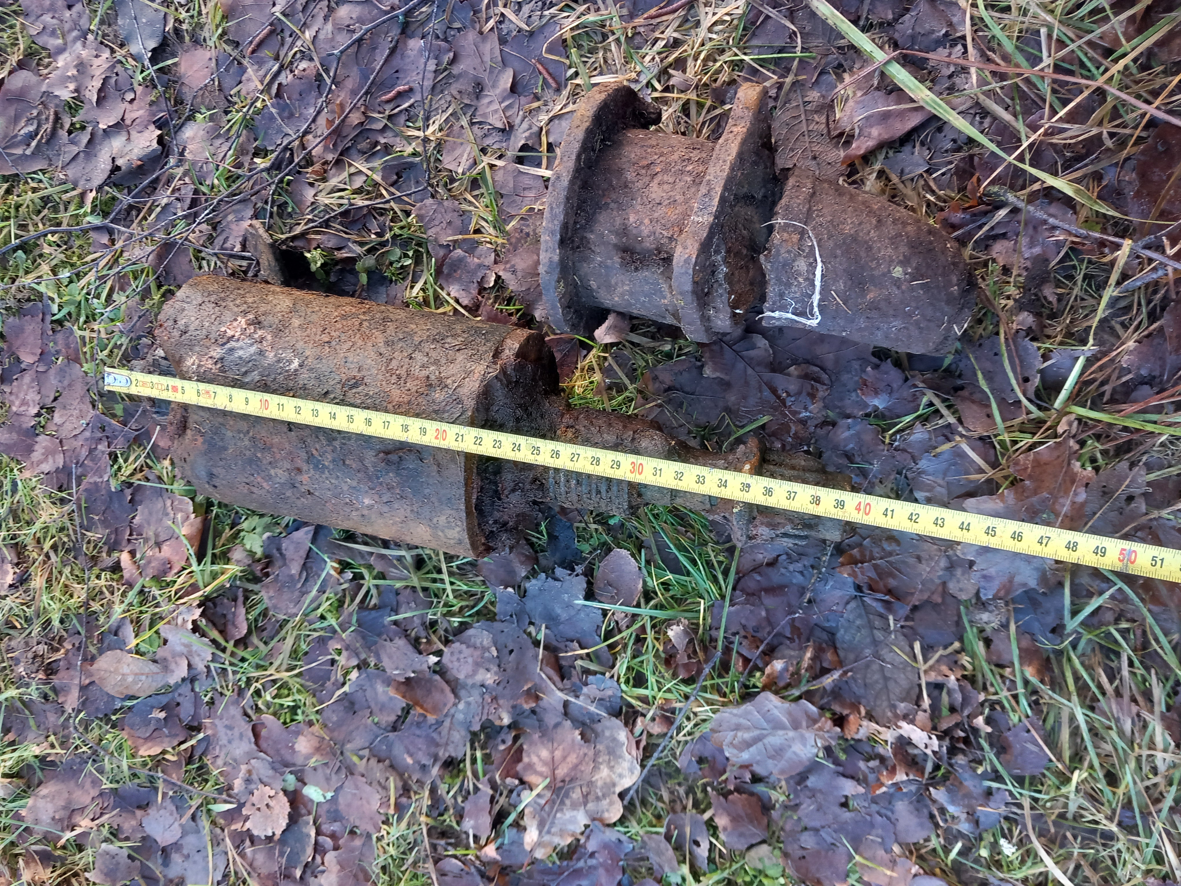

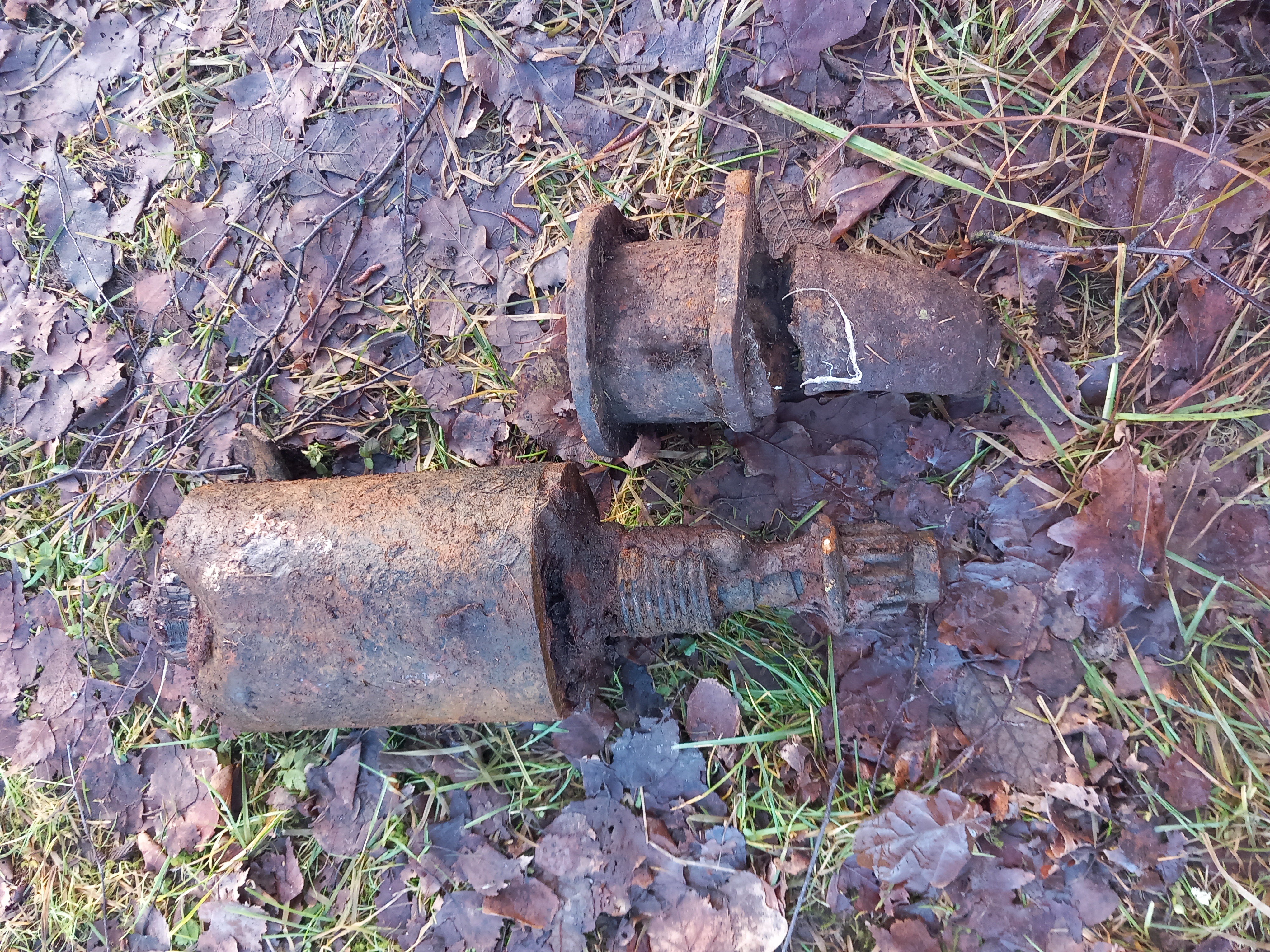

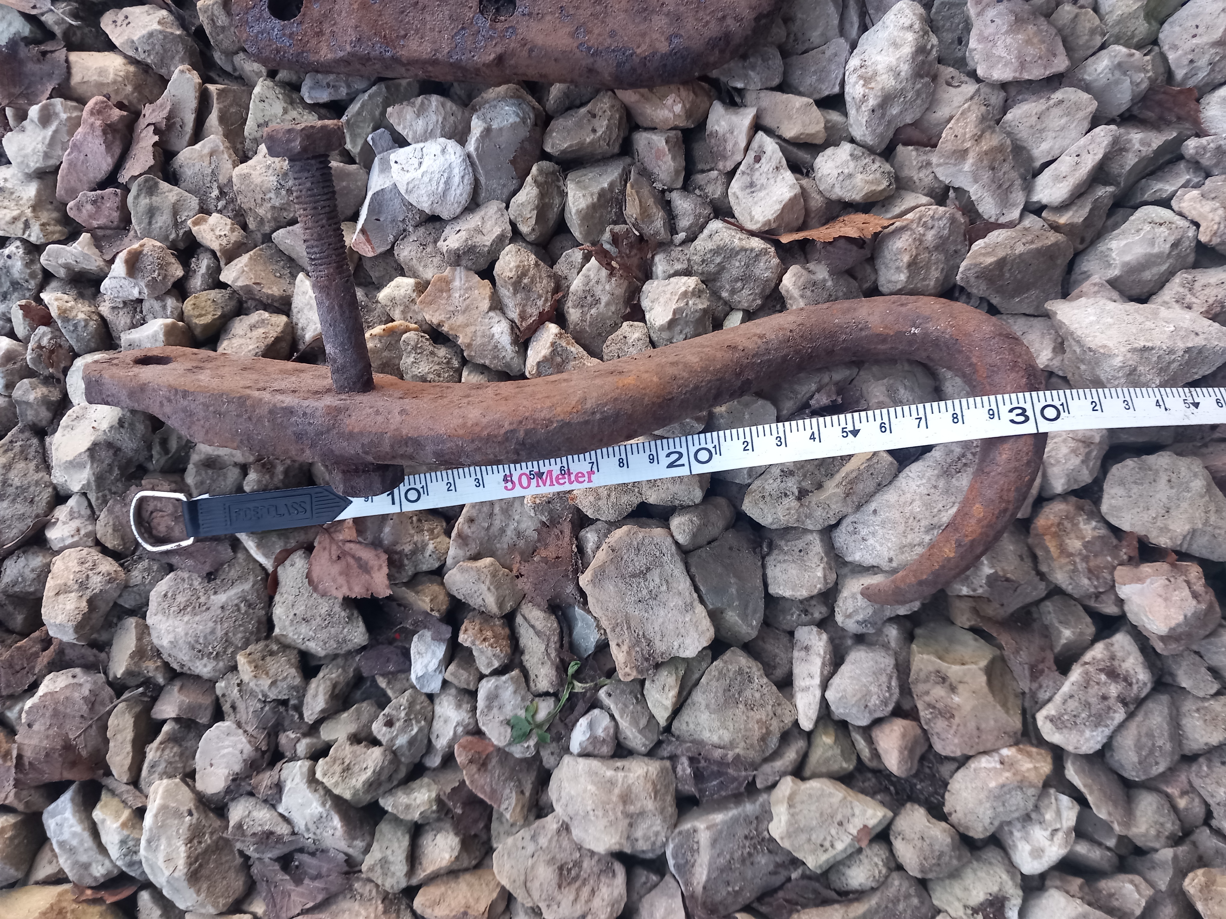

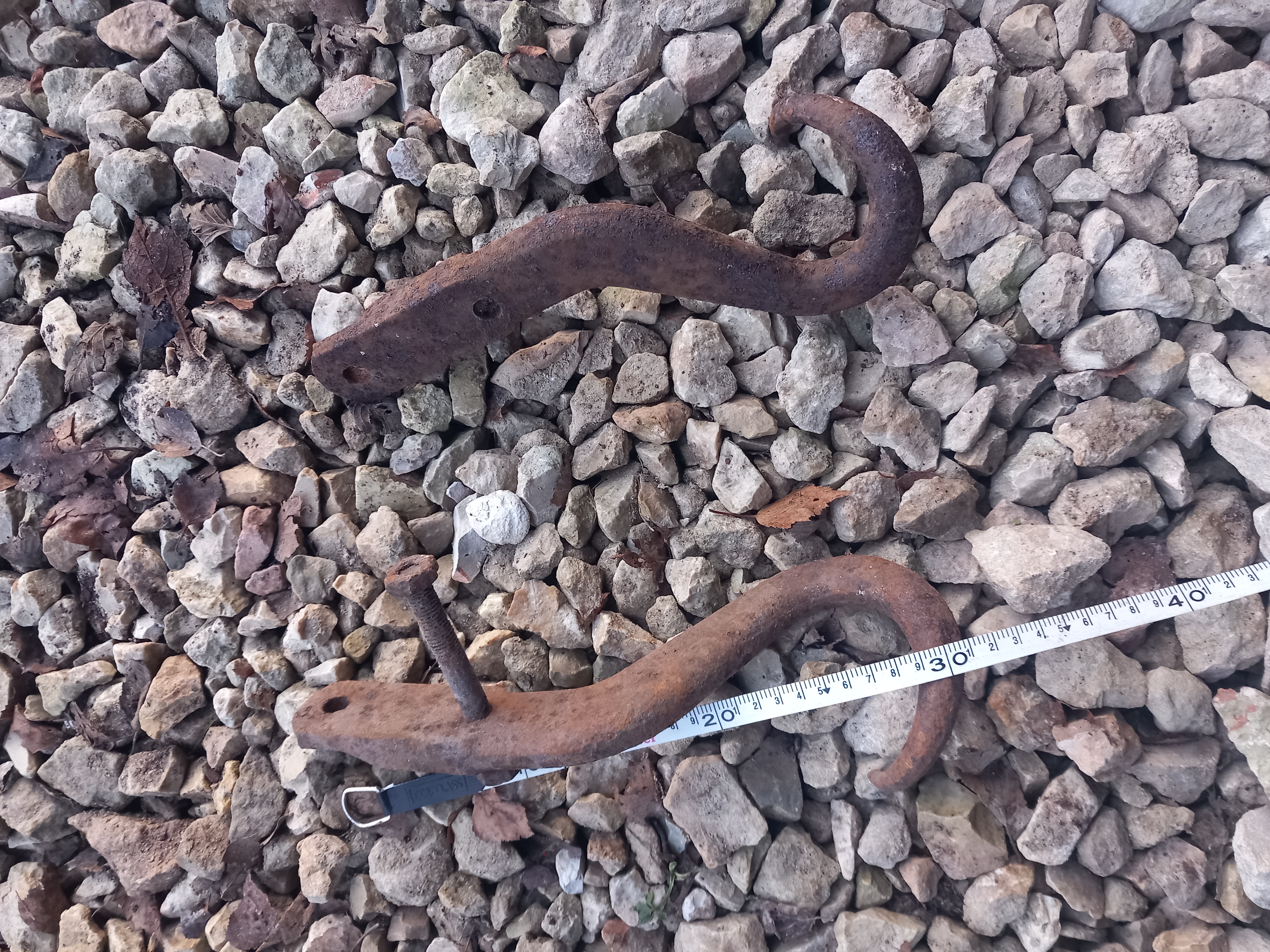

Mul on prantsuse krussi keeratud seasaba tõmbekonksud olemas. Nv teen pildid ja lisan möötudega siia

No see on igati tervitatav uudis, tänud ette!Mul on prantsuse krussi keeratud seasaba tõmbekonksud olemas. Nv teen pildid ja lisan möötudega siia

Tänan!
Need konksud on küll sama tüüpi, aga pärinevad ilmselt mingi teise asjanduse küljest, sest konfiguratsioon tundub veits erinev.
Ja arvesse võttes kinnituspoldi pikkust võisid need olla kinnitatud mingi puidust elemendi külge - näiteks hobuveoki tiisel?
