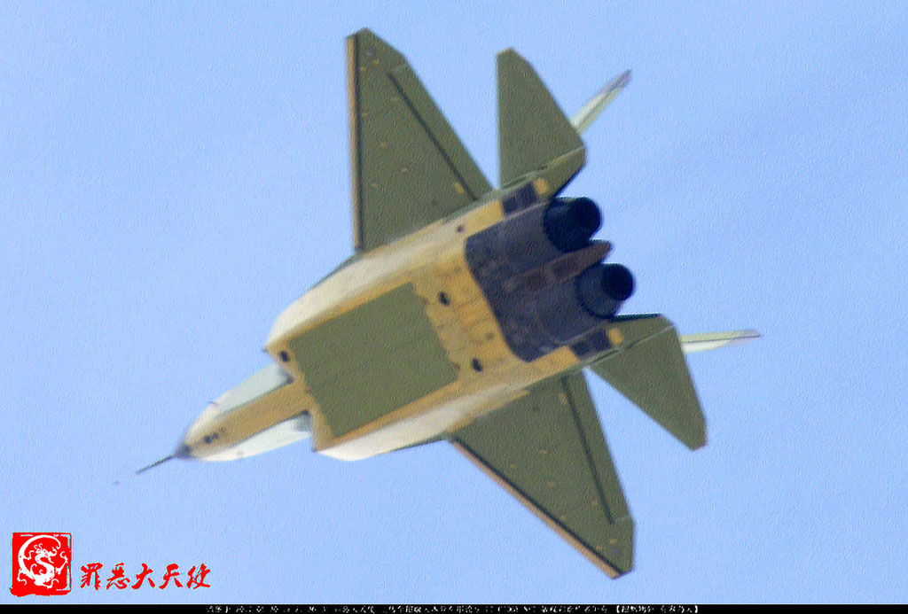

Viiskümmend kirjutas:....aga Hiina/Pakistan ju suudavad Vene RD-93 baasil ühemootorilist lennukit teha?!
No J-17 näol on tegemist ikka erilise "budget" hävitajaga, sellise F-20'e Hiina analoogiga, mis on ikka klassi võrra väiksem isegi F-16'est nii kandevõime kui lennuulatuse poolest.
Minumeelest ütleb nii mõndagi see, et Hiina ise ostab neid lennukeid täpselt 0, kuigi vanu Mig-21 analooge lendab veel palju, mida kõiki kallimate J-10 ja J-20'ga niipea välja vahetada ei jõua. Pigem on tegu Pakistani huvi/projektiga mida hiinlased oma know-how'ga aitavad.
Ning kõigele lisaks on see RD-93 seal välja vahetada hiinlaste WS-13'ega, mis ei ole koopia vaid hiinlaste enda, alates 2000dnatest välja töötatud mootor mis peaks minema ka nende J-31'el kasutusele, igatahes katsetused käivad:

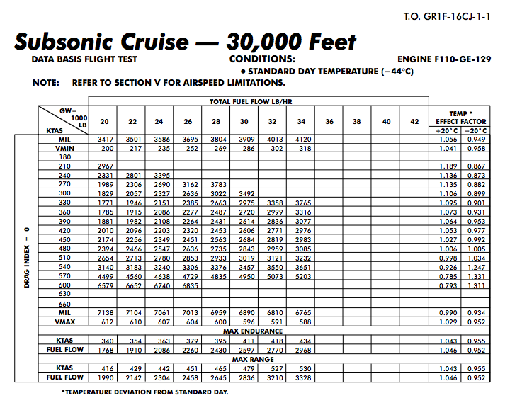

F-16 praktiline lahinguraadius ilma väliste paakideta (ning ilma konformsete paakideta) on ca 750 km, koosneb lendutõusust, eelhelikiirusega ökonoomselst ülelennust, 5 min agressiivsest lennust lahingupiirkonnas ja ökonoomsest kojulennus
Kust sa sellised andmed said? Kõik allikad räägivad ainult väliste paakidega kaugustest. Ma usuks seda numbrit siis kui jutt käiks lihtsalt edasi-tagasi lennust, kuid 5 min agressiivset lendu võtaks ära vähemalt pool paaki. See tähendab, et sellise raadiuse saavutamiseks peaks F-16 kaasas kandma vähemalt 3500 naela kütust lisaks.
Igatahes, MiG-29 puhas lennukaugus on 1500 km. Ainuke kord kui ma F-16 puhtast lennukaugusest olen lugenud (ühelt F-16 piloodilt), pakuti selleks umbes 1000 miili, ehk siis ~1600 km. Rusikareegel pidavatki olema 7 naela kütust miili kohta.
Mis F-16'esse puutub, siis see lennuk on ka väliste kütustepaakidega palju väiksemate piirangutega (7G) kui esialgne Mig-29, millel need olid mõeldud põhiliselt ümber baseerumiseks, mitte lahingmissioonile, kuna nendega ei saanud väga midagi teha ilma nende ära viskamiseta.
Mis puutub F-16 konformsetesse paakidesse erakordselt heade näitajatega, oluliselt parematega kui näiteks F-15 omad:
"The CFTs have very little adverse affect on the F-16's renowned performance," said Maj. Timothy S. McDonald, U.S. Air Force project pilot for CFT testing at Eglin. "The aircraft retains its full 9-g capability and flight envelope with the CFTs installed. The drag impact is very small - less than one percent in combat configuration at cruise conditions."
Ning mis F-16 kütusetarbe näitajaid puudutab, siis see ei ole ju mingi saladus. Kreeklaste Block 50 F-16C manuaalid on vabalt internetist kättesaadavad (manuaal, ning supplement kus on lennutestide andmed, muuhulgas kütusekulu kohta)
Stiilinäiteks 30 000 jala kõrgusel 0 laadungiga, (1000 naela tunnis vastab ümmarguselt 10,5 liitrile minutis):
Screen Shot 2017-08-17 at 13.58.54.png (144.12 KiB) Vaadatud 5028 korda
EDIT:
Siin postituses viidatud hobi-analüüsis on kasutatud ka antud manuali infot F-16C tulemuste simulatsioonis, kui kedagi huvitab mida see kütusekulu natukene reaalsema missiooniprofiili korral tähendab. Ning tõsi ta on, F-16C pidi seal kandma keskmist välist kütusepaaki (centerline fuel tank), talutava lennuulatuse saavutamiseks.
Jah, mulle tuli see hiljem meelde. Huvi pärast arvestasin välja ka täiesti puhta konfiguratsiooni (ainult seesmine kütus) maksimaalse lennukauguse ning sain ~2000 km. See oli nö ideaalsetes tingimustes, kus lennueelne aeg oli praktiliselt olematu. Läheb põhimõtteliselt kokku sellega, mida ma juba arvasin.

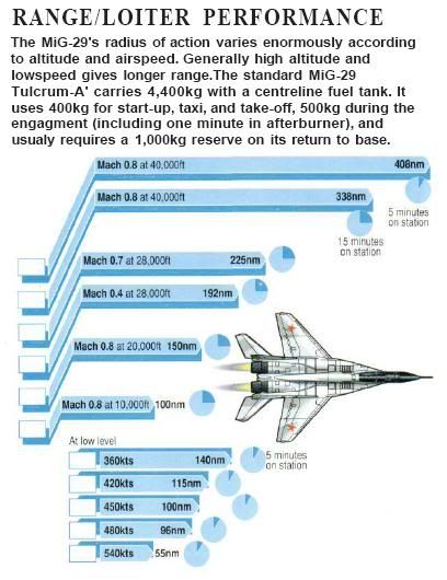

Nende raadiuste osas on müriaad eri võimalusi, mis sõltuvad kiirusest, kõrgusest ja reservkütusest, millega tagasi pööratakse.
Nimetatud ca 350 km on poolakate andmed, antud skeemil on see suhteliselt keskmine võimalus. On suuremaid, kuid on ka palju väiksemaid.
