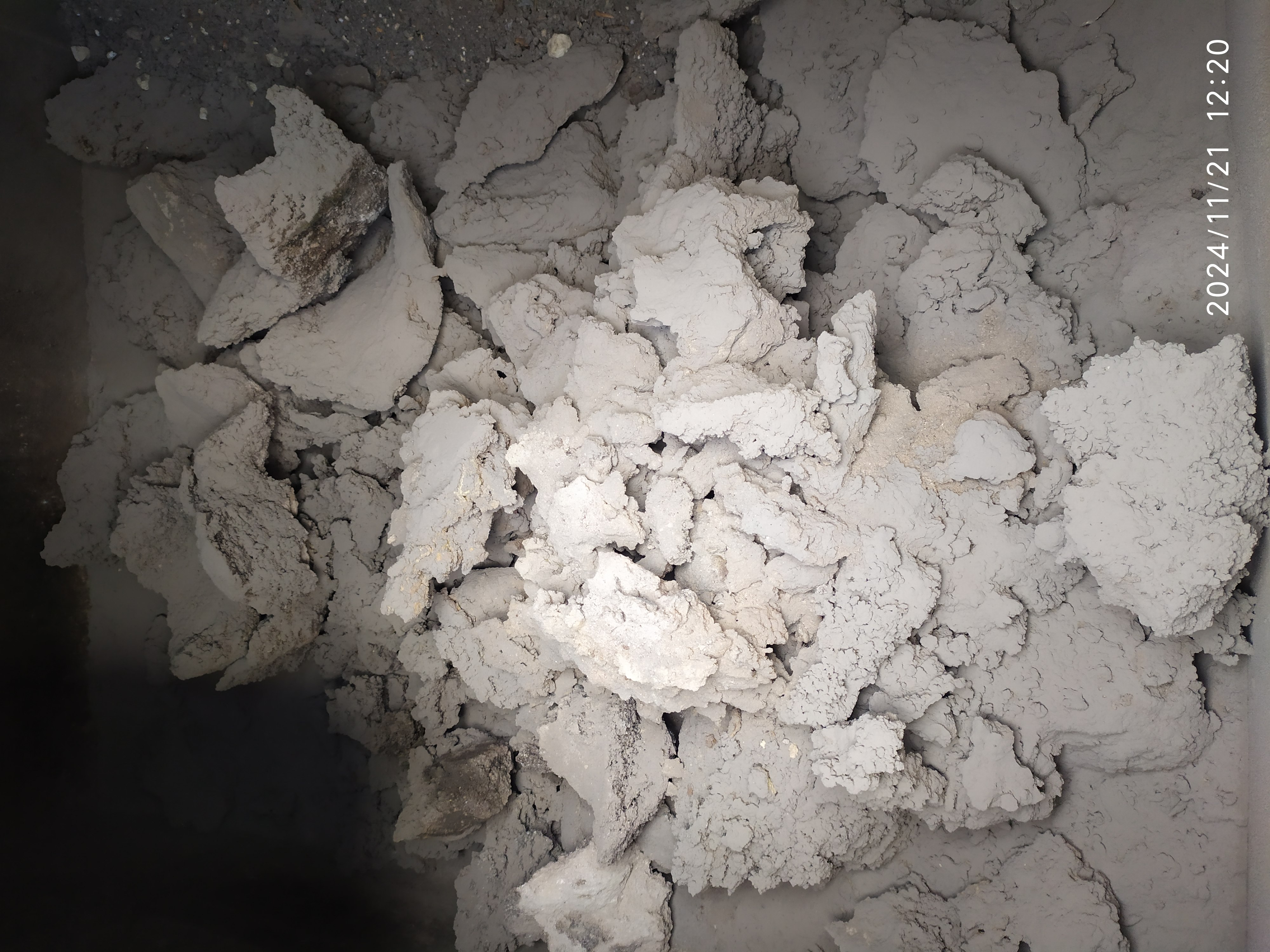

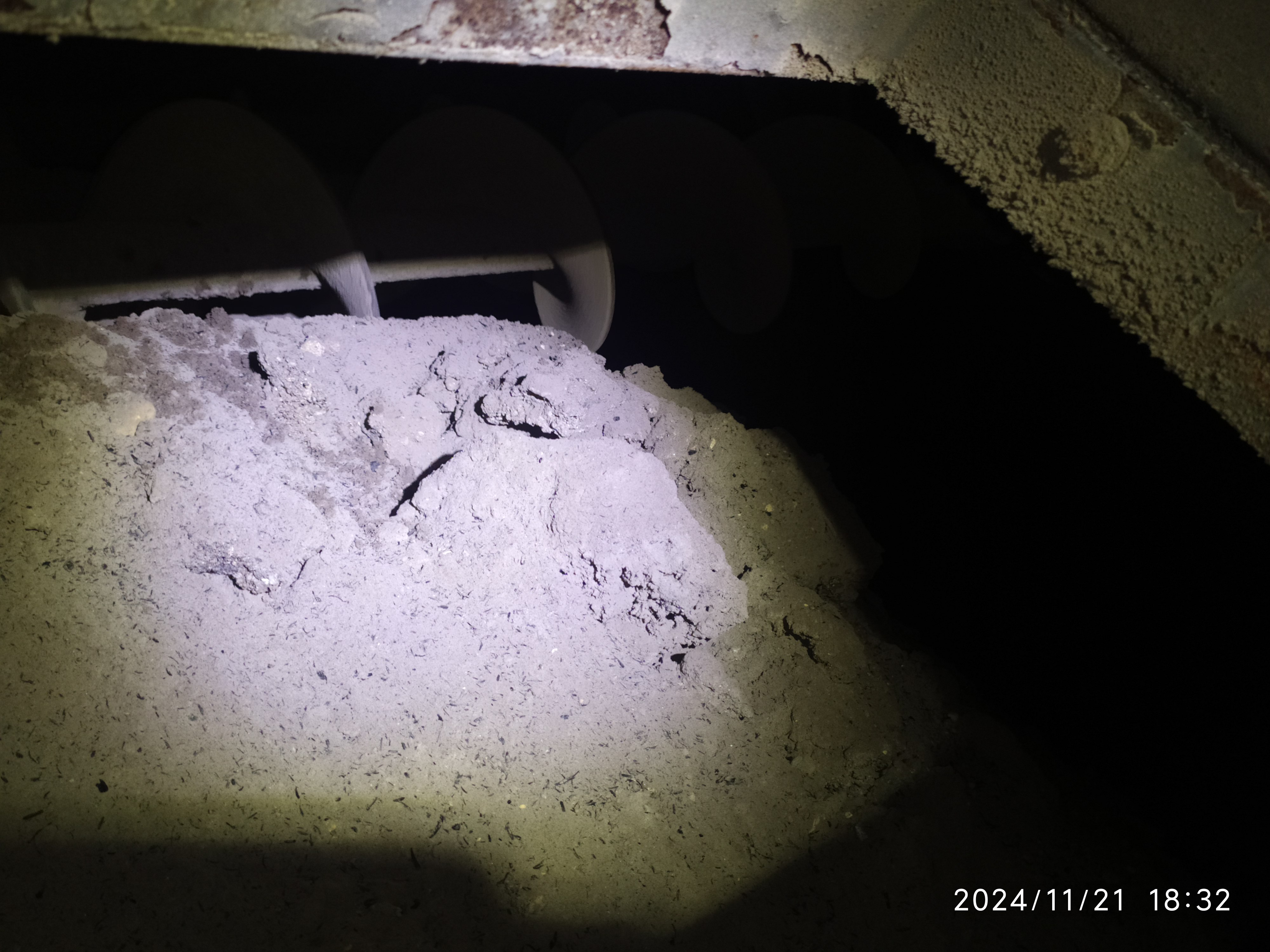

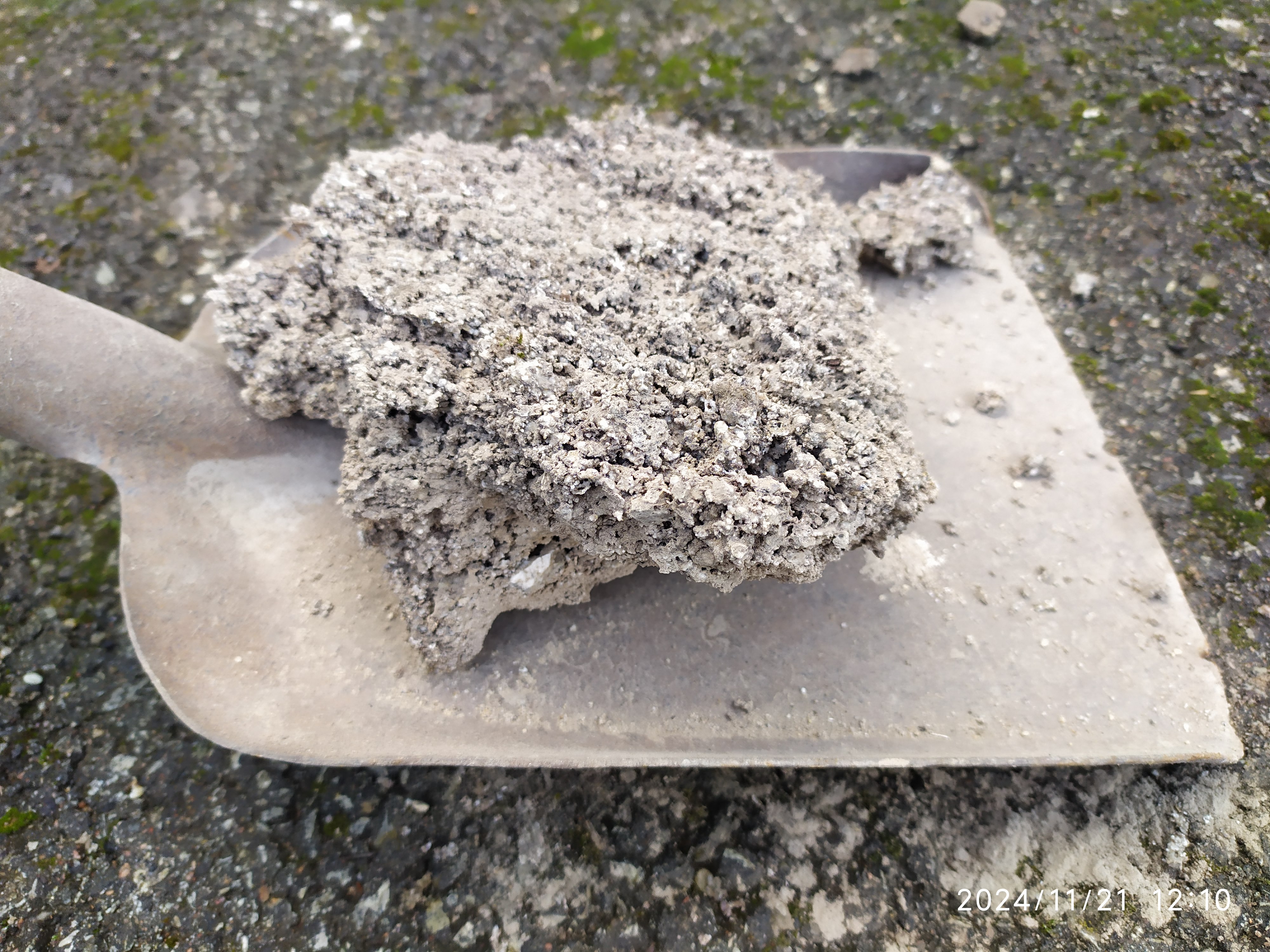

vanahalb kirjutas: 21 Nov, 2024 21:48 ....
1970-ndatel kui seda põlevkivituhaga tehti oli fraktsioon palju väiksem. Muarust oli see üldse lendtuhk mis elektrijaama korstnast filtriga välja püüti. Umbes sama peen nagu pulberkustutist tuleb. ...
Kuivadest suitsufiltritest saab puhast lendtuhka aga selle kogus on palju väiksem kui koldetuhal.
Suitsupesurist tuleb märg tuhk, mis settides moodustab kuivanud savi sarnase känkra.
Kui puiduhakkeks lähevad muuks kõlbmatud puu osad oksad, kännud, jne. siis tekkiva tuha kogus on kordades (isegi võib olla üle 10 korra) suurem, kui puhast tüvepuitu põletades.
Hakkepuidu katla koldetuhk on segu tolmpeenest suurte känkrateni, millede konsistents varieerub pimsist ülepõletatud savini (keraamikani).
Tegin täna mõned pildid.
Konveier viib sellist segu tuhakonteinerisse:
Selline on hunnik tuhakänkraid:
Õngitsesin ühe labidaga välja, et paremat pilti saada.

Selle võib ju uhmrist läbi lasta enne kui põllule viia.
Kui hakkepuidus ainult metsamaterjali põleb siis on ilmselt savi ja killustikku koos juurikatega katlasse äinud. Täis- looduslik materjal ja pole vahet et kas keraamika või mitte.
Siis kui koos metsamaterjaliga vineeri, mööblit, kreosiidiga immutatud puitu jms põletada pole see tuhk enam niiväga loodussõbralik. Üldiselt hoitakse neid materjale eraldi või vähemalt siinkandis proovitakse mitte segada.
