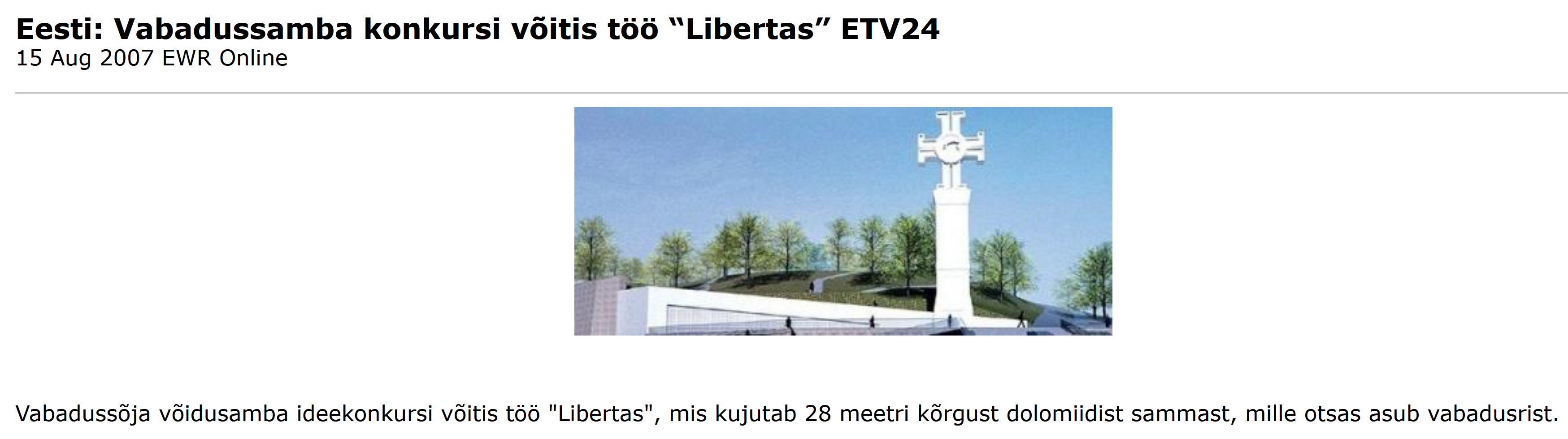

Meeldetuletuseks
Need, kes kunagi otsustasid dolomiidi asemel pleksiklaasi kasuks, peaks vastavad kulud oma taskust seni kinni maksma kuni sammas püsib...
