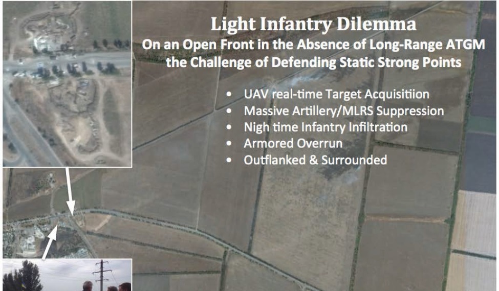

Eile toimus USA-s CSIS mõttekojas Ukraina-Vene sõja teemal ettekanne, kus ettekandja Dr. Phillip Karber räägib alates 1h 12 min VF pataljoni taktikalistest gruppidest ja arutab Javelini/TOW üle "oleks" võtmes. Alates 57:44 arutlus ukrainlastel ATGM puudumise üle.
http://csis.org/event/russias-hybrid-wa ... and-beyond
https://m.youtube.com/watch?v=8WA1rP5WGfY
