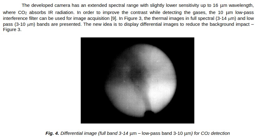

http://www.qirt.org/archives/qirt2020/papers/133.pdf
Uuringu sisuks on katsed. Kliimaga ei tegeleta. Tegijateks on Poola arvutiteaduste instituudi tüübid. Tegeldakse musta keha soojuskiirguse mõõtmisega süsihappegaasi ja veeauru sisaldavas keskkonnas. Joonistatakse diagrammid selle kohta, kui mitu meetrit puhta süsihappegaasi atmosfääri neelab kui mitu protsenti pikalainelisest soojuskiirgusest.
Tõestada, et CO2 on Päikeselt tulevale nähtavale valgusele peaaegu 100% läbitav, on kerge - piisab teleskoobi toru täitmisest CO2-ga ja läbi puhta CO2 maailma vaatamisest. Mingit silmale erinevat ei tohiks olla - Päikesesse palun mitte vaadata, silmad on meil selleks ühekordselt kasutatavad.
Tõestada, et CO2 neelab olulise osa soojuskiirgusest, ning et neeldumissspekter kattub oluliselt Maa kiiratava soojuskiirgusega, on veidi keerulisem. Teleskoobi tagaotsas on oma silma asemel mikrobolomeeter (termokaamera). Läätsed ei ole enam klaasist vaid tsink-seleniidist. Ja siis vaatad jahutatud mikrobolomeetriga kiirgavat musta keha, ning täidad kas keha ümbritseva anuma või hoopis teleskoobi enda CO2-ga. Katse on kodus korraldatav. Ennustatav tulemus on: CO2 neelab soojuskiirgust ja mikrobolomeetri mõõdetud kiirguse kogus langeb.
Lisan postitusele ekraanitõmmise katse kirjeldusest. Säärane paistab CO2 juga sooja keha taustal termokaamera jaoks: tume, kiirgust varjutav. Musta keha kiirguse lainepikkuse maksimumi jaoks on tuhandeid kordi üle kontrollitud valem. Spikerdame selle siit:
https://opik.fyysika.ee/index.php/book/section/44067
Nüüd on vaja see lainepikkus mikromeetriteks saada. Korrutame miljoniga, saame 10 mikromeetrit. Kaamerapilt, millel CO2 juga kiirgust varjutab, katab 3-14 mikromeetrit. Järeldub, et CO2 varjutab tõhusalt Maa pinnatemperatuuril kiiratud soojuskiirgust.
P.S. Et ma arvutusega võssa ei pannud, saab kontrollida, guugeldades "Earth λmax".
Algatuseks soovitan ühte hästi lihtsat uuringut, mille üleskirjutus on vaid 4 lehekülge. Miks nii lihtsat? Sest soovi korral saab drooni termokaameraga kodus katset korrata.
Meid huvitab Maa λmax. Selleks tuleb mõlemad pooled jagada Maa keskmise T-ga. Paremale poole jääb konstant jagatuna T-ga. Konstant on 0,0029. Arvutame ja saame 0.00029 / 289 K = 0,0000100346 m. Wieni nihkeseaduse konstant on nimelt füüsikalise toatemperatuuri järgi valitud ja mina valisin Maa keskmise pinnatemperatuuri, mis on väga lähedal.Seda kirjeldab matemaatiliselt Wieni nihkeseadus: kiirguse maksimumi lainepikkus on pöördvõrdeline temperatuuriga ehk maksimumi lainepikkuse ja temperatuuri korrutis on konstantne
λmaxT = const
Konstant selles valemis on 2,9×10−3mK. Lainepikkuste maksimumi nihe on näha musta keha kiirgust illustreerival joonisel 48.

Mitu kraadi muutus temperatuur katse keskkonnas?lennumudelist kirjutas: ↑08 Aug, 2025 19:20 Järeldub, et CO2 varjutab tõhusalt Maa pinnatemperatuuril kiiratud soojuskiirgust.
Mitme kraadi võrra suudab "puuduv osa CO2 spektrist" soojendada ümbritsevat keskkonda?
Need "hästi lihtsad katsed" mõõdavad hoopis muid asju ja annavad hoopis teisi tulemusi kui väita üritatakse. Nende "lihtsate katsete" probleemidest on juttu siin:
