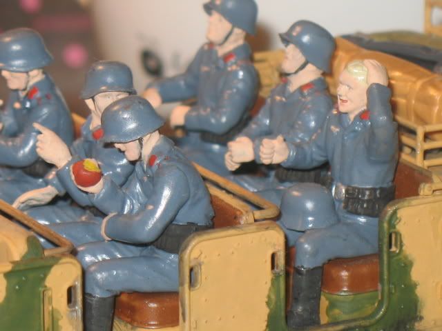

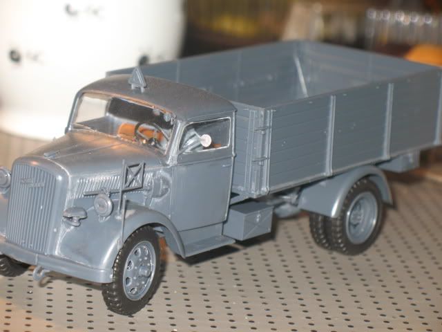

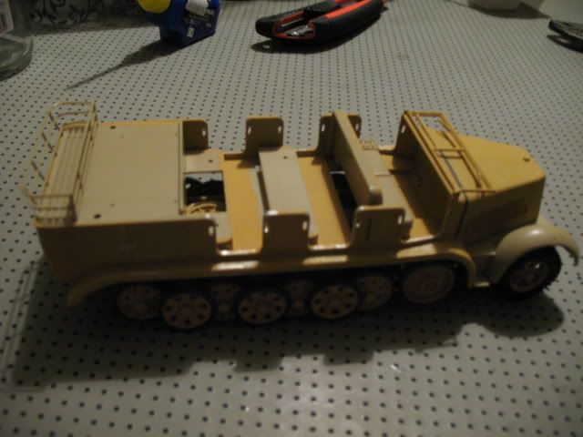

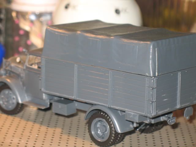

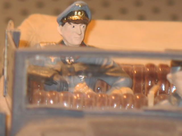

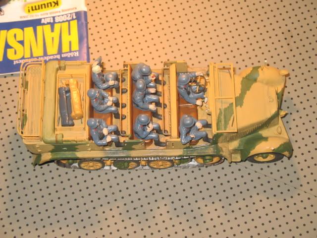

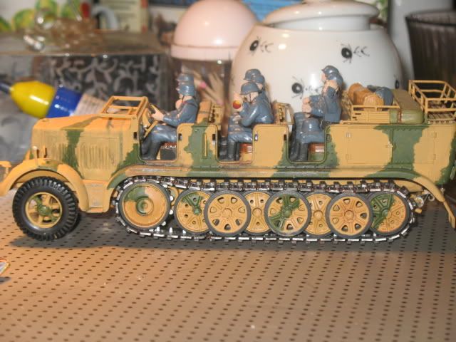

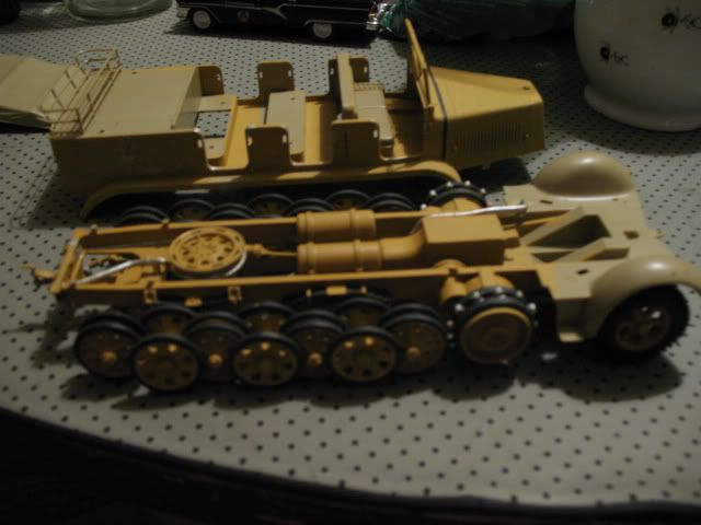

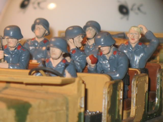

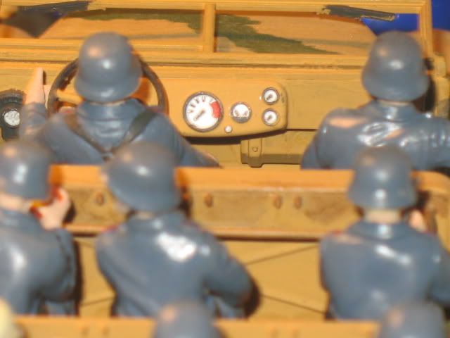

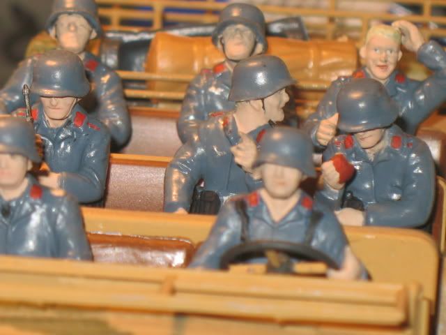

Arendasin siis pisut oma söjavankreid.Kullos sattusin Opelit nägema ja ei saanud teda sinna jätta.
Pilt[/img]
Vennikeste vööpamine on kole raske - ilmselt tehnika
mul vale.
Kas keegi selleks ka mönda kavalat markerit kasutab?

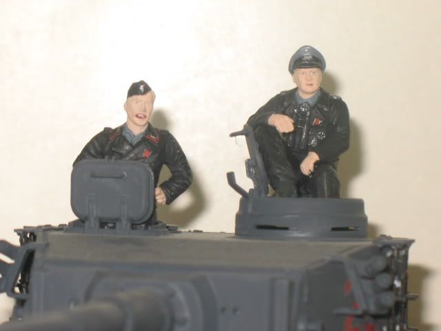

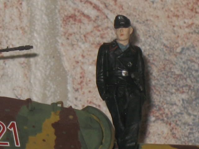

Tänagi sai pisut tankimehi Kullost soetatud- selline tore tiim Dragonilt,
mis sobitub panzerIV avadesse kenasti.Köik väärt nöuanded
nendega käitumiseks oodatud...
