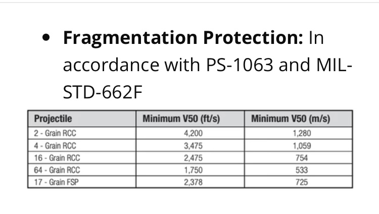

Mille vastu kaitseb mind Eesti uus pehme kaitsega vest?
Ühes teemas juba küsisin järgnevad küsimused:
Miks peaks kandma plaadikandja all veel eraldi mingit vesti? Kas ergonoomilsem ja maksumaksja sõbralikum ei oleks panna pehme kaitse plaadikandjasse või osta plaadid mis ei vajagi pehmet kaitset? Milline riik veel kasutab praegusel ajahetkel samasugust lahendust? Millises taktikalises situatsioonis antud Eesti uus lahendus omab mingit eelist?
Oma postis tõid sa retooriliselt välja, et miks peaks Eesti hakkama arendama ise mingeid teste või asju. Ometi 3in1 süsteemiga ongi aretatud välja maailmas analooge mitte oma kontseptsioon. Kus plaadikandja all on millegi pärast veel mingi kahtlase väärtusega vest. Kahtlase väärtusega, sest nagu ma ka ühes teemas välja tõin, meil on tekkinud mingi väär arusaam kuskilt, et nn pehme kaitse on hõbekilp kõikide lendlevate metall juppide vastu. Paraku muu maailm meie eufooriaga kaasa ei tule ja paneb rõhku ikkagi kõvale kaitsele. Lõpetuseks… Ei leia küll praegu pehme kaitse killupidavuse sertitud tulemusi, kuid ühe lvl 4 plaaditootja rcc normatiivid.
