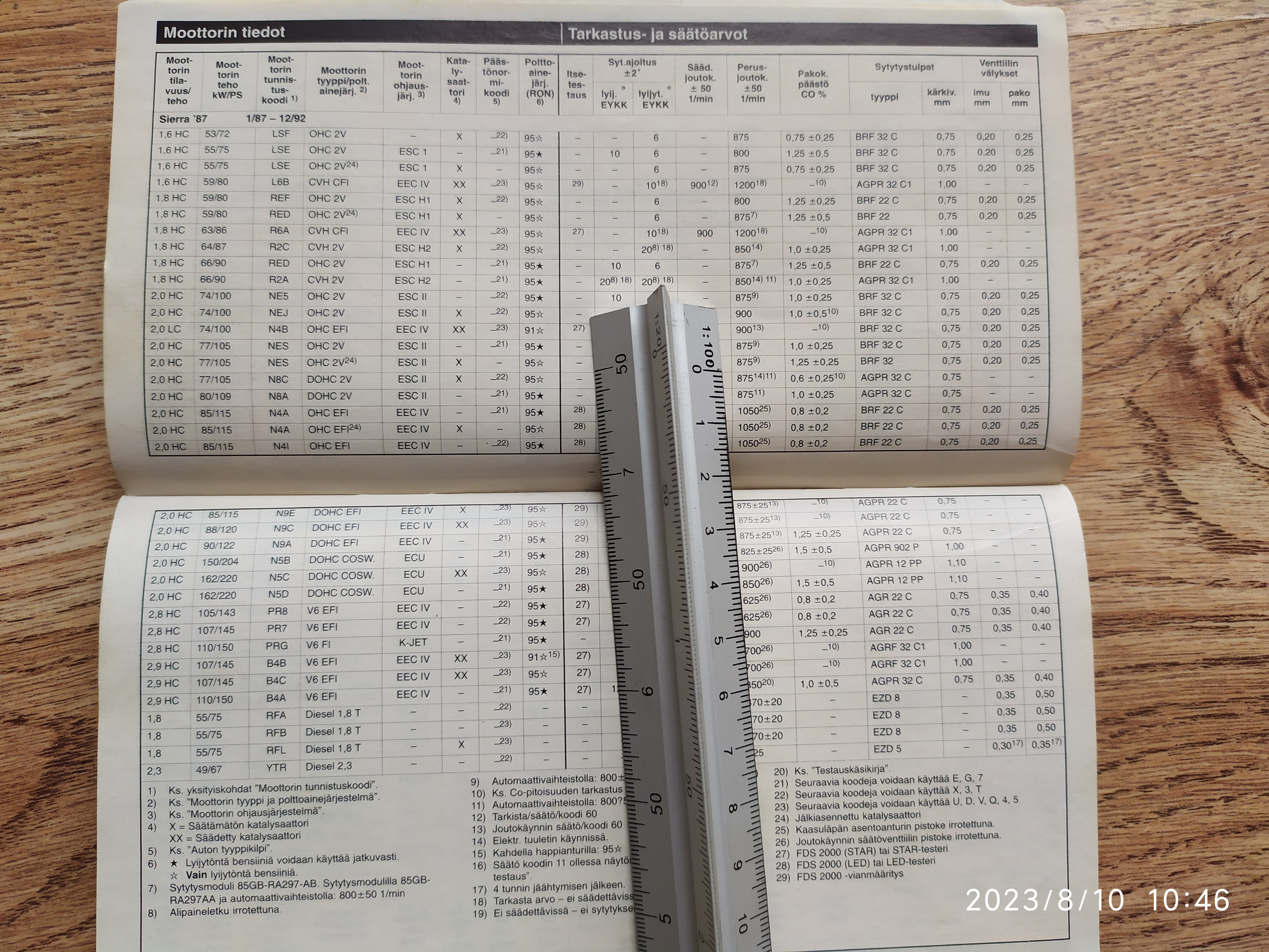

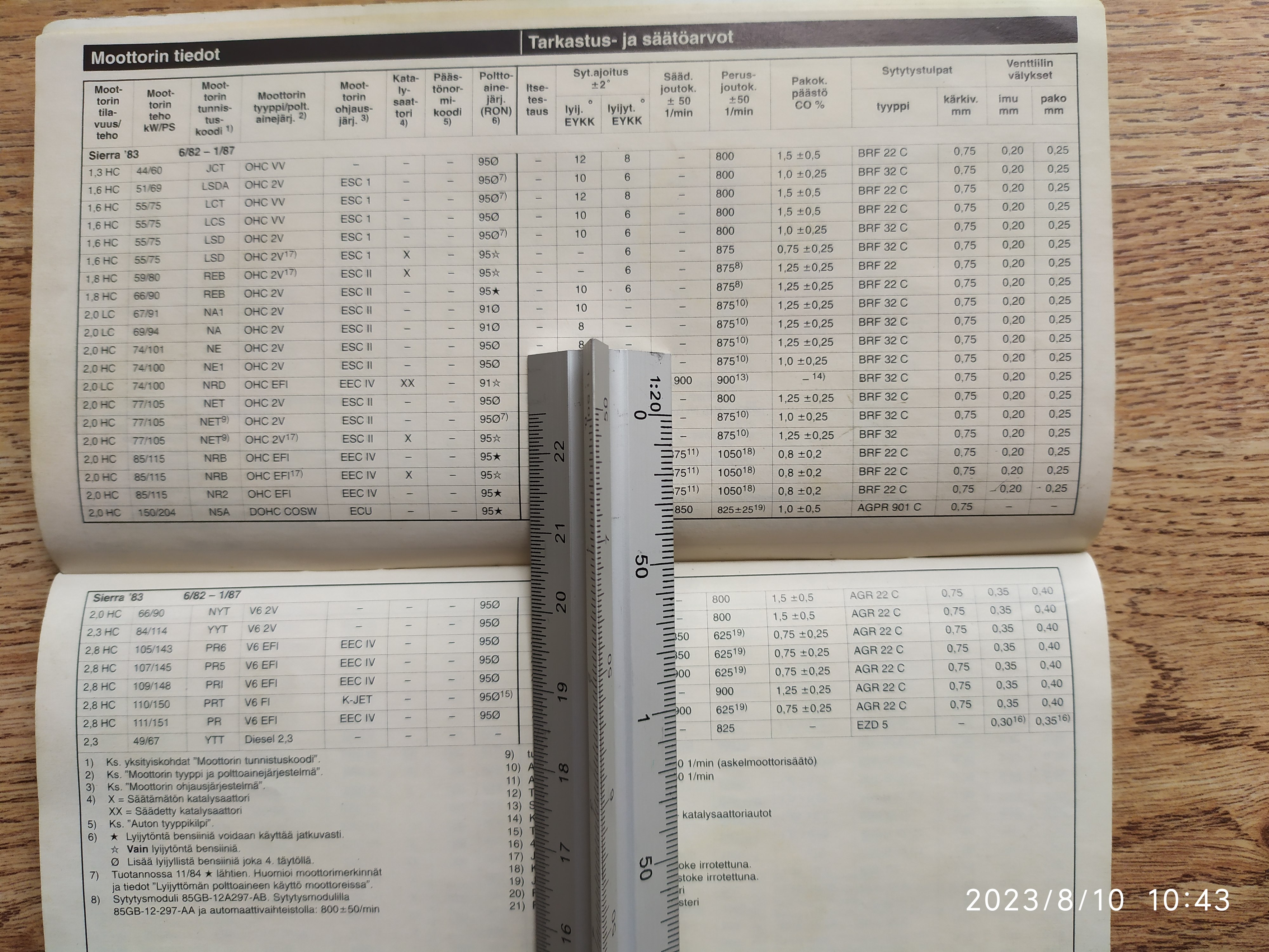

AMvA kirjutas: 09 Aug, 2023 21:08
OLAVI kirjutas: 09 Aug, 2023 20:27
Kapten Trumm kirjutas: 09 Aug, 2023 19:18 ... Ford Sierra kasutas parimal juhul suht ürgset Motronicu pritset, millel oli kogu pritse ja süüte tabel jäigalt kivile kirjutatud, mis nagu elu näitab, säilib ka siis kui see aju mõned aastad riiulis seisab (proovitud).
Mul on alles hoitud (muude 80-90 aastate autode tehniliste andmete ja skeemide hulgas) Fordi esinduse, Fordide hooldusteatmikud, kus on näha, et Sierradel kasutati 28 erinevat 2.0L bensiinimootorit ja seega ei maksa oma "Ühe masina memuaare" tervele tooteperekonnale omistada.
Igal mootoril on oma kood. Palun need 28 siis lahkelt siia kirja panna.
Mul on lihtsam oma raamatust teha pildid ja sealt saab vajadusel ülelugeda, kui et hakata nimekirja ringitoksima.
Palun väga:
82-87a 27B+1D mootorit
87-92a. 32B+4D mootorit
Olen säilitanud "ajaloo jaoks" erinevat tehnilist kirjandust paberkandjal, sest netist kaovad sellised asjad ajapikku ära.
(Kui kellelgi on vaja, siis on mul ka enamuse eelmise sajandi lõpul, Euroopas sõitnud autode mootorite elektriskeemid paberil olemas. Ja ka osaliselt mootorite diagnoosimise juhendid.)

Palun väga:
Taoline näiliselt suur arv tuleb sellest, et eri riikide turgudel kehtisid vanasti erinevad nõuded ja mootorite spetsifikatsioon oli natuke erinev seetõttu.
Mitte sellest, et Sierra pakkus tohutut arvu mootorivariante. Tollal, kui Sierra aktuaalne auto oli, oli tavaliselt kaks põhivarianti - katalüsaatoriga ja ilma. Siis olid karpamootorid ja pritsemootorid. Mingid Sveitsi ja Itaalia variandid jne. Igast mootorist võis seal 3-4 eri versiooni olla ja nii saadaksegi mõnest põhimootorist arutu arv versioone.
Lisaks püsis Sierra tootmises umbes 10 aastat, mis tähendas, et selle aja sisse mahtus vähemalt kaks mudeliuuendust, mis tõid jällegi uusi mootoreid.
