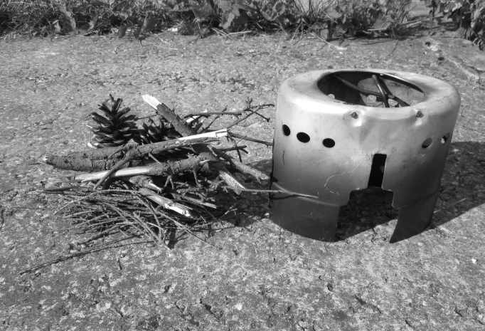

Jätkan siinkohal reliktse rootsi kateloki koplektiga. Kui võtta kateloki ümbris ja keerata see teistpidi, siis ongi meil pliit olemas, mida saab kütta oksaraagudega. Ümbrises on piisvalt auke, et tagada hea tõmme ja seeläbi puu intensiivne põlemine. Järgeneva näitena kasutasin katelokitäie vee keema ajamiseks ühte kuivanud kuuseoksa. Kõige peenemad osad kasutasin süütamiseks, ehk peenikesed alla ja jämedamad peale. Vajadusel võib lisada põletusmaterjali läbi ümbrise ava. Lisan ka fotod.
Nb! Mingi sombe arvutis muutis fotod must-valgeks!!!
- Sellel pildil on näha umbkaudne kogus põletusmaterjali, käbisid ei ole mõtet lisada. Peenikesed oksad eritasid süütamisel ja põlemise algfaasis valget suitsu. Edasi toimus põlemine ilma suitsuta.
- Põletusmaterjal ja kateloki ümbris.jpg (60.12 KiB) Vaadatud 9204 korda

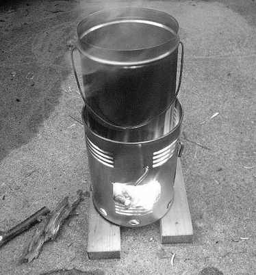

- Kateloki ümbises olevad sisselõiked ja augud tagavad õhu piisava juurdevoolu ja intsensiivse põlemise. Juhul kui te leiate, et põletusmaterjali tuleb juurde lisada, siis saab seda teha läbi ümbrise suure ava.
- Hea tõmme.jpg (45.44 KiB) Vaadatud 9204 korda

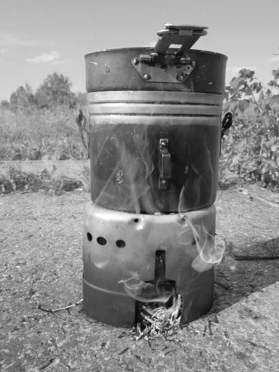

- Vesi hakkab keema umbes 15-20 minutiga. Mis on natuke kauem kui kasutada piirituse põletit aga selline meetod annab vaprale võitlejale võimaluse mitte abitu olla ja kurta reliktse varustuse üle.
- Keev vesi.jpg (56.68 KiB) Vaadatud 9204 korda

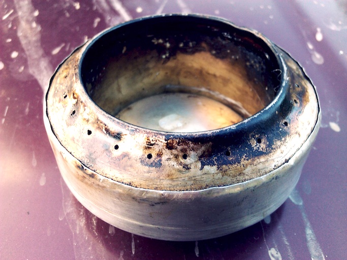

minuoma on koos ilma hermeetikuta. auke on 24 ja nende läbimõõt on miski 1mm kandis. pildil on näha ka autentne tapa polügoni pori.
- pliit.jpg (130.31 KiB) Vaadatud 9136 korda

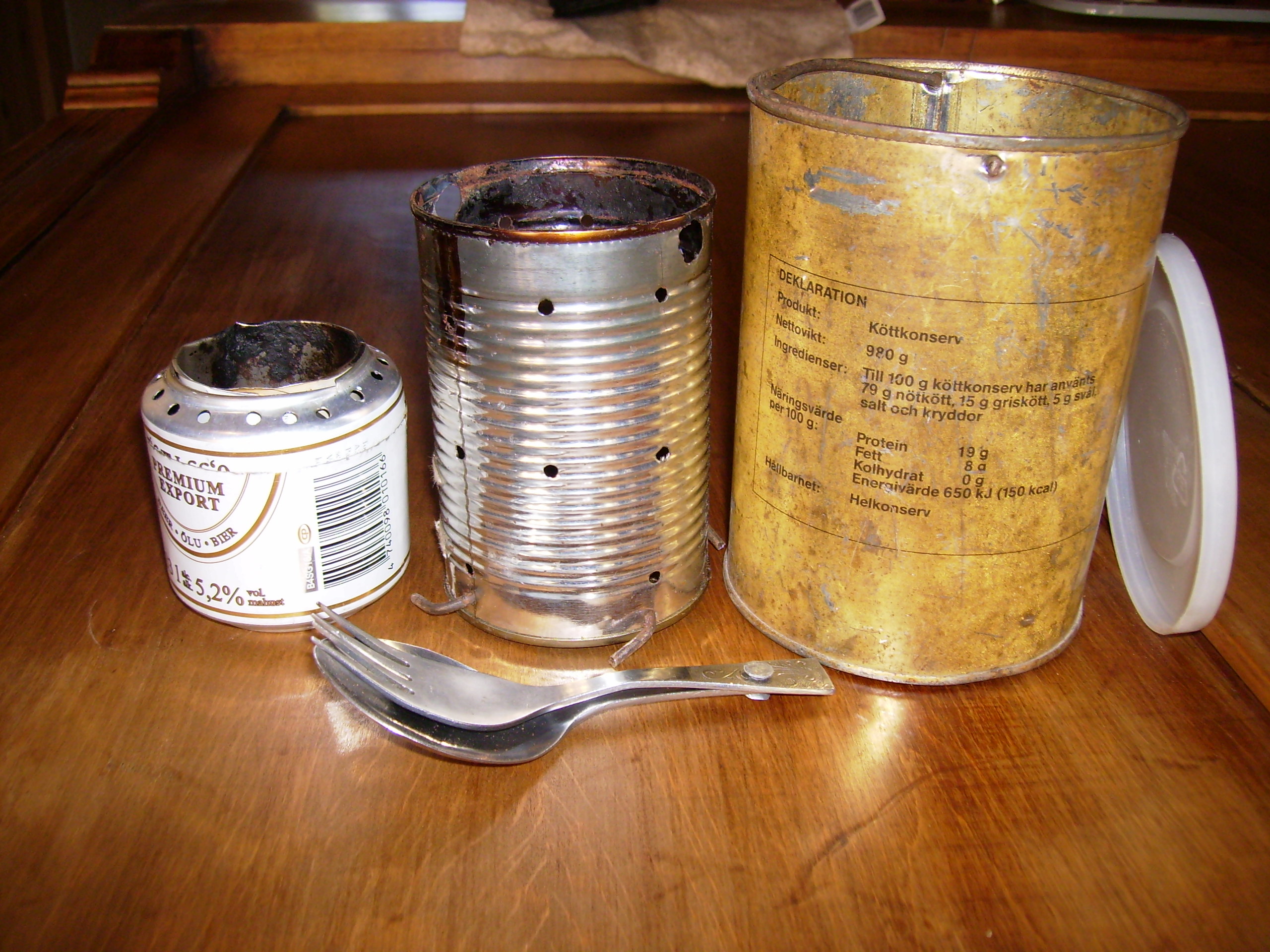

Üht "purk-priimuste" juhendit lugedes jäi häirima, et ehitamiseks on vaja kahte purki, tundus loogiline, et saab ka ühega hakkama. Mineva suvel sai "üleelukate" kohtumise ajal nähtud seda nö vaese mehe trangia komplekti, ehitasin siis endale ka. Muu sai suht ok, põleti suhteliselt primitiivne,eriti kui nüüd pilte vaadata. Ajendatuna sellest teemast tahtsin nädalavahetusel hakata testima erinevaid seadmeid - priimus vs omahetud vs esbit jne. Etteöelduna jäi siiski võrdlus tegemata. Aga ehtiasin valmis uue priimuse. Tegin selle ühest 0,33 purgist, mitte kahest nagu mujal läbi kostunud. Pugi ülemisest osast,mis on põletiks lõikasin keskosa ära, aga lõike järel jääb siiski alles väike valts, mille alla on mugav kinnitada sisemine sektsioon, konstruktsioon on minu arust veidi tugevam ka. Ja võrreldes alumise otsaga on ülemisse otsa tunduvalt lihtsam aukusid sisse torgata. OnuEnn soovitusel tihendasin aparaadi villaga ära - pärast poolt minutit soojenemist läks täis pauguga tööle, ilma villata aparaat soojenes paar minutit.
Aga pildiks panen siiski oma vaese mehe trangia versioon 1.0 Nagu näha, on põleti üsna kehvake, 1.1 mis pildile ei jäänud on ilusam. Versioon 1.0 ehitamisel sai tehtud ka pliidi raam, kuhu peale saab siis poti toetada. Pärast tarvitamist mahub kogu kraam potti ära. Eesplaanil näitlikustamise eesmärgil valmistatud turistikomplekt.
Ps. purk-priimuse puhul üks tähelepanek- see tuleb tühjaks põletada, enne kui ära pakendad.

pole ju sedatüüpi põleti puhul vahet, kas tegu on purgi kaante või põhjadega. mul on üks minimudel, kus alumiseks pooleks on kasutatud avamata energiajoogi (red bull 250 ml) pealmist kaant (purgi avamine käis sisselõikega küljelt) ja pealmiseks pooleks selle põhja. tegu oli siis isesurvestuva mudeliga, millel ainult mõne mm läbimõõduga täiteava. selle sulgemiseks sobib metallmünt (näiteks 5 sendine), mis ühtlasi toimib kaitseklapina ülesurve vabastamiseks. kuna münt põhjaklapina ei toimi, siis tuleb süütamiseks vajalk sorts kütust valada põleti alla asetatud alusele.
selliseks kiireks, odavaks ja lihtsaks veenõuks sobib plastkaanega suletav nescafe lahustuva kohvi purk (aga seda ma olen ilmselt juba kirjutanud). põleti ja traadist jalad ning fooliumist tuulekaitse sinna sisse.
