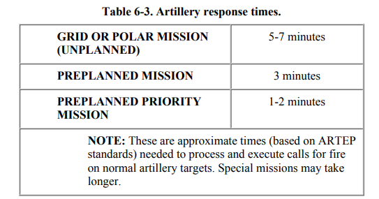

Minu arvamuse kinnituseks jupike ameeriklaste endi käsiraamatust:
fm71-1 table 6-3.png (28.55 KiB) Vaadatud 5011 korda

Ootamatu sihtmärgi laskmise normatiiviks peetakse umbes 3 min. Sihtmärk peab muidugi sektoris olema. Ja seda normatiivi on väga raske täita. Isegi täisdigitaalse tulejuhtimise korral on see suur väljakutse.
Ootamatuks sihtmärgiks tuleb lugeda kõik planeerimata sihtmärgid. Sh luurevahenditega avastatud VA kaudtuleüksus.
