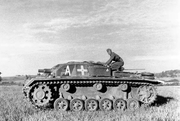

Rist oli StugAbt.185 masinatel 1941.a. teistsugune, "saledam".

andrus kirjutas:Rist oli StugAbt.185 masinatel 1941.a. teistsugune, "saledam".
Tänud tähele panemast.
Valdavalt olid 185. masinatel tõesti teistsugune väljavenitatud rist. Kuid 2. patarei StuG markeeringuga F oli selles suhtes oma normaalse ristiga erandlik.
Üks põhjus, miks ma ühe oma StuG'idest F'ks tegin oligi just see, et mul polnud kahte väljavenitatud risti kuskilt võtta. Alguses oleks temast pidanud B saama.
Pilt ka sellest masinast:

Pildi kohta midagi rohkemat ka teada on? Veel teisi pilte samast seeriast?

andrus kirjutas:Pildi kohta midagi rohkemat ka teada on? Veel teisi pilte samast seeriast?
Kahjuks ei oska midagi täpsemalt ütelda - internetist leitud pilt.
Minu käsutuses olevate StugAbt 185 fotode hulgast sellest konkreetsest masinast ühtlasi ka ainuke.

Kas ainult see konkreetne masin kandis tähte F?
Siinses klipis on 3:04 peal F tähega masinat näha.
https://www.youtube.com/watch?v=KKxj3DEuk-c

Minu senised teadmised antud üksusest: http://militaar.net/phpBB2/viewtopic.php?p=44700#p44700 Hiljem olen kusagil vist veel maininud, et ka ruut ja ring olid olemas.
Olen neid geomeetrilisi kujundeid pidanud patareide sümboliteks. Liikursuurtükkide division koosnes 1941.a. suvel kolmest patareist, igaühes 6 masinat: http://niehorster.org/011_germany/books ... -08-07.pdf lk. 58
Enne NSVL-le kallaletungimist organisatsioon muutus, patareisse tuli juurde 7-s masin. Pole teada, kas Stug.Abt.185 puhul see muudatus rakendus.
Eespool toodud pildi järgi otsides jõudsin sellisele lehele: https://forum.ww2.ru/uploads/monthly_07 ... 087717.jpg
Pildil olev tekst tusslamabad viitab justnagu ühele ebay müüjale: https://www.ebay.de/usr/tusslamabad http://www.kriegsfotos.de/
Arvatavasti on siis kontekst kaduma läinud (teised pildid/äratuntavad asukohad/tagakülje tekst).
Sellest tulenevalt praegu sellised mõtted:
1. valesti identifitseeritud (arvatavasti tähe ja ruudu järgi?) Stug.Abt.185 masin. Ma nüüd päris täpselt ei mäleta, aga mulle tundus, et ühes ja samas formeerimise kohas alguse saanud divisjonides joonistati kas ristid ühtemoodi või oli patareide tähistus sarnane.
2. hiljem täienduseks saadud masin, mis on millegipärast risti koha pealt erinevalt tähistatud, aga täht ja ruut samamoodi joonistatud kui "vanadel" divisjoni masinatel (siin tuleks veel vaadata, kas ruut on tavaliselt joonistatud kasti ees- või tagaosas). Eeldan, et alguses olid kõik masinad ühtemoodi joonistatud.
Sho kirjutas:Kas ainult see konkreetne masin kandis tähte F?
Minu teadmist mööda tähistas täht üldjuhul masina numbrit patareis. Tihti kasutati ka saksa foneetilist tähestikku : A - Anton, B - Bertha jne. https://de.wikipedia.org/wiki/Buchstabiertafel Bertha-Geschütz ei pruukinud tähendada hiidsuurtükki Esimesest Maailmasõjast vaid patarei teist suurtükki :)
Samas videos 3:28 on näha E-suurtükk, seekord koos ristiga. Võitlused toimuvad Riias sildade ümbruses, seal on Stug.Abt.185 olemasolu kenasti dokumenteeritud: https://wwii.germandocsinrussia.org/de/ ... ect/zoom/5
Kokku oli abteilungis 3 F-tähega masinat - igas patareis üks (nagu ka kõiki muid tähti A'st kuni F'ni).
Nagu Andrus juba mainis, olid patareide tähistustena kasutusel lisaks ruudule ka ring ja kolmnurk - Ring oli esimene patarei, ruut teine ja kolmnurk kolmas.
Andrus kirjutas:Sellest tulenevalt praegu sellised mõtted:
Kaldun pigem teise mõtte poole. Esiteks see muidugi sobib mulle rohkem. Aga ka seepärast, et tolle F-tähe kuju, aga ka ruudu sümbol on graafiliselt väga iseloomulik just StugAbt. 185 üksusele. Olen kohanud ka muude üksuste StuG'ide fotosid, kus nad on sarnaselt tähtedega tähistatud, kuid tähekuju ja suurus, sageli ka paigutus on neil erinev. Tõsi, lisaks teistsugusele ristile on ka F-i ruudu paigutus vasakul küljel erinev - muidu oli see joonistatud raadiokasti tagumisse nurka. Küll aga võis nende markeeringutega sõja käigus juhtuda igasuguseid asju. Üks variant on, nagu ülal öeldud, asendusmasin. Samas on mul näiteks foto välitöökojast, kus StugAbt 185 2. patarei StuG'ile tõstetakse parasjagu peale 3. patarei StuG'i ülemist soomuskorpust. Võib vaid oletada, mis viisil need markeeringud seal pärast õigeks maaliti.
PS. Palve ka Andrusele. Kui sul on fotosid StugAbt 185 laskemoonaveokist Sd.Kfz. 252, siis oleksin mõne sellise eest väga tänulik. Nimelt on mul karbis ootamas ka üks 252 mudel, mis oleks samuti tore teha 185. markeeringutesse. Kahjuks pole aga ühtegi korralikku selle üksuse laskemoonaveoki fotot mulle ette sattunud mistõttu mul pole aimugi, kuidas neid markeeriti.
