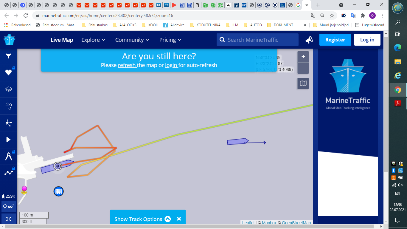

Kutt7 kirjutas:Kas Tõllu kaptenisillalt anti hoiatus reisijatele kohe toimuvast kokkupõrkest ja enda kinnihoidmise vajadusest?
Ei ole seda mitte üheski artiklis ära märgitud.
Oli ju kokkupõrge ette näha ja selline hoiatus valjuhääldite kaudu aitab kas või peatraumad võimalikul kukkumisel ära hoida.
Umbes 0,5km enne kokkupõrget kaldus laev järsult kursilt kõrvale.
Kui sellel uhkel toolil kaptenisillal oleks keegi istunud, oleks ta kindlasti pidanud märkama, et laev suundub vasakule.
Ainuke järeldus saab olla, et kaptenisillal puudus hetkel pädev inimene, kes oleks saanud eelhoiatust anda või õigeaegselt tegutseda.
Turvakaamera videolt on näha, et laev tuli kurviga viltu vastu kaid ja ülemisel tekil oli ka inimene.
