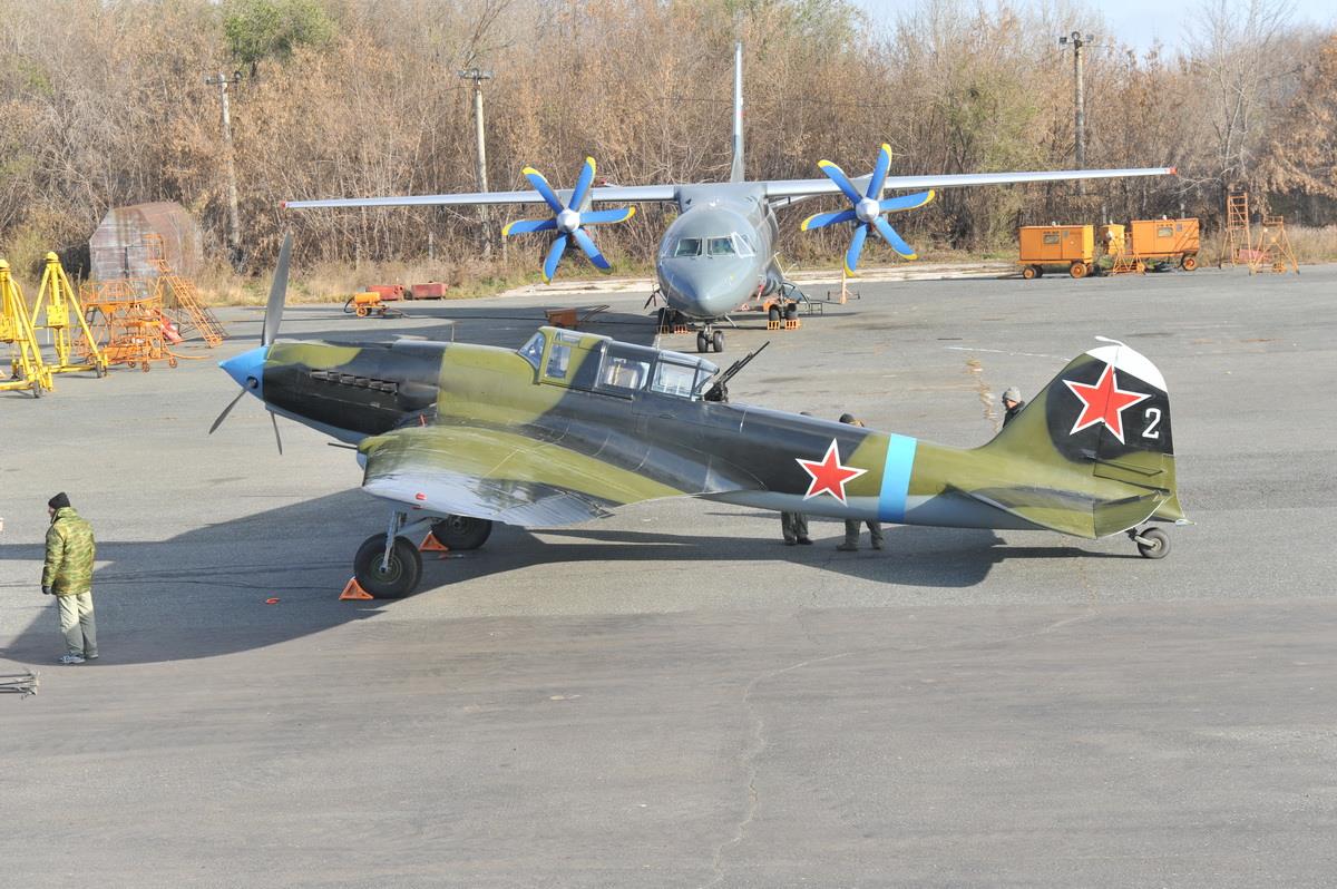

Taas lendama pandud IL-2
Samaaras lõppesid eelmise aasta novembris mainitud lennuki katsetused. Tegu peaks olema ainsa lendava eksemplariga, vähemalt väidavad seda tegijad ise. Masin tõsteti välja soost kuhu ta oli sattunud 1942 aastal õhutõrje tabamuse tulemusena, välja 2005 aastal.
http://www.vninform.ru/article/138854.html

Ilus töö tõesti. Ainult sabakargu silindris pole vist õige rõhk. Saba nii madalal, et lennueelsel kontrollil puutuks kõrgustüür vastu maad. Seega pildil olev lennuk pole hetkel lennukõlblik. :(
Juhis ka, kuidas selle masinaga lennata: http://www.allworldwars.com/videos/IL-2 ... -1943.html

Miks on sel isendil piloodi külgedele vaatamine sedavõrd piiratud?
Ja kuidas oli välistatud see, et pardalaskur suures lahingupalavikus enda lennukil kogemata saba küljest ei lase?
Tegu peaks olema soomusega piloodi kaitseks.

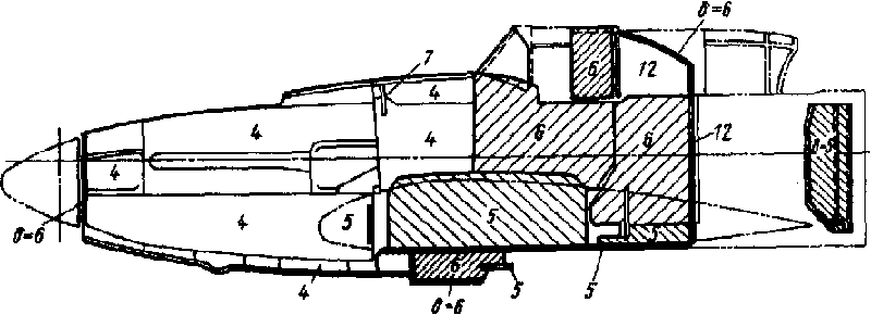

See soomustus muidugi rohkem killukaitse + kaugelt tulevate käsirelvade juhuslike tabamuste vastu.
6-8 mm teraslehe peaks isegi tavalise täismantelkuuliga 7,62x51 mm 100 meetri pealt läbi laskma.
Muidu 7,62 eest loetakse piisavaks kaitseks 12 mm vertikaalne leht.
Sellel ajal, kui Il-2 sai pardalaskuri, enam õhus väga 7,62ga ei põmmutatud.

Il-2bis soomuse skeem pole asjakohane. Antud lennukit seerias ei toodetud.

andrus kirjutas:Il-2bis soomuse skeem pole asjakohane. Antud lennukit seerias ei toodetud.
Ja see annab kabiini taolisele väljanägemisele loomulikult hoopis teise tähenduse...tegu on putukavõrgu või kaasfoorumlase Zusliku pakutud külgvaate piiramisseadmega... :lol:

Üheks Il-2bis seerias mitte tootmise põhjuseks (ettekäändeks?) olid suured konstruktiivsed muudatused võrreldes originaalse Il-2-ga, seda ka kabiini soomustamise osas.

Originaalse IL-2 soomustuse skeem
Koos vastava pildiga
Nagu juuresolevalt pildilt näha, ei erine küsitava detali väljanägemine suuresti ka seeriaviisiliselt toodetud lennukil. Loodetavasti võib nüüd selle küsimuse vastatuks lugeda ja järgmiseks võtab andrus lugupeetud kaasfoorumlase teisele küsimusele vastata.
