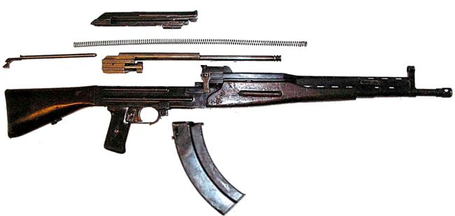

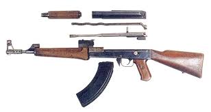

Netis kolades leidsin sellise selgituse AK-47 sünni kohta tundub üsna loogiline. Kui 1946 aastal kuulutati välja uus konkurss automaadi konstrueerimiseks osales seal ka Kalašnikov. Koos temaga jõudsid lõppvooru veel Tuula relvatehase konstruktorid Dementjev ja Bulkin. Kuigi Kalašnikovi mudel praagiti välja taotles ta selle täiendamise võimalust ja saigi selle. Sellest tulenevalt jääb mulje, et Kalašnikov oli rohkem osav laveerija kui hiilgav konstruktor. Kutsudes appi kogenud relvakonstruktori Zaitsevi otsustati valmistada sisuliselt uus relv. Palju on räägitud sellest nagu oleks Kalašsnikov oma relva saksa SG 44 pealt maha kopeerinud. Tegelikkuses see tõele see ei vasta. Ainult AK-47 väliskuju meenutab StG 44. Sisu on liialt erinev. See loomulikult ei tähenda, et tegemist oleks Kalašnikovi originaalloominguga. Tolleaegses Nõukogude Liidus suhtuti autoriõigustesse väga lõdvalt ja kopeerimine oli igati soositud. Ei pandud pahaks isegi seda, kui kasutati samal konkursil osaleva konkurendi ideid. Seda ka Kalašnikov tegi. Tasub vaid võrrelda Bulkini automaadi AB-46 ja AK-47 ehitust (luku raam koos gaasikolviga, lukukoda ja lukukoja kaas, taandurvedru selle asukoht , taandurvedru kinnituse hammas lukukoja kaane kinnitamiseks). Võib veel lisada, et löögi- ja päästemehanism pärineb tšehhi iselaadivalt vintpüssilt ZH-29, tule ümberlüliti hoova kasutamine luku käepideme akna katmiseks Browningu Remington 8-lt. Zaitsevi ja Kalašnikovi koostöö tulemusena valminud relv nimetusega AK-47 sai tuntuks Kalašnikovi automaadina ning Zaitsevit ei tea keegi.

Minu meelest ei sea, eriti, keegi kahtluse alla AK konstruktsiooni algupäralisust.
Küll aga seatakse kahtluse alla see, kas konstruktsioon("analooge mitteomav") on ikka suure Venemaa poja väljamõeldis või oli enamasti mängus ikkagi ühe teatud saksa päritoluga relvakonstruktori käsi, kes sel ajal Venemaa vangis istus.

Ideed pandi siiski sakslastelt pihta. Aga tootearendus käis oma rada, algsed lukukojad olid ju freesitud, hilisemad stantsitud. Aga kuidas isake Kalashnikov kogu selle kuulsuse omale sai, see läheb vist samasse auku nagu Putin oma kuulsust püüab.

Esimesel mudelil oli lehtmetallist stantsitud lukukoda, nagu StG-l. Teine ja kolmas mudel olid freesitud lukukojaga ja alates AKM-st tuli taas kasutusele stantsitud lukukoda. Vahepeal mindi täismetalltoorikust freesimisele üle seetõttu, et esimese mudeli valmistamise ajal kasutati amortiseerunud pingiparki ja sõjaajast jäänud, suht madala kvalifikatsiooniga tööjõudu. Ka oli esimesel mudelil küllaltki "vedel" pära kinnitus lukukojale. AKM tootmissevõtmise ajaks oli pingipark uuendatud ja uued, hea tehnilise haridusega kaadrid tööle võetud.
