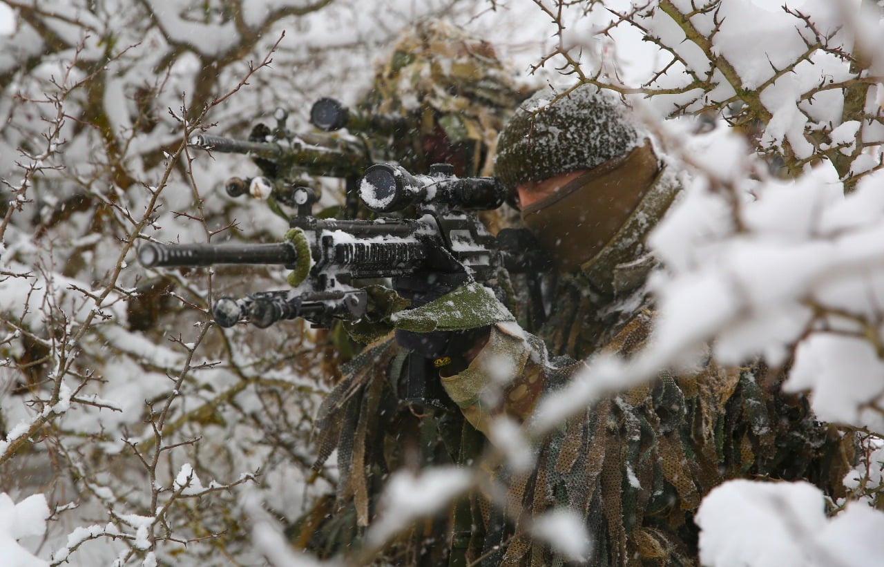

Süda läheb soojaks grusiine 2021. aastal Galilidega nähes.

Kirjade järgi 11 jalaväepataljoni harjutus. Galil SN on ilmselt uuem versioon, sest raua ümber on siinid lisavarustuse kinnitamiseks. 7,62 NATO poolautomaat on tänapäeval täiesti tegija tuletoetusrelv. Imestama paneb mägilaste tumedast maskeerimisvõrgust ehitatud maskeerimiskostüüm, ma ei usu, et see lumisele maastikule eriti sobib, sest on liiga tume. Kusjuures ka teiste piltide peal olevad võitlejad ei ole talvekostüümis, lumisel taustal tumeda ürbiga on ikka väga halb. Teiseks kogub selline kõndiv põõsas kiiresti niiskust ja muutub raskeks. Ilmselt on nende relvadega just enne pildi tegemist roomatud vms, sest suudmepidurid on lund täis. Väike törts lund ei sega, kuuli ees liikuv õhuvool lükkab selle minema, kuid põhimõtteliselt peaks pürgima selle poole, et raua sisse ei lähegi midagi.
