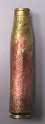

Leidsin siis rannast sellise hülsi, kas tegu mõne laeva peal kasutatava relva laskemoonaga?
pikkus umbes 15 sm
laius tongipoolselt otsalt 3,3 sm
laius ülevalt 2,2 sm

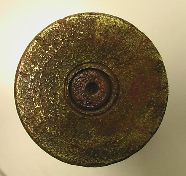

mulle meenutab se veneõhutõrje hülsi aga ei anna pead ,et asi õige on
kui on võimalik pane ka tongipoolsedt osast pilt.

Ikka saab
EOD
Postitusi: 4694
Liitunud: 12 Jaan, 2006 15:57
Postitus Postitas EOD »
23 x 152B. Lennuki pardakahuri VJa (Volkov- Jartsev) hülss.

renx90 kirjutas:mulle meenutab se veneõhutõrje hülsi aga ei anna pead ...
Unustasin eelmises vastuses mainida.:oops: Õhutõrje automaatsuurtükkidel tõesti sama kaliiber, kuid hülsid terasest. Selle järgi saabki vahet teha.
