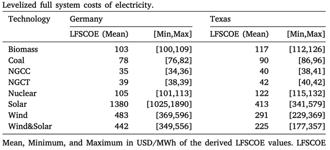

Valesid allikaid loed. Tuumaelektrijaamas ja nt tuulega toodetud elektrit võrrelda on nagu võrrelda siga ja kägu.lennumudelist kirjutas: ↑09 Mai, 2024 20:53 Allikad, mida seni lugenud olen, väidavad et tuumaenergia on kõige kallim energialiik. Näiteks väidab seda Wikipedia. Tõrked on kindlasti iga tehnoloogia juures võimalikud. Samas ei tõrgu reeglina kogu tuulepargi tuulikud, ega kogu päikesepargi tuhanded paneelid - neid saab hooldada ühekaupa / jada kaupa. Tuumareaktori või tema turbiini tõrkumise korral tõrgub korraga väga suur tootmisvõimsus, mis muudab tõrke häirivaks.
Loe näiteks seda uuringut https://www.sciencedirect.com/science/a ... via%3Dihub
Sealt pildike Ei saa kõrvutada tuumaajaams toodetud elektrit ebastabiilsete tootmisviiside elektrit vaid tuleb vaadata kogu süsteemi kulu.

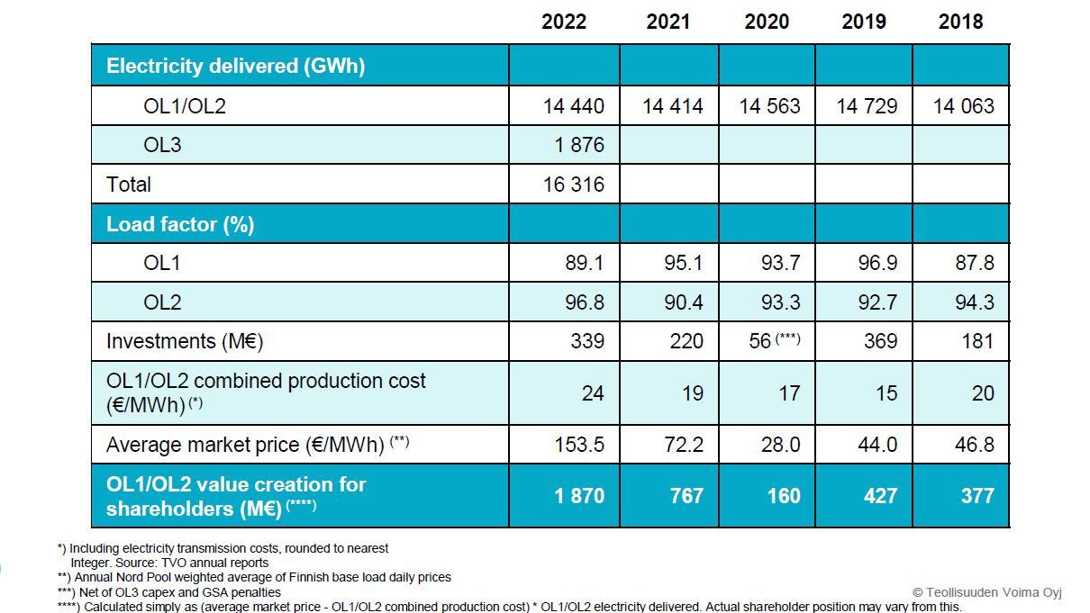

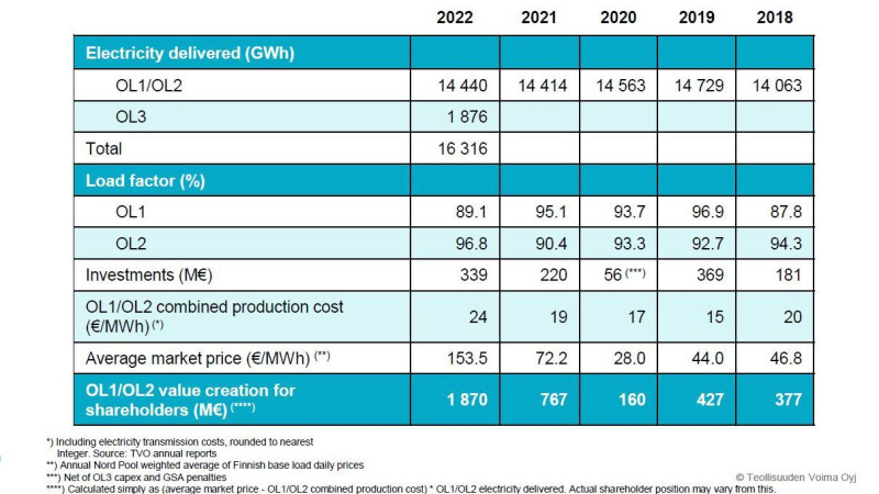

Soome tuumajaamade OL1 ja OL2 omahinda näeb siit pildilt.
Ennem kui Saksamaa oma tuumajaamad sulges oli ka nende jaamade toodetud elektri omahind ca 27 eurot MW/h
LCOE ei arvesta ka elektritootmise kõrvalkulusid. Näiteks maakasutust. Või mereala kasutust. Saarlased juba vaikselt tõstavad kisa nende meretuuleparkide rajamise vastu. Neid parke soovitakse rajada aladesse kui on põhilised kalapüügi alad ja reservalad. Peale tuulikute püstitamist pole neil enam kuskil kala püüda.

Aitäh vihje eest, see on kiiduväärselt informatiivne materjal. Huvitavad asjad, mida märkasin:kraal kirjutas: ↑10 Mai, 2024 10:58 Loe näiteks seda uuringut https://www.sciencedirect.com/science/a ... via%3Dihub
Seda usuksin täiesti. Siiski, mõned kriitikasõnad kah juurde - tundub, et uuel meetodil on ka nõrk külg:In their calculation, the System LCOE for wind in Germany increase from 60 EUR/MWh to almost 100 EUR/MWh if the share increases from 0% to 40%.
Aiman, et see meetod annaks teatud juhtudel eksitavaid vastuseid:The LFSCOE are defined as the costs of providing electricity by a given generation technology, assuming that a particular market has to be supplied solely by this source of electricity plus storage.
Näide 1: tehakse arvutus Eesti kohta, stsenaariumile "ainult päikeseenergia". Arvutus on üle lihtsustatud, mistõttu näitab väga kallist hinda. Paraku keegi ei plaani ainult päikeseenergia põhist süsteemi rajada.
Näide 2: arvutus tehakse Eesti kohta stsenaariumile "päike + tuul + kõikvõimalik salvestus". Arvutus näitab, et salvestuse hind on kõrge, kuna jättis arvestamata, et gaasihoidla on olemas, paraku mitte Eestis.
Näide 3: arvutus tehakse usutavalt, arvutusse tuuakse kolme Balti riigi mitmesugused energiatootmise süsteemid. Paraku unustatakse arvutusse lisada elektrikaubandus kaugemate aladega (Soome, Rootsi, Poola ja Norra). Saadakse viltune tulemus.
Jutu iva: kui minna hindama süsteemi maksumust, tuleb arvestada süsteemi keerukusega. Energialiigi hinda ja arvutada on lihtsam, kui energiasüsteemi hinda. Süsteemide võrdlemisel lastakse spetsialistidel koostada kandidaatidena mingid retseptid, mis on loodetavasti realistlikud, tasakaalus ja kirjeldavad kas tegelikku olukorda või saavutatavat tulevikku. Siis arvutatakse läbi. Lihtsustatud variandi läbi arvutamisel saabki teada, et süsteemina see ei tööta.

Näide 1: See uuring tehti ainult ühe energialiiga. Põhjus lihtne - Kui hakkame sinna muid elemente juurde tooma muutub arvutus väga keeruliseks.lennumudelist kirjutas: ↑10 Mai, 2024 13:11Aitäh vihje eest, see on kiiduväärselt informatiivne materjal. Huvitavad asjad, mida märkasin:kraal kirjutas: ↑10 Mai, 2024 10:58 Loe näiteks seda uuringut https://www.sciencedirect.com/science/a ... via%3Dihub
