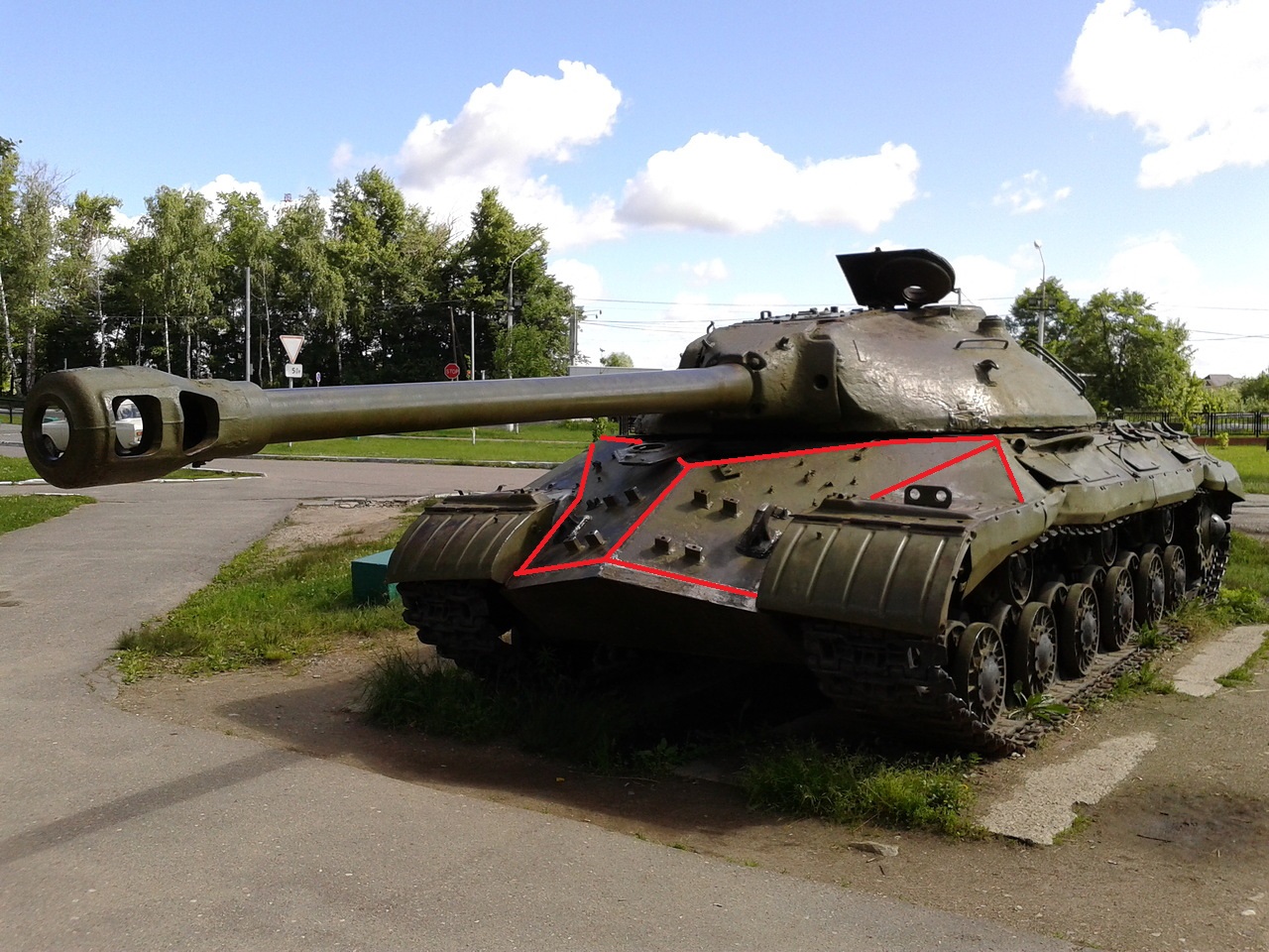

Silma järgi vaadates, punasega märgitud kohad on keevitatud.
EDIT:
Kui tornist käib jutt, siis tõesti kindla peale ei oska öelda. Lagi mingil määral on keevitatud (seal kus luugid) ja teoreetiliselt võttes peaks ka põhi olema, sest võru peab olema täpselt töödeldud ning ka tehnoloogiliselt oleks nii lihtsam (vähemalt valuvormi suhtes).

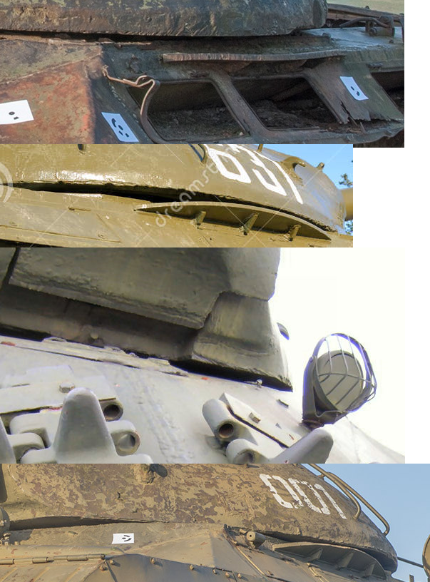

Õige nurga alt on raske head pilti leida. Seal all peaks suhteliselt õhuke leht olema, mille nurkkeevitust on kohati üsna keeruline tuvastada (vaata nt. viimase pildi parempoolset osa).
Või kui kellelgi on aega üle, siis võib Lätis Svente mõisa külastada. Seal peaks üks IS-3M olema.
