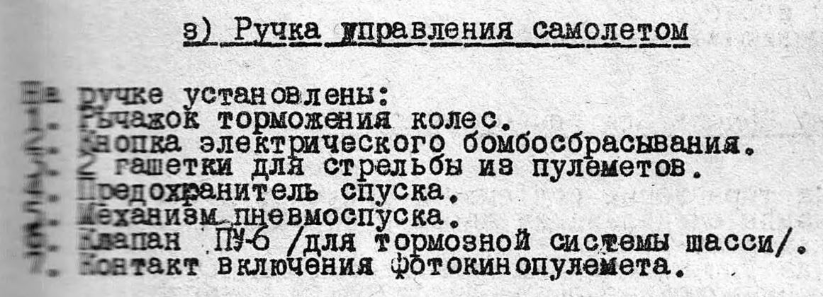

Kuna asi ikka rahu ei andnud - otsisin üles MiG-3 manuaali ning vaatasin, mis seal on päästikutest juttu.
Et siis erinevalt Airacobrast, kus juhtkang oli lihtsalt üks pulk ühe päästikuga - MiG-3 juhtkangile oli toodud terve hunnik erinevaid nuppe, sealhulgas ka kaks päästikut. Siin pole jälle kirjas, mida üks või teine päästik päästis (ja see manuaal on tegelikult 5-kuulipildujalise MiG-3 oma). Ikkagi pakuks, et Pokrõškin tegelikult "moderniseeris" MiG-3 päästikusüsteemi, mitte Airacobra oma...

Re: Jak-3 ja Pokrõškin
Kui viitsid veidi rohkem kui ühe eelneva postituse läbi lugeda - probleem on selles, et Airacobra'l ei olnud mingit mitut päästikut juhtkangil ning relvade tule juhtimine toimus teisiti - lülititega armatuuril.
MiG-3 aga oli mitu päästikut juhtkangil.
Seega kas vedas mälu Pokrõškinit alt. Või toimetas keegi teadlikult teksti nii, et moderniseerimine leidis aset Airacobra'l, kuigi tegelikult oli see toimunud MiG-3'l.

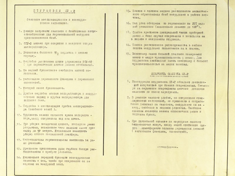

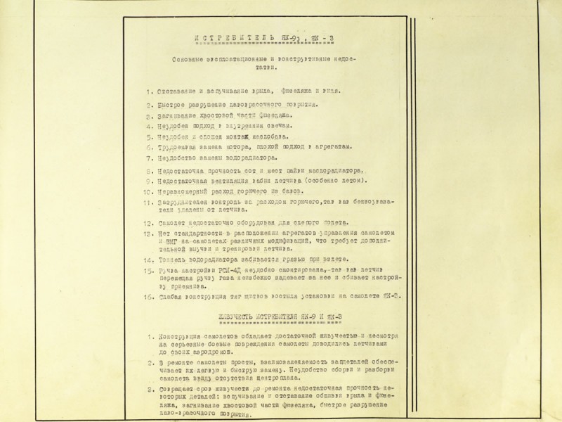

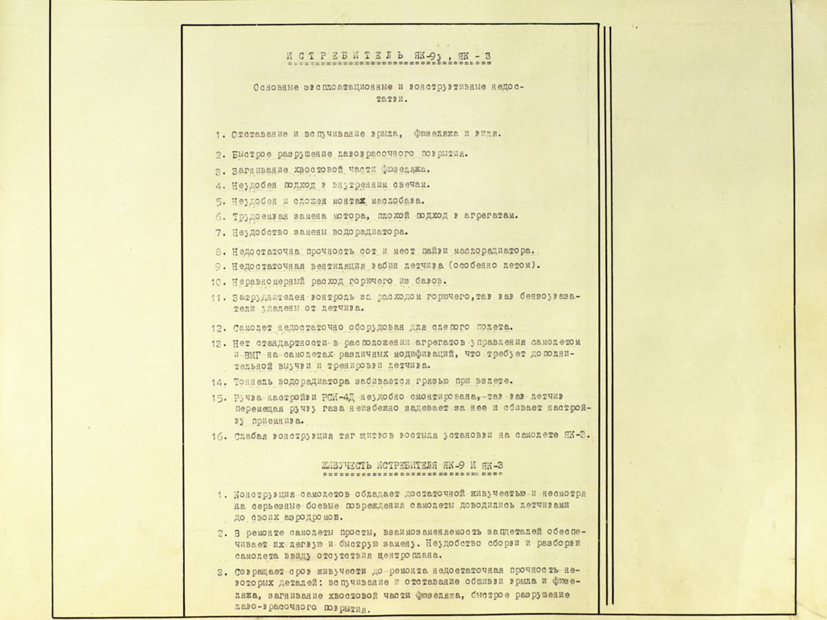

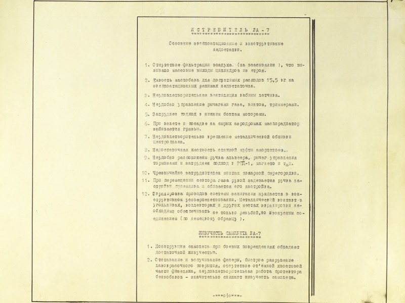

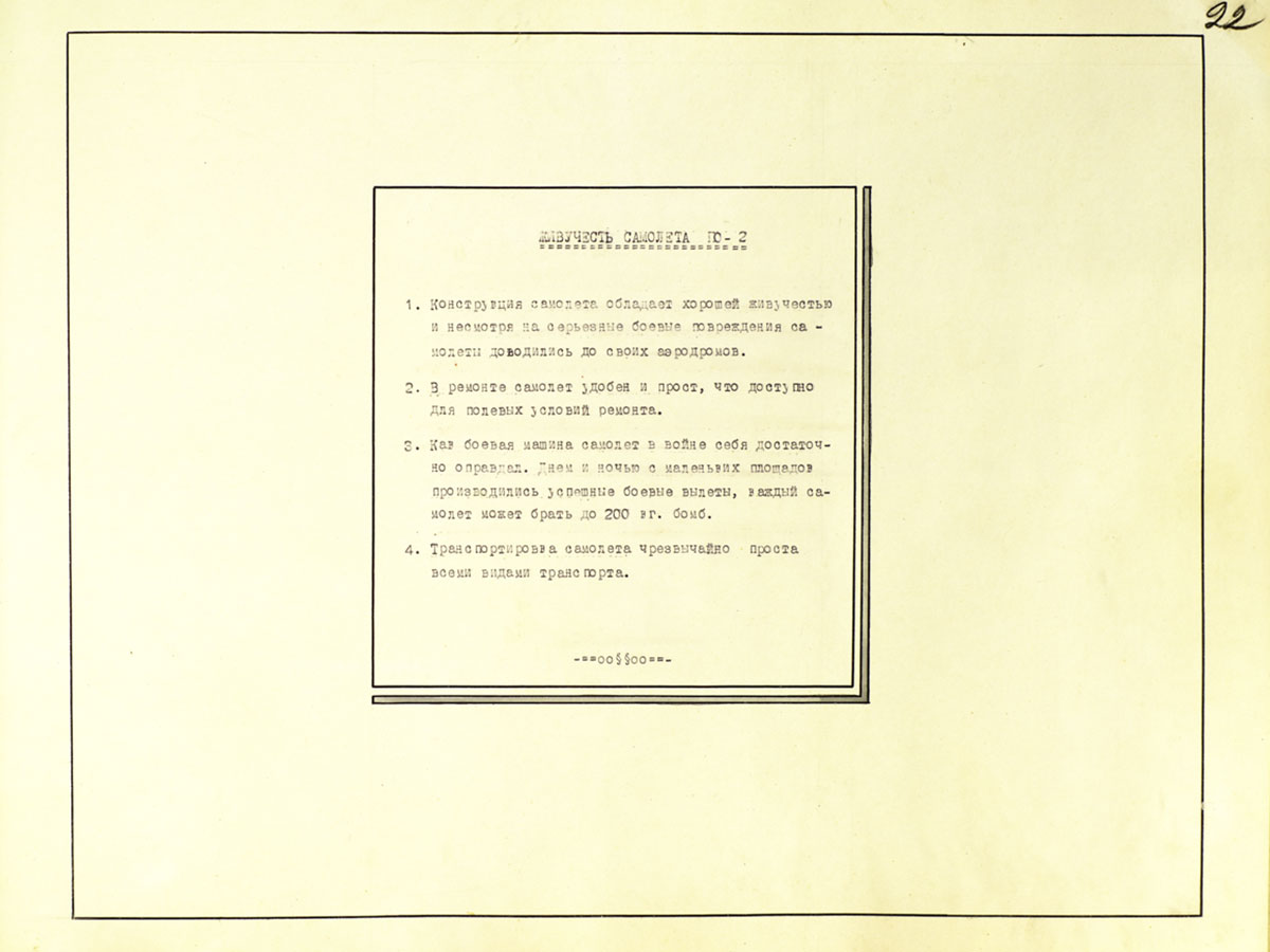

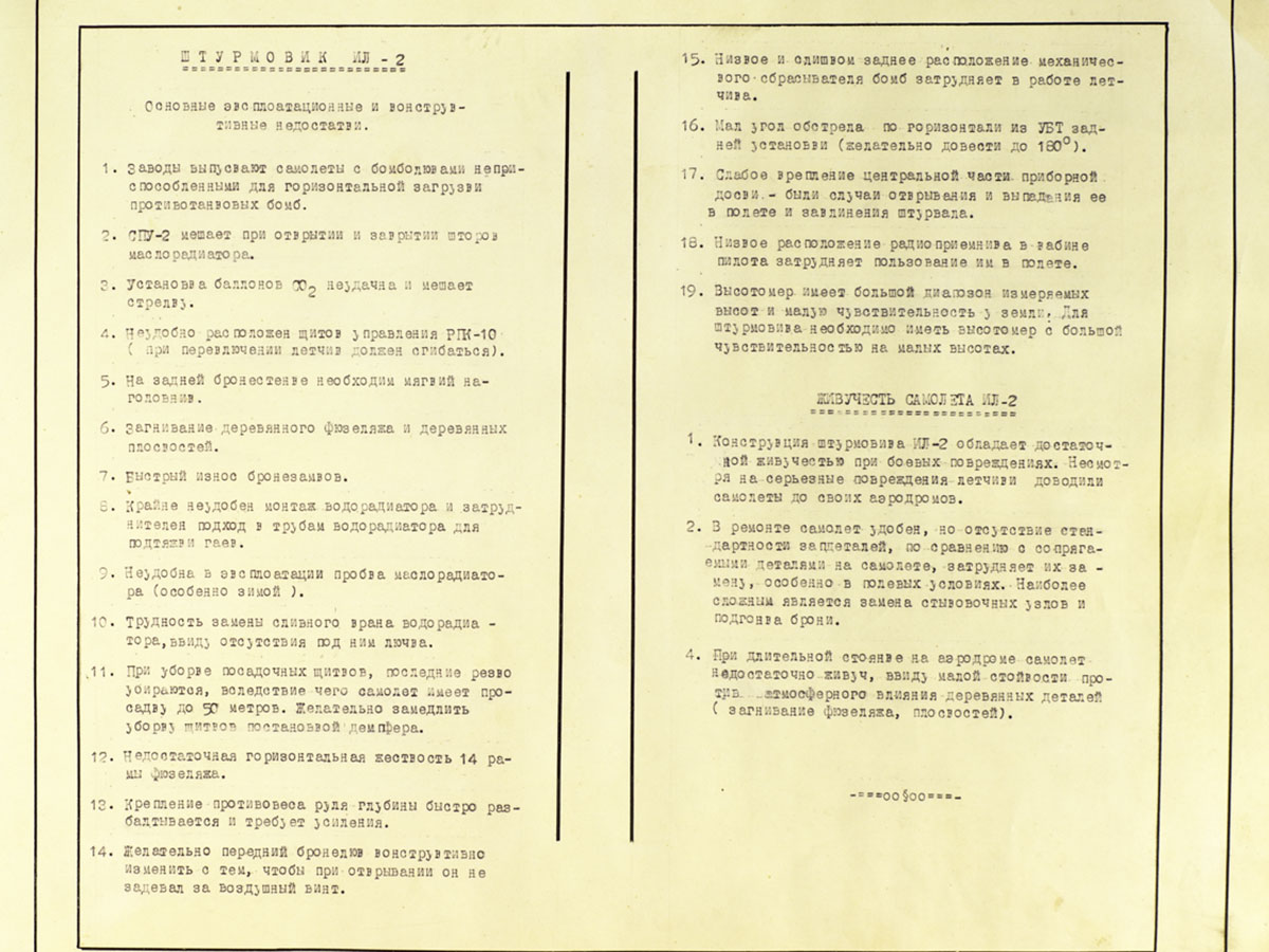

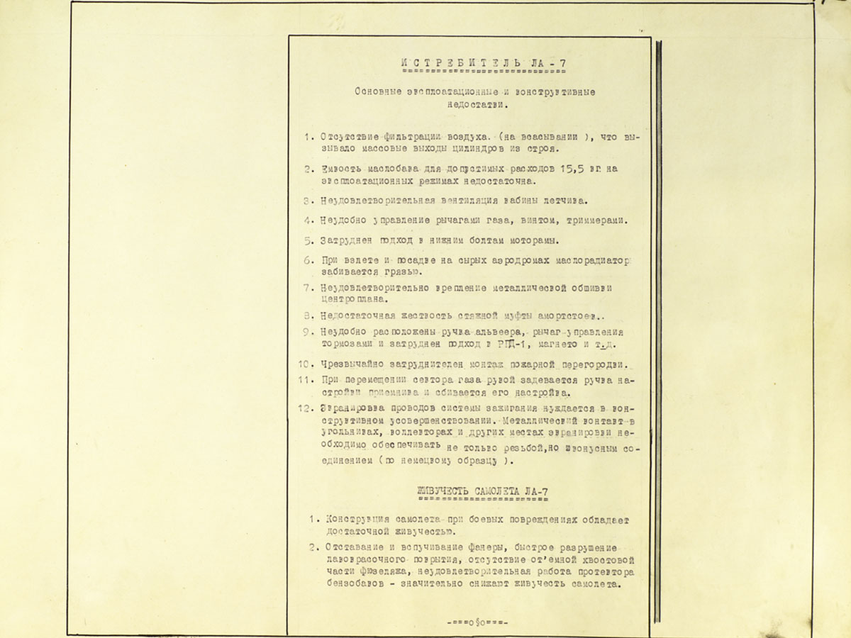

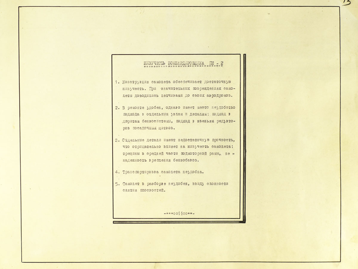

Õhujõudude tähtpäeva puhul on Venemaa kaitseministeerium välja tulnud uue lehega. http://ko-dnu-vvs.mil.ru/
Kopeerin sealt mõned pildid siia:
