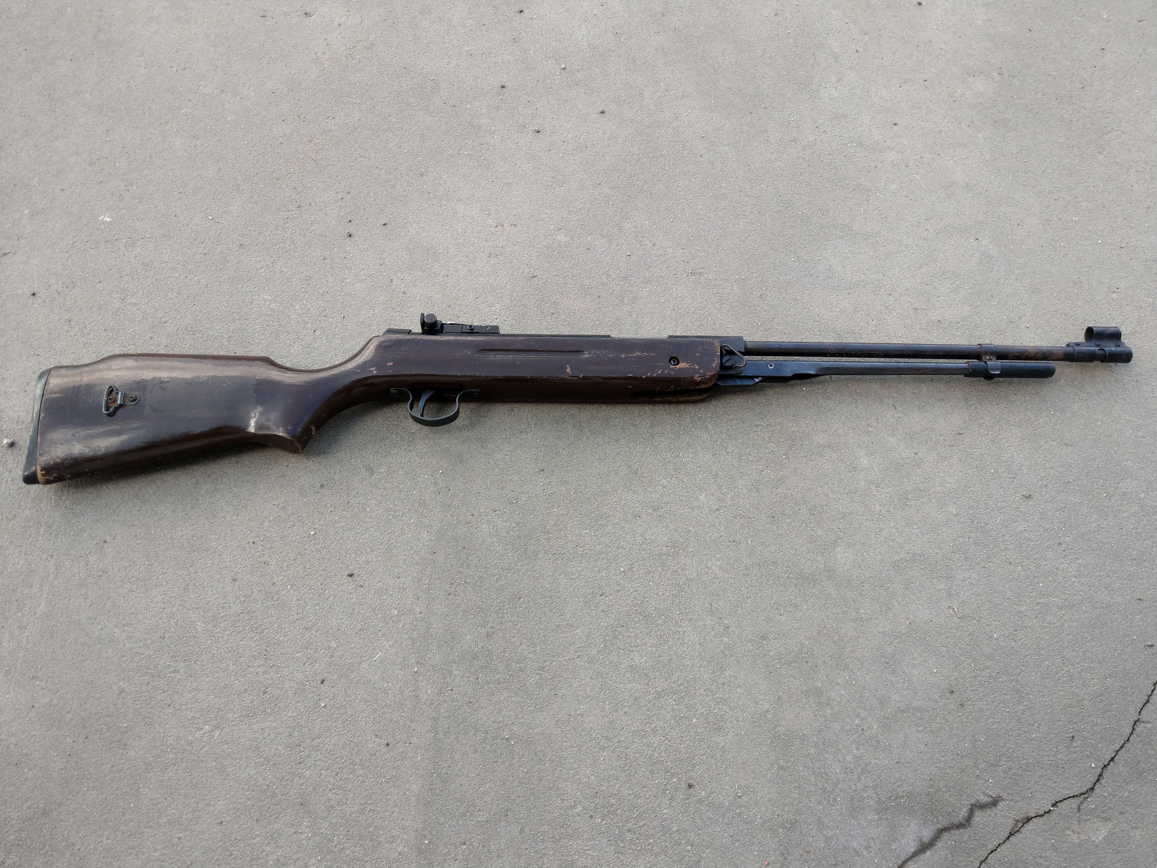

Postitas maanus
Keegi sellisele roikale oskab nime anda või on ehk kellegil samasugust? Nimelt päästiku vedru oleks (näidiseks) vaja.
