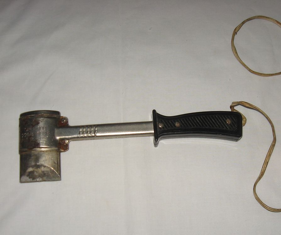

Ekstreemsustest rääkides, siis kunagi ammu nõuka ajal sai ka mingeid plekke ise tinatatud. Ei mäleta enam mille jaoks.
Siis sai ka juudiplekist marjakorjamise kombaine ise tehtud ja kokku joodetud. Selle jaoks oli selline mõnus vanakooli jootekolb, natuke väiksem kui kirves... :mrgreen: mida tulel kuumutati.
Midagi sellist, ainult mitteelektriline.
:lol:
