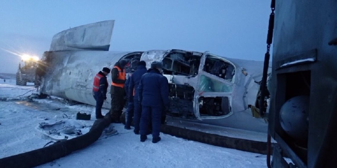

Mind kõrvaltvaatajana hämmastab tegelt nende raskete lennukite näiliselt haprate telikute tugevusvaru:
-- kõigepealt põrutab halvasti maandunud pommitaja tagumiste telikutega ülemäärase jõuga vastu lennurada - ei hullu, telikud peavad vastu..
-- peale mida "virutab" aga inertsiga esiteliku ülemäärase jõuga vastu lennurada - telik jälle peab, aint kere enam ei pea, esiteliku "küljesolev kabiiniosa" murdub muu kere küljest ära..

Borja kirjutas:Mind kõrvaltvaatajana hämmastab tegelt nende raskete lennukite näiliselt haprate telikute tugevusvaru:
Kuisjuurtes kui vaadata videot, siis kere murdus enne kui esitelik maad puudutas... murdumine oleks ka siis teistpidi toimunud.
Re: Lennuõnnetused
..see venek. pealtnägija text väidab siiski minumoodi :|
Гурьев шёл по глиссаде все норм, тут резко стена снега, вывались над полосой точного приземления и от туда рухнул на основные стойки, в результате удара резко опустил нос и ударился передней стойкой, после чего отвалилась кабина прям за штурманами и откатилась в сторону
Et kõigepealt oli räige laks tagumisele telikule..
Siis tuli võimendatud litakas esimesele telikule..
Peale mida murdub kere esiosa küljest..
..et mehaanik ei ole aga tundub logish :dont_know:

Noh, üldiselt pilti uurides saab aru, et komandöri iste on kadunud...üritas viimasel hetkel siiski katapulteeruda?

Lemet kirjutas:Noh, üldiselt pilti uurides saab aru, et komandöri iste on kadunud...üritas viimasel hetkel siiski katapulteeruda?
Video 1:24 ajal, ehk siis kohe peale "bljaadi" eraldub lennukist ebamäärase kujuga asi, lisaks veel miski hele sähvatus (katapultistme väljaheitelaeng ???). Hetk hiljem paistab korraks lennuki esiosa kohal midagi avatud kokpitiluugitaolist...

Che Latino kirjutas:
