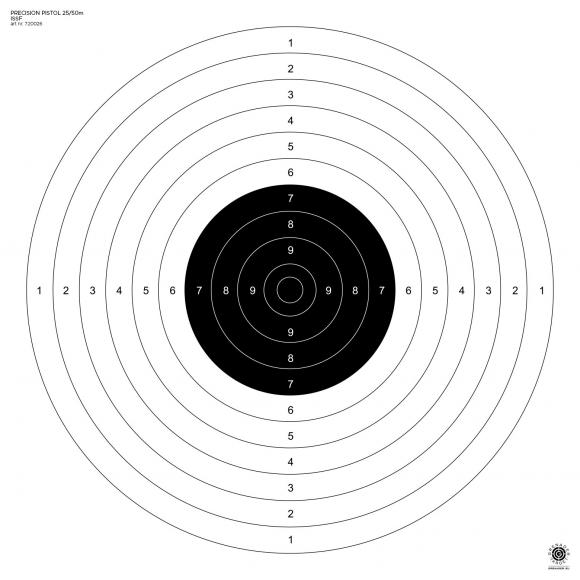

Mingi rusikareegel on selline, et lastes rahulikus puhanud olekus, tavalise tehasepüstoliga 25 meetri pealt 5 lasku, võib heaks grupiks lugeda 5cm alasse tabamist. Täiesti OK tulemus on ka tabada kusagile 10cm ringi sisse.
Politsei laskekatsel kasutatava sportmärklehe valge ringi läbimõõt on 50cm ja musta (7-10) ringi läbimõõt on 20cm.
10cm ring on seal 8-9 vahel ning 5cm ring on keskel "kümnes".
Meistrid saavad eelpoolviidatust ka paremaid tulemusi, aga see eeldab juba head vormi, head relva ja selle tundmist ning korralikku täpset laskemoona.
