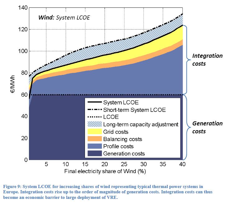

Siin on palju lugemist kogu süsteemi maksumusest. https://opus4.kobv.de/opus4-hsog/frontdoor/deliver/index/docId/2294/file/System+LCOE+What+are+the+costs+of+variable+renewables+.pdf
Elektrienergia hinda me peame vaatama koos võrgutasudega. elektri võib ju väga odavaks saada aga kui võrgutasud 2 korda suuremad kui elektri hind siis pole ju vahet. Rahakotis vilistab ikkagi tõmbetuul.
Hea graafik näitlikustamiseks tuulenergia baasil. Päikeseenergia põhimõtteliselt sama.
