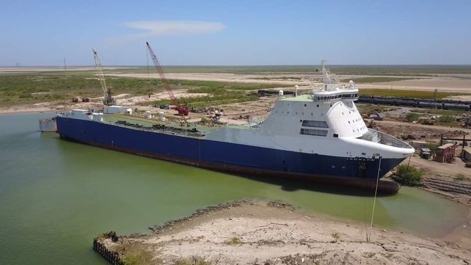

Blue Origini New Glenn-kanderaketi esimese astme avamere maandumisplatvormiks saama pidanud ja Jeff Bezose ema auks Jacklyni nime saanud laev kanti juba enne ümberehitust maha ja läheb vanarauaks. Ilmselt saadi aru, et see polnud kõige parem mõte. Laeva asemele tellitakse Marmac-304 tüüpi pargasest ümber ehitatud pukseeritav maandumisplatvorm täpselt analoogselt SpaceX-iga (kusjuures isegi samalt firmalt, mis SpaceX-i omad ehitas). Seega hakkab New Glenni esimese astme maandumine ilmselt toimuma täpipealt samamoodi, kui Falcon 9. Irvhambad on juba BO platvormi nimeks pakkunud "Just Copy The Instructions" või "A Shorfall Of Creativity".
https://twitter.com/Michael10711597/sta ... 8206361600
Pildil siis Jacklyn oma viimases sadamas tükeldamist ootamas.
