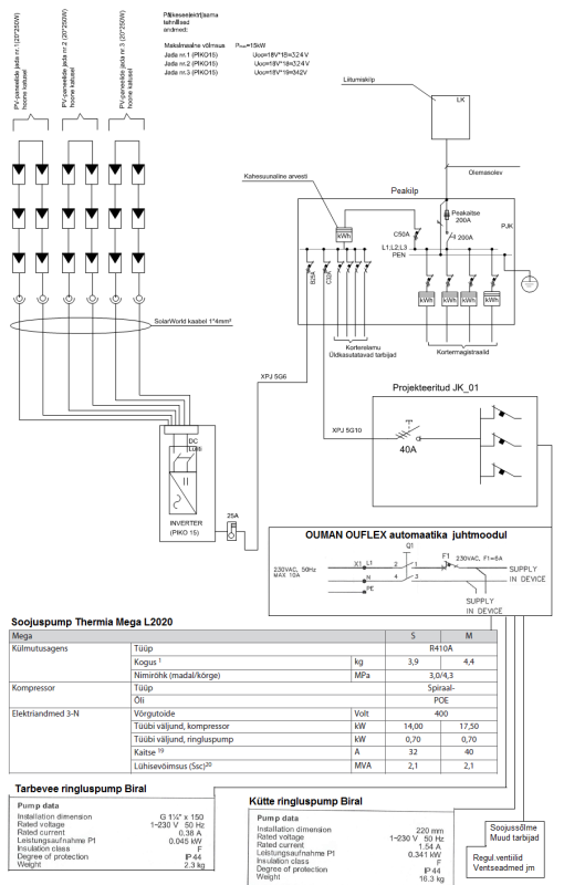

Elektritoite lahenduste põhimõtteskeemid:

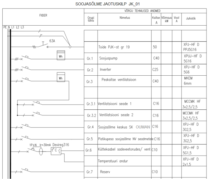

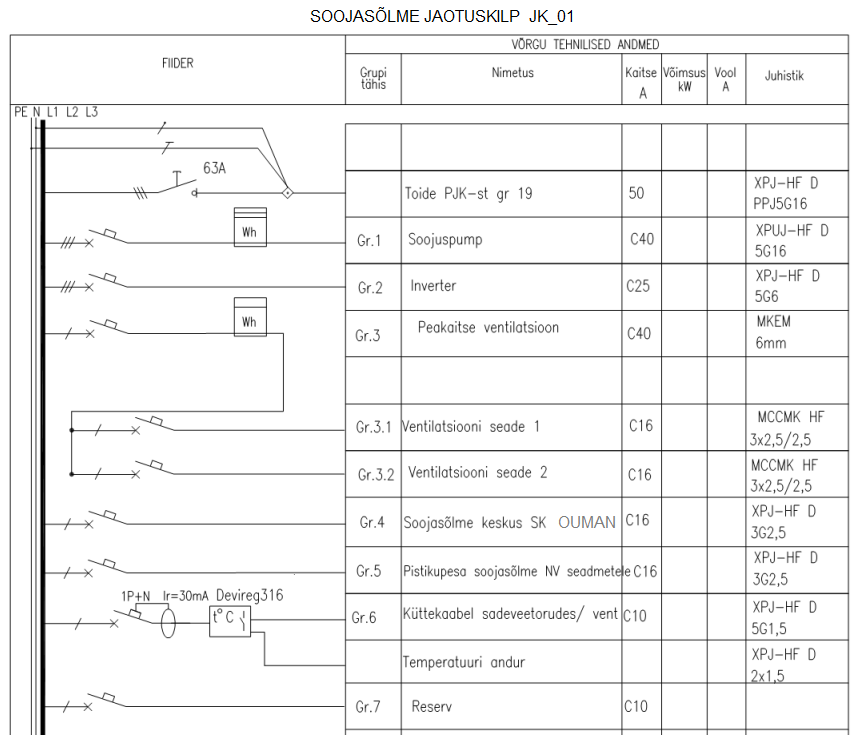

Et ühendada sinna taha "oma generaator" peaks katkestama vooluahelad peakilbist ja osad ahelad soojasõlme jaotuskilbist ning ehitama eraldi "sisendi" geneka jaoks nii, et see varustab elektriga ainult juhtautomaatikat, ringkäigupumpasid ja ventiilide ajameid. Ja seda peaks tegema nii, et oleks täidetud komponentide tootjate tehnilised nõuded ning ei katkeks seadmete garantii.
Mida ma ütelda tahan on see, et kortermajas ei ole päris nii, et ostan suvalise Bauhofi geneka, tõmban aga selle geneka kusagil suvalises keldriruumis käima (tuleohutus ja tuletõkkesektsioonid, CO gaaside eraldus, müra jms) ja siis vaatan, misasja ma sinna geneka pistikusse parjasti sisse torkan, kas veekeedukannu, triikraua või elektripliidi.

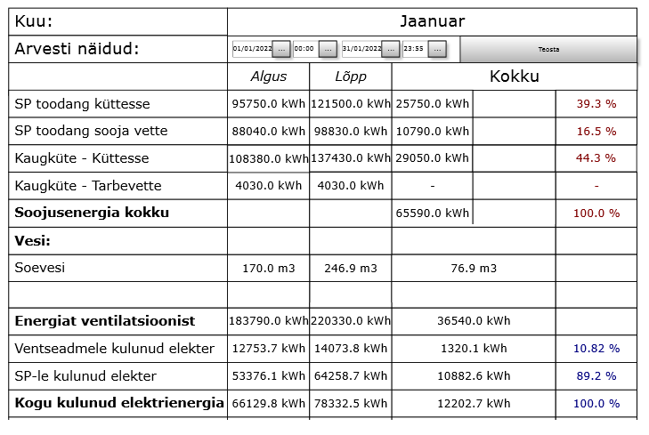

Soojuspumba ja ventseadmete eraldi voolumõõtjad edastavad andmed OUMAN juhtkeskusele, et oleks võimalik maja üüriarvestustes eraldada neile kulunud elektrienergiat muudest elektrikuludest.
Kuhu kui palju mingit energiat kulus jaanuaris 2022
Küttebilanss 2022 jaanuar.png (41.97 KiB) Vaadatud 810 korda
Päikesepaneelide tootlikus oli jaanuaris samal majal nt. ainult 35,36kWh.... (märtsis aga juba 1,25Mwh)
