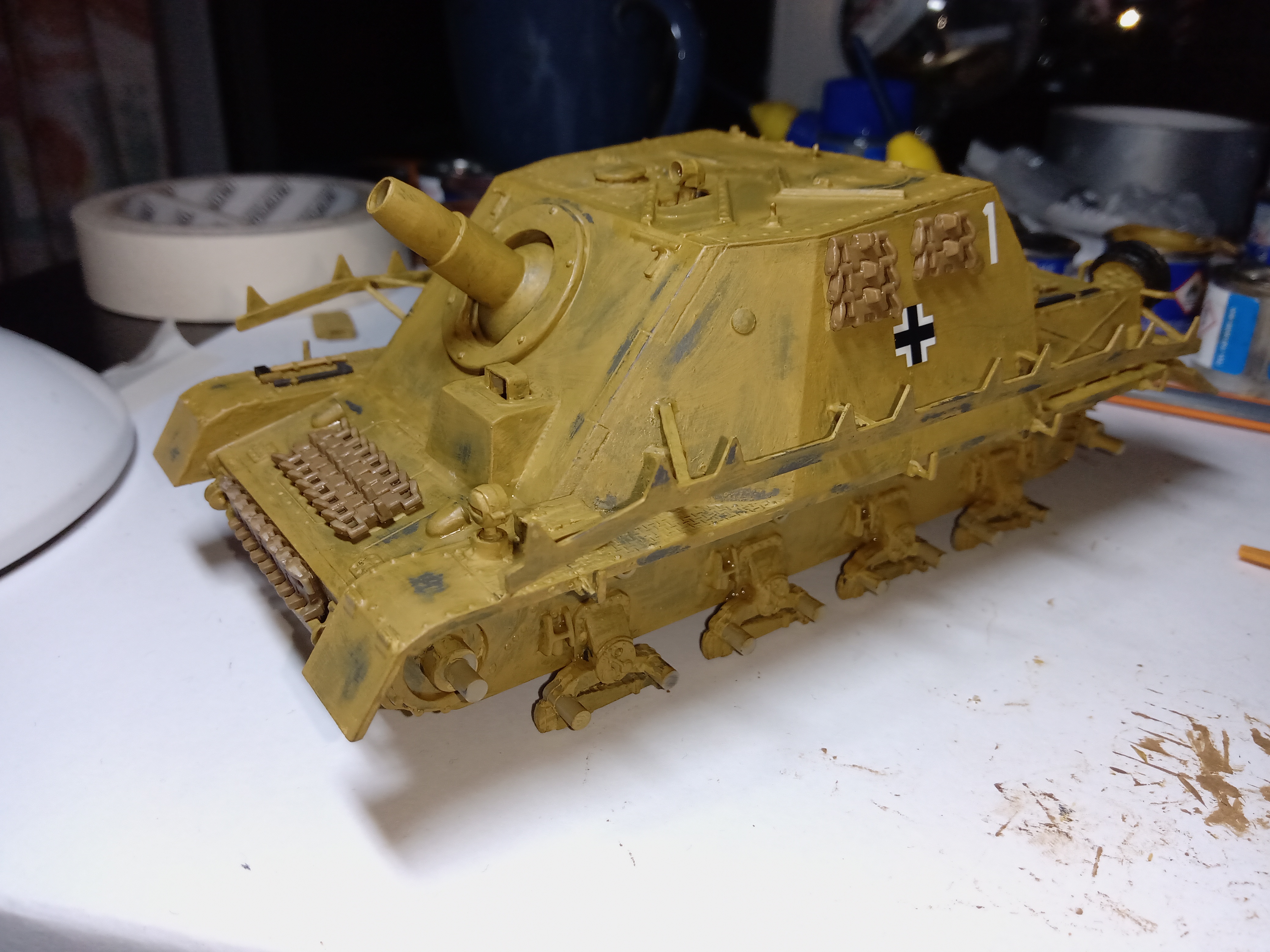

See on mul ammune mudel mis jäi kunagi poolikuks. Nüüd siis rebisin karbist välja ja tahtsin proovida kuidas käib nn värvi kulutamine. Tegin nii nagu youtubes nägin. Metallik alla, juukselakk ja põhivärv peale. Siis hõõrusin osa värvi maha ja Humbroli lakk peale. See Humbroli lakk hakkas veel seda värvi maha keerutama. Praegusel hetkel näeb see olevus küllalt perverrsne välja. Saatsin kontrolliks selle pildi moblaga sõbrannale ja kohe tuli tema poolt küsimus, et kas tegelen sadomasoga. Nüüd ei saa öösel magada ka kui selline ebard mu toas on.

Noh, mis siin salata, ega see pilt just väga ilus välja ei näe.
Alustuseks - teadmata, kuidas su protsess täpselt välja nägi - kas ma olen õigel teel, kui ma arvan, et sa värvid valdavalt pintsliga? Nimelt juukselakitehnika pintsliga kuidagi ei tööta. Juukselakitehnika tahab ühtlast ja võrdlemisi õhukest pealmist värvkatet saada, mida pintsliga kuidagi saavutada ei õnnestu. Samuti töötab see tehnika pigem akrüülivärvide kui emailidega.
Mis sa temaga nüüd peale hakkad - ei oskagi öelda. Samas küllaldase pori ja tolmuga annab igasuguseid asju parandada.

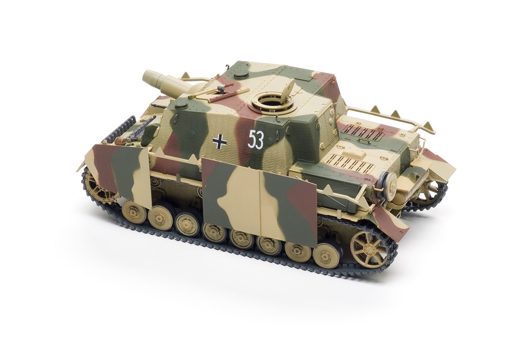

Kuna hing on haige ja aega siin Irelandis on ning seda mudelit ei taha veel ära visata siis trikitaksin edasi. Mõte on, et värviks veel korra selle mudeli üle. Panen siis sellest mudelist pildi üles mis siin netist leidsin. See on värvitud kamosse. Kas keegi oskaks öelda need 3-e värvi koodid Humbroli värvivalikust?
Hertsog
Postitusi: 1608
Liitunud: 23 Veebr, 2009 9:03
Asukoht: Dorpat, nõudmiseni
Re: Ikka üritan.
Postitus Postitas Hertsog »
kollane oli vist 93. edasi on nii et võta selle firma numbrid mis juhendis antud on ja pane "firma nimi and humbrol conversion chart" googlisse - omal ajal sai nii neid vaadatud. ja üldiselt: aastad on õpetanud, et kogu see värvimajandus on siuke kõhutunde küsimus. sest juba kollast oli mitut erinevat värvi, roheline oli lisaks RAL6003 oliivirohelisele veel muid rohelisi ja pruune on "punasest" kuni "shokolaadini". 8012 ja 8017 RAL-id vist. need panin ka praegu mälu järgi... vbolla olid muu "teistkümned" lõpus.

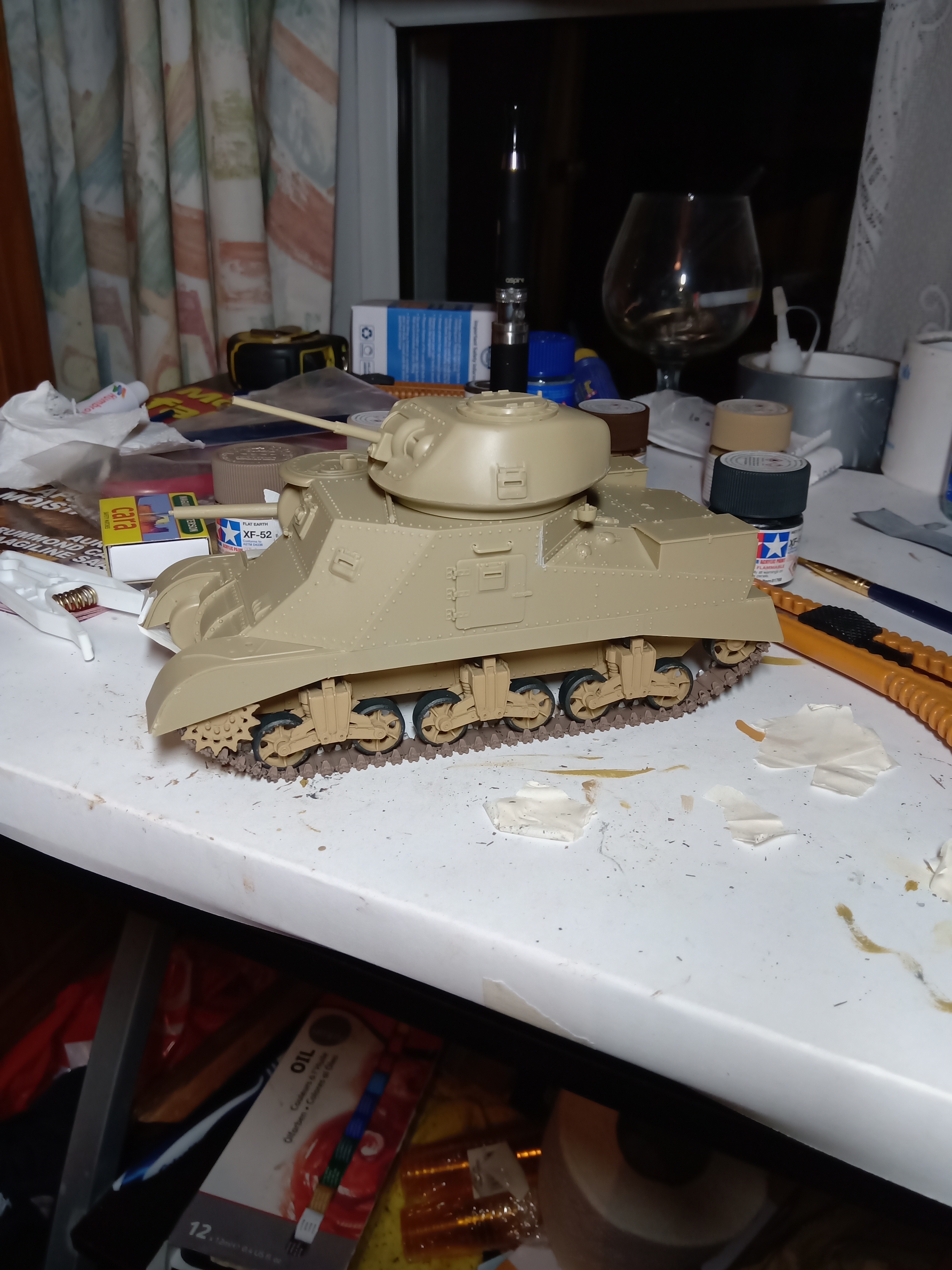

Tänane õhtu ja uus mudel on laual.

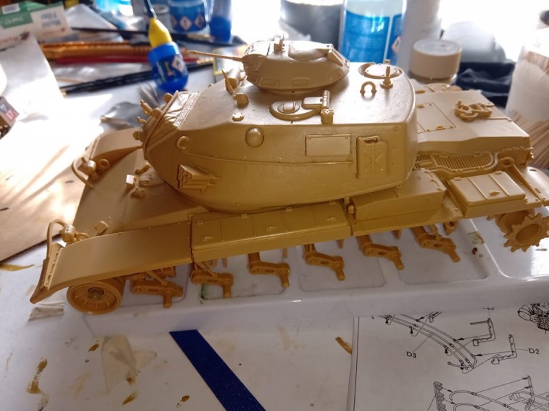

Postitus Postitas wyrd »
Mõtlesin, et lihtsam mudel aga eksisin. Nikerdamist on piisavalt.
