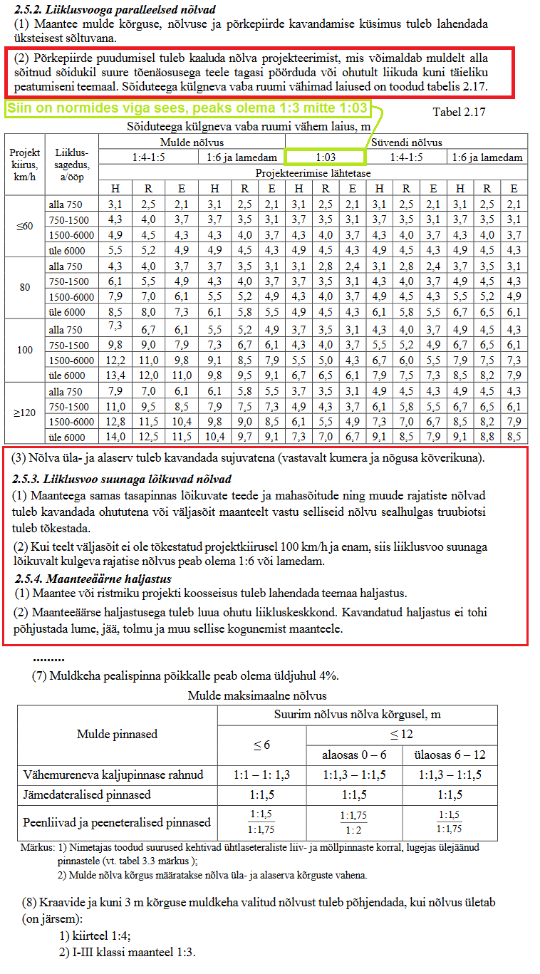

lamjak kirjutas:
Fucs kirjutas:5. Kitsad (loe: olematud) ja killerkaldega teeperved ja 90% tõenäosusega sind (sinna sattudes) kiirelt tapvad teekraavid on uus reaalsus.
Taaskord on tegu teemaa kitsusega, aga kraavide ohtlikkus on meedias ja rahvasuus kõvasti üle müstifitseeritud. No ei juhtu seal õnnetusi rohkem ja pole nad ka raskemate tagajärgedega. Lihtsa maapoisi ja (nüüdseks veidi rahunenud) liiklushuligaanina pakun, et sügavamast kraavist ei saa omal jõul kohe autot kätte ja jäädakse ilmarahvale naeruks.
Eks jah, ilmarahvale naeruks jäämine on ka mõjuv põhjus rahulolematust välja näidata, aga mina pean siin silmas siiski kehtivaid norme (link on juba üleval antud)
lamjak kirjutas:Aga kui nüüd siit arutelust mingi huvitav teooria välja kasvab, siis võiks mõnele tuleva kevade koolilõpetajale küll vastava teema ette anda.
Keegi võiks asju sügavamalt uurida jah. Hea oleks koos mõõtmistega ja saadud tulemuste, kehtivate normidega võrdlemisega.

Teede ja sõiduradade laiuseid puudutavate normide muutumised.
P.S. "Killerkraavid ja teepeenrad/nõlvad" hakkasid tekkima meie maastikule just pärast 1999 uute normide kehtestamist.
Eestis alates 1999. aastast rajatavad ning foorumites "mõrtsukkraavideks" ristitud sügavad maanteekraavid on liiklusohutuse seisukohalt üsna vastuolulised, kirjutab tänane Päevaleht. Delfi teeb pildiülevaate Eesti ohtlikumatest teeservadest.
Seni on selgusetu, miks on järsu serva ja kitsa teepervega sügavate maanteekraavide rajamine etem tavalistest teeservadest.
Niinimetatud eurokraavide ehitamisele ei ole seni adekvaatset põhjendust pakkunud ka Maanteeamet. Konkreetseid euronõudeid maanteekraavide rajamiseks ju otseselt ei ole.
Hoolimata hoogsast kümnendipikkusest kraaviderajamisest puudub Maanteeametil otsene statistika selle kohta, kuivõrd on eurokraavid mõjutanud teelt välja sõitmisega seotud autoõnnetusi. Sellest hoolimata toob Delfi teieni fotonäited sügavatesse "mõrtsukkraavidesse" kummuli kaldunud sõidukitest ja kehvasti lõppenud liiklusõnnetustest.
https://www.delfi.ee/news/paevauudised/ ... d=66656369
...aga mitte teekraavidest ei tahtnud ma nüüd rääkida, vaid maanteede, teepervede ja sõiduradade laiusest.
Siin on võrdlus normides, ajas muutunud suurustest.
Aktid ise saadaval siin:
Tee projekteerimise normid ja nõuded
Algtekst. Vastu võetud 28.09.1999 nr 55
https://www.riigiteataja.ee/akt/26215
jõust. 15.06.2012
https://www.riigiteataja.ee/aktilisa/10 ... ormid3.pdf#
Majandus- ja taristuministri 5. augusti 2015. a määrus nr 106 „Tee projekteerimise normid” Lisa
https://www.riigiteataja.ee/aktilisa/10 ... 6_lisa.pdf#
Kes viitsib kõik need läbi töötada, siis seal on muudki võrreldavat ja huvitavat.
Mina ei hakka seda siin nüüd tegema, sest see võtaks "teadustöö mõõtmed" või vähemalt "täieliku analüüsi" mõõtmed.
Selliste asjadega peaks tegelema inimesed, kes saavad selle eest korralikku töötasu, sest sellised analüüsid maksavad mitte vähe.
Toon sealt välje veel ristprofiilidele kehtestatud nõuete muutused. Seal tuleks lisaks pöörata tähelepanu "eraldusribadele", mis on nt. hilisemates normides "poogitud külge" IIb ja IIc teedele. 1,0m või 1,5m laiune eraldusriba võtab seal reaalsest sõiduradadele eraldatud laiusest om osa (nt. IIb puhul on "katte laius" (9m) ja "maantee laius" (10m) praegu sama, mis oli eelnevates normides II maanteeklassi puhul, aga eraldusriba võtab vaba liiklemisruumi ära vähemalt 1,0m ("vähim laius"))
Teepervedest/teepeenardest rääkides... kui sinna ongi jäetud nii palju laiust, et teel sundpetunud sõiduk mahub ära nii, et üldist liiklusvoogu ei takista, sega ega häiri, siis teepervedele sõiduraja äärmisele servale liiga lähedale paigaldatud nn "tähispostid" muudavad talvel lumega selle teepeenra täpselt nii laiaks, kui kaugele need postid pandud on ja kuhu maani lumesahk lund teelt eemaldama pääseb. Suvel seda probleemi muidugi ei ole. Kui teeperv on piisavalt lai, et sinna saaks ohutult ära paigutada sõiduki, siis saab suvel selle sõiduki ka nende tähispostide vahele panna. Samas võib ette tulla olukordi, kus sõiduk peab liiklusohu või avarii vältimiseks põikama suurel kiirusel sinna teepeenrale. Kuigi need tähispostid on plastikust ja hädaolukorras ka "ülesõidetavad", siis ikkagi tekitavad nad (või võivad tekitada) juhis psühholoogilise tõrke ja ta keerab teele tagasi kui selline post ette satub. Talvel teeb tähispostide paigaldus liialt sõiduraja serva lisaks olukorra, kus hetkeks teepervele põikama sunnitud sõiduk sõidab parempoolsete ratastega lumevaalu ja see kas "tõmbab" sõiduki teelt kraavi, või põhjustab sõiduki vibama hakkamist teel. Kui teeperv oleks ka talvel laiemas osas puhas ning takistusteta "pealesõidetav" (hädaolukorras ka suurel kiirusel), siis suureneks teeohutus märgatavalt.
* Need tähispostid iseenesest on väga head ja asendamatud lisavahendid liiklusohutuse tagamiseks pimedas ja/või halva nähtavuse korral, kuid nad töötaksid veelgi paremini, kui arvestataks ka muid ülal ära märgitud asjaolusid.
