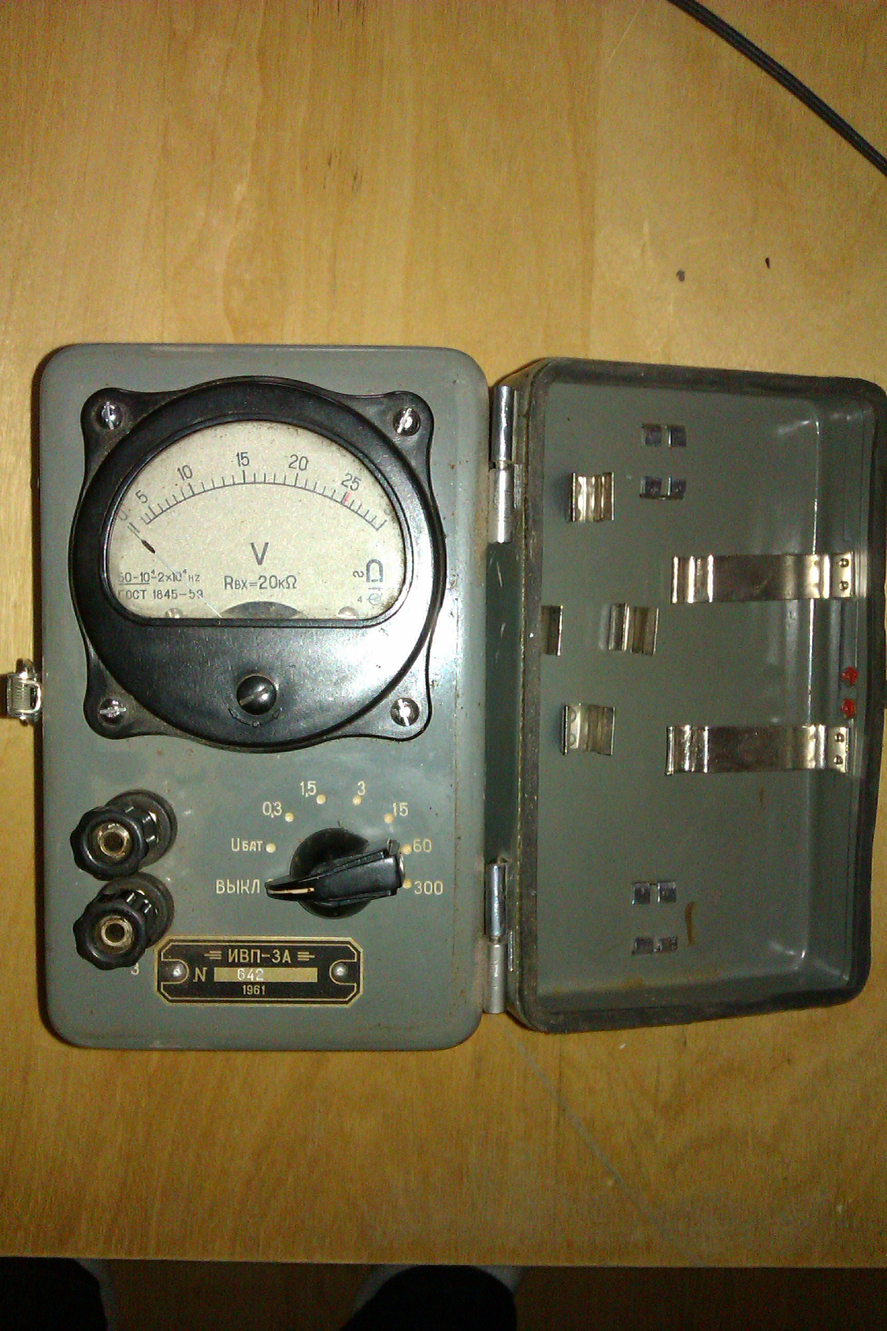

Kas keegi kaaskodanikest teab mis aparaadiga tegu ?

Oleks nagu voltmeeter :scratch:

tahaks teada milleks kasutati seda ?

Измеритель выхода приемников ВЗ-10А (ИВП-3А)
Vene mõõteseadmete käsiraamatus Справочник по радиоизмерительным приборам. Часть V (дополнительная), mis välja antud 1964 .a.
Mõeldud siis helisageduslike vahelduvpingete mõõtmiseks erinevate raadivastuvõtjate remondi ja häälestamise käigus. Skeemis on lisaks takistitele-kondekatele ja neljale pooljuhtdioodile lausa tervelt üks transistor, nii et tegu vägagi moodsa ja peene aparaadiga :P Toiteks käib talle sisse 4,1V kuivelement 4,1-ФМЦ-0,7, mis tänapäeval tuleb asendada siis tavalise 4,5V-se patareiga.
