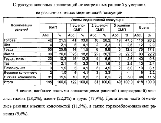

Statistikat veel.
Общий список погибших в Украине националистов в хронологическом порядке
http://ru.prisoners14.com/obschij_spiso ... m_porjadke
Lõin numbrid kokku.
Puuduvad haavata saanud, on ainult hukkunud.
Välja jätsin Maidanil hukkunud (nimekirja lõpp) ja arvestasin ainult hukkunuid alates sõjalistest operatsioonidest.
DL=Donetski lennjaam/lennuväli ; IL=Ilovaiski kott ; SM=Saur-Mogila
Kokku hukkunuid: 98
Lahingus langenuid: 55 (sellest 7 DL; 6 IL; 1 SM)
Plekkpresentsoomuses hukkunuid: 16 ( Fugass 1; tule alla jäämine 15, sellest 12 hukkunut ühes episoodis ühes sõiduvahendis)
MP/STV tuli (killuhaavad): 12 (sellest 2 DL)
Surnud haigustesse, enesetapud jms: 7
Maha lastud: 4
Snaiprituli: 3
Õnnetusjuhtumid: 1
_______________________________________________________________________________________
Põhja-Kaukaasia lahingutegevuse inimkaotuste analüüs ja statistika (2002)
Анализ летальных исходов у военнослужащих при боевой травме (по опыту патологоанатомической работы в период боевых действий на Северном Кавказе)
кандидата медицинских наук Семкин, Леонид Борисович Москва 2002 г.
Kopeeritava teksti saab siit (ei kuva tabeleid ja jooniseid):
В качестве объекта настоящего исследования была определена патолого-анатомическая работа как составная часть лечебно-диагностических мероприятий в период вооруженного конфликта на Северном Кавказе 1994 - 1996 и 1999 - 2001 гг.
Tasuta on saadaval ainult kokkuvõte (АВТОРЕФЕРАТ)Полученные результаты вполне позволяют ставить вопрос о неудовлетворительном оснащении военнослужащих индивидуальными средствами защиты (шлемы, бронежилеты). Так, подавляющее число умерших на поле боя раненных в голову (97,1%) были без защитных шлемов. В то же время в 2,9% случаев смертельно раненные в голову имели защитные шлемы, которые были пробиты пулей. Среди раненных в грудь 91,1% не использовали бронежилет, а в 8,9% были обнаружены бронежилеты, пробитые пулей, или крупным осколком.
Одним из подтверждений мощности и эффективности современных видов оружия (в том числе БВД) является высокая доля (15,9%) смертельных исходов, при которых пострадавшие в момент ранения находились в автомобильной и бронетехнике
Edit lugejate palvel selgituseks: БВД - боеприпасов взрывного действия
Структура боевой огнестрельной травмы в случаях смерти на этапах медицинской эвакуации (таблица 1) имеет особенности, характерные для каждого этапа.
