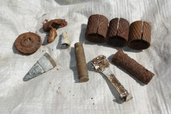

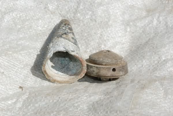

mõne asja kohta küsiks:
Huvitaks piltidel olev mürsuots.Leitud eraldi,aga tundub et sobivad kokku,oskab keegi kommenteerida.Samuti hülss kal.peaks olema 12,5 ligi.
