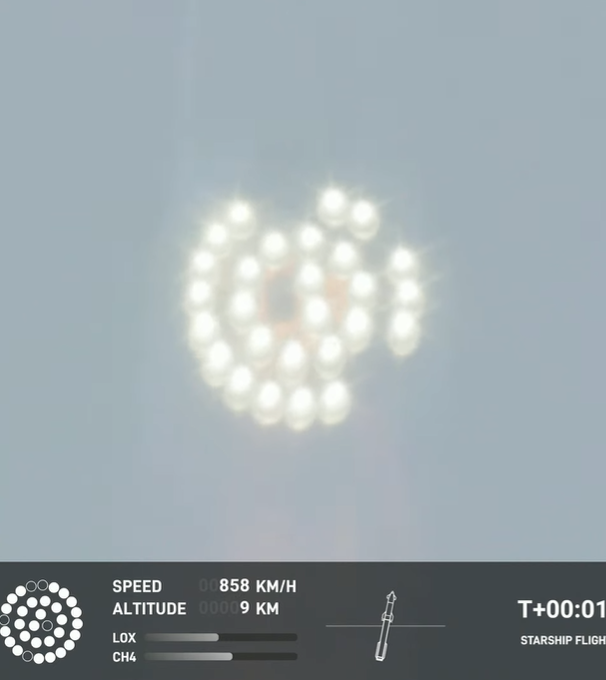

Jõudis 39 km kõrgusele, enne kui juhitavuse kaotas. Näib, et Raptor on endiselt selle süsteemi kõige nõrgem lüli, hoolimata usinast arendamisest ja katsetamisest. Tõusu ajal oli näha, kuidas mootorid üksteise järel välja lülitusid. Edukas katsetus sellegipoolest, kuna stardikompleks jäi terveks ja rakett ise ületas edukalt nii helibarjääri kui ka suurima mehaanilise koormuse (max-Q) punkti. Järgmine etendus ilmselt paari kuu pärast.

Täpsustus - ei kaotanud juhitavust. Teine aste pidi eralduma ja esimene ennast ümber pöörama, et siis maandumist üritada. Kuna teise astme eraldumine ebaõnnestus, siis toimus esimese astme pööramine koos teise astmega. Juhin tähelepanu, et esimese astme mootorid töötasid kogu aeg nii, et viga võis olla hoopis selles. Ei tea. Pärast seda esimest tuuri ei oska arvata, mis see juhtimisarvut endast arvas, aga paistab, et see üritas sama manöövrit uuesti (või siis maa pealse korraldusega sunniti kordama lootes astmeid nii eraldada), kuni maa pealt tulnud signaaliga kogu see krempel laiali lasti.
Mis puutub Raptoreid, siis neid läks stardil rivist välja (vist) 3 ja lennul veel 2. Arvestades mootorite hulka, ei ole palju. Sellega on arvestatud, et mõned mootorid ei ela kogu seda põrgut üle.
Igatahes oligi see katsetus mõeldud testandemete kogumiseks ja nagu ülekandes üeldi - kõik, mis toimus raketi stardimastist kõrgemal oli puhas boonus.

Pakun, et siiski kaotas juhitavuse. Rakett hakkas külge ette keerama juba umbes 30 km kõrgusel - ammu enne I astme töö lõppu. Kuna enamus minestanud mootoreid olid ühel poolel, siis tekkis võibolla lihtsalt veojõu asümmetria, mida ei õnnestunud kompenseerida. Aga võis ka muidugi olla mingi muu põhjus. Konstruktsiooni poolest paistab jah olema päris tugev tükk. Raptor on olnud algusest peale kapriissevõitu ja näib, et on endiselt.
