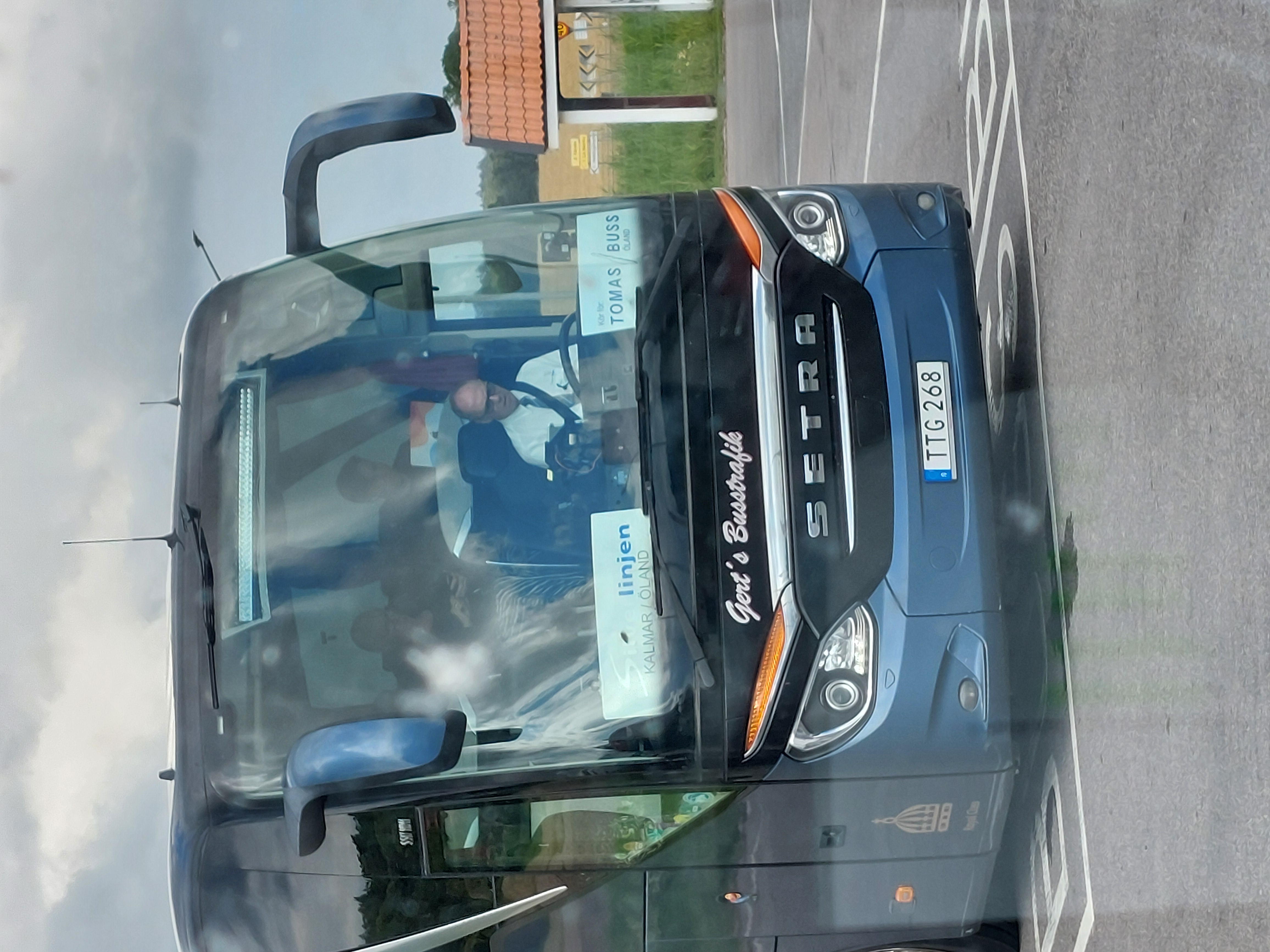

Sai siin sel nädalal surströmm-ide maad külastatud. Keset päist päeva sai kah kaks kitse tee peal ära nähtud. Ja selliseid autosid sai kah nähtud, et kui künka tagant tuli, siis oli tunne justkui, et meie poolel küngast on öö, aga vat seal teiselpool küngast on vist küll päine päev. On mis on, aga kui ikka keset päevagi kitsed tee peal jooksevad, siis jutt, et kui keegi tahab "ise näha ja ise olla nähtav" ja kui siis keegi selle peale ütleb, et "mine parem silma- või hulluarsti juurde", siis see on ikka küll väga rumal jutt.
Siin üks stiilinäide lisatuledest:
P.S. Kriku. Ma ei tea, miks ta selle pildi külili keeras, aga kui mahti on, siis palun korrigeeri õigeks ja siis võib ka selle minu ps-i siit ära kustutada. Paistab, et pean uuesti svensssonimaale tagasi minema, ja egas endal palju mahti just pole, aga eks ikka teemade arenguid jälgin.
