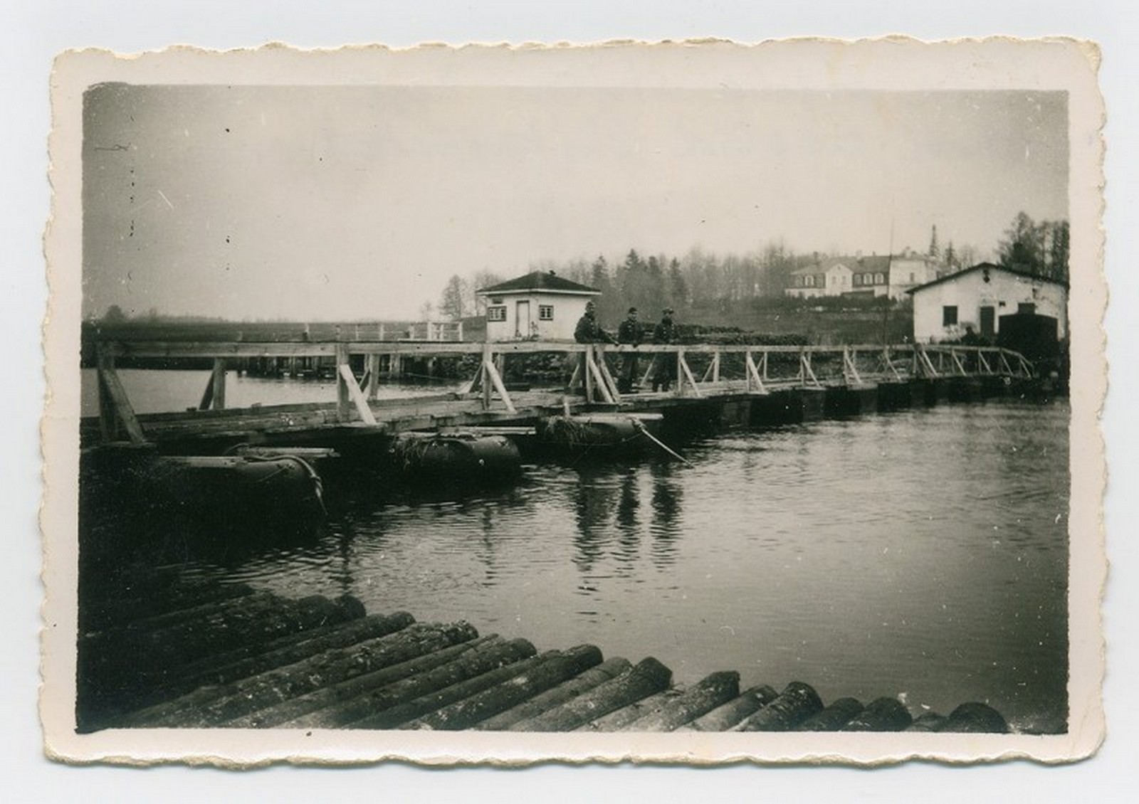

31.03.1944 sai 207.SD käsu organiseerida veokolonn ja liikuda marsruudil Vammuste-Võõpsu-Hammaste-Kavastu-Kallaste. Nii tublid sakslased/ukrainlased ka ei olnud, et 7 päevaga sild püsti panna, seega pidi olema paigaldatud pontoonsild. Alates märtsi keskpaigast oli temperatuur plussis ja see oli täiesti võimalik. Käsku selleks ei ole leidnud, aga see-eest on olemas 03.04.1944 AOK18 käsk, et 207.SD kasutaks sillapontooniüksust Brücko T158 Emajõel Luunjas. Teist pontooniüksust Tartu piirkonnas (ja kogu AOK18 kontrollitaval Eesti territooriumil) 1944 .a ei olnud, st. Kavastus olid samad. Tehnilised andmed - kandevõime 3,36 sammuga pontoonide korral on 10 t ja välimuselt sarnaneb eelpool postitustes olevate fotodega varasematest pontoonsildadest.
