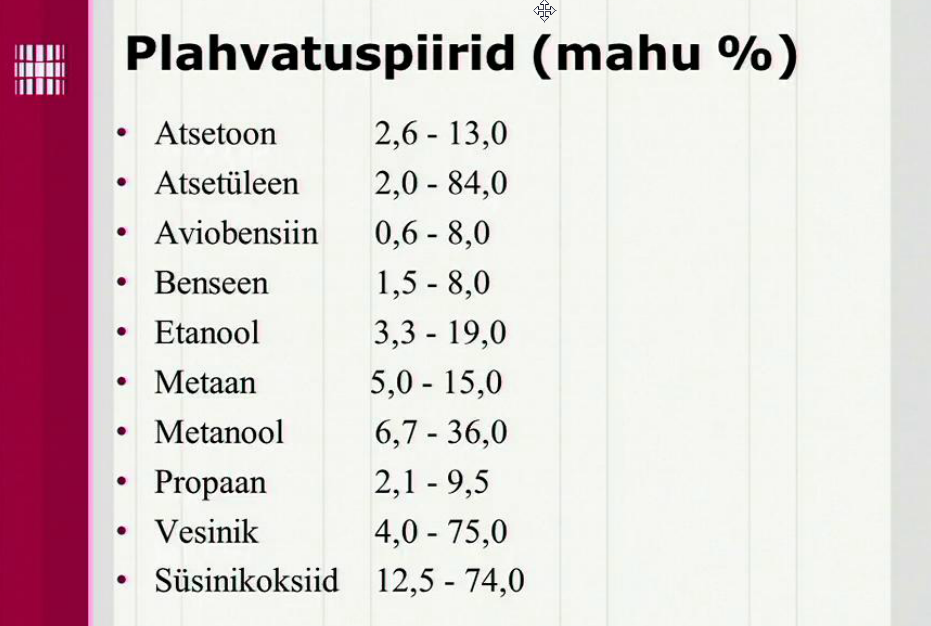

herman30 kirjutas:Aga kas diislist läheb auru nagu bensiinist? Olen aru saanud et ei.
Kuskilt ohutuskaardilt:
Autobensiin väävlivaba (ehk BENSIIN)
Eriti tuleohtlik, mürgine, keskkonnaohtlik vedelik. Võib moodustama plahvatusohtlikud segud õhuga ümbritseva keskkonna temperatuuril. Mürgine veeorganismidele, võib põhjustada pikaajalist vesikeskkonda kahjustavat toimet. Aurud ärritavad nahka, silmi ning hingamisteid. Vedelas olekus produkti piisad ärritavad silmi ja nahka.
Vältige lahtise tule kasutamist bensiini laialivalgumise korral – aurud võivad süttida. Vältige otsest kontakti bensiiniga ning bensiinide aurude sissehingamist – võite kahjustada oma tervist.
Diislikütus väävlivaba (ehk DIISEL)
Põlev, kahjulik vedelik. Aurustub aeglaselt. Aur ärritab hingamisteid. Diislikütuse aurude sissehingamine suurtes kogustes võib põhjustada keemilist mürgistust. Veeorganismidele mürgine. Võib põhjustada pikaajalisi kahjulikke mõjusid vesikeskkonnas.
Vältige lahtise tule kasutust vahetus läheduses laialivalgunud diisli lahtise tule kasutust – diisel võib kuumeneda ning aurud võivad süttida. Vältige otsest kontakti diisliga ja selle aurude sissehingamist – võite kahjustada oma tervist.
Üldiselt on ikkagi nii et kui selles mahutis olid aurud ja see moodustas põleva segu siis see süttis, gaasid tekitasid ülerõhu ja sellega mees visatigi tsisternist välja. Detonatsiooni korral poleks ilmselt keegi ellu jäänud.
Lisan veel TTÜ Tulekahjukoolituselt plahvatusohtlikud segud. Sealt on näha et üldiselt ka bensiiniga on raske saada segu mis plahvataks, ju siis seepärast ongi mõnel veel arusaam et tikuga võib vaadata palju besiini kanistris on.
