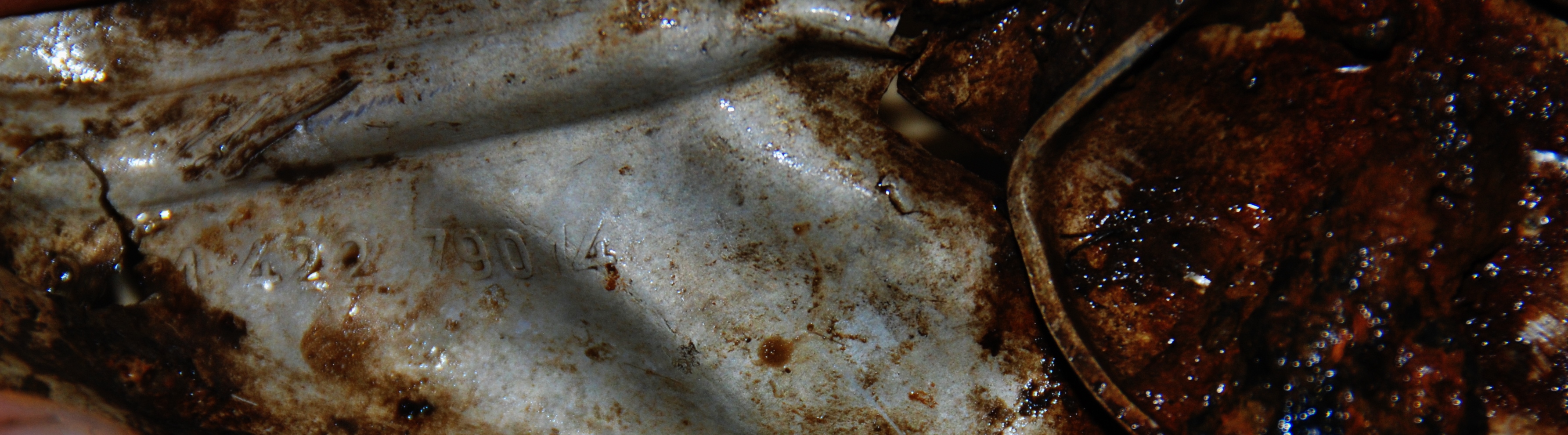

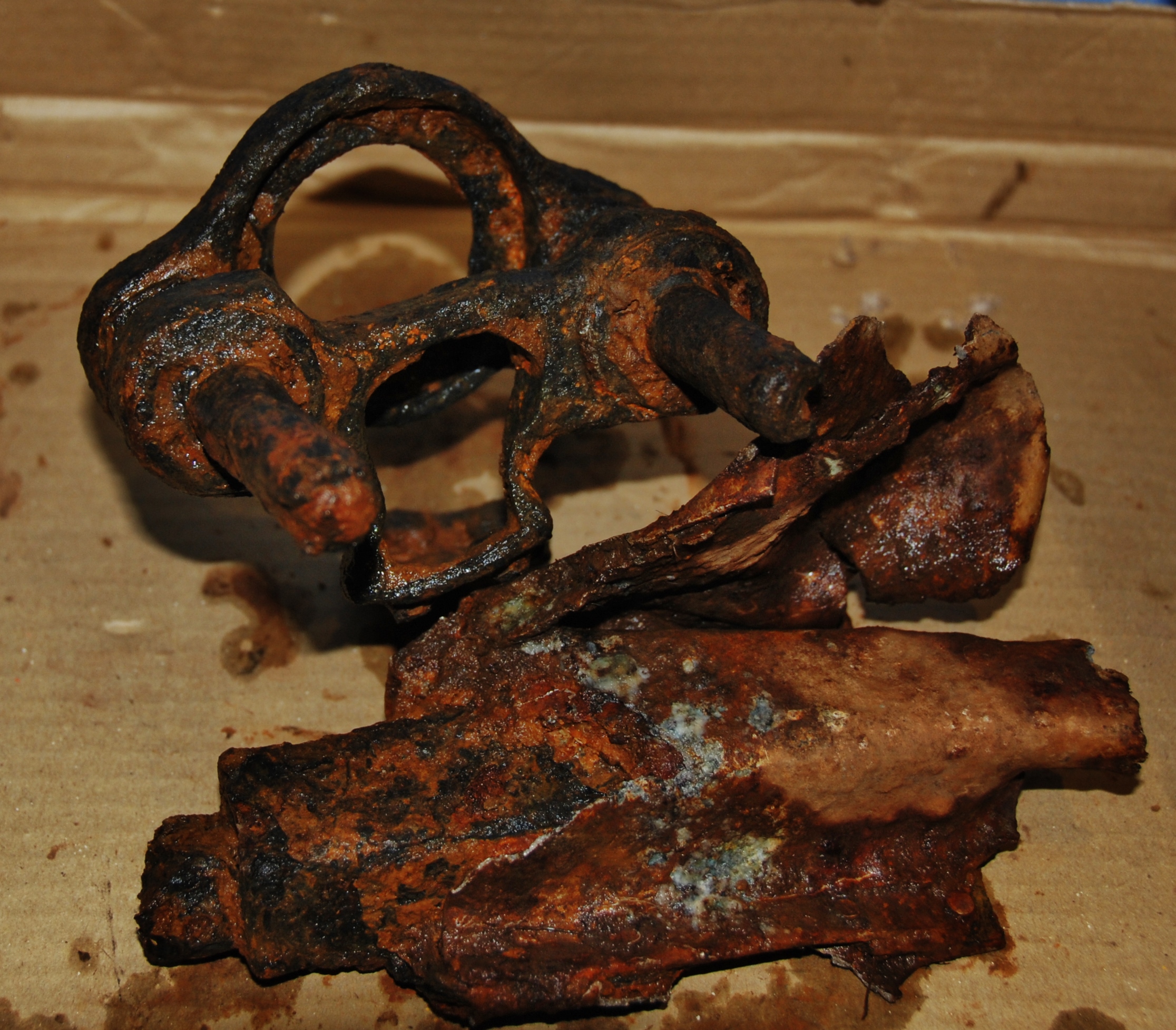

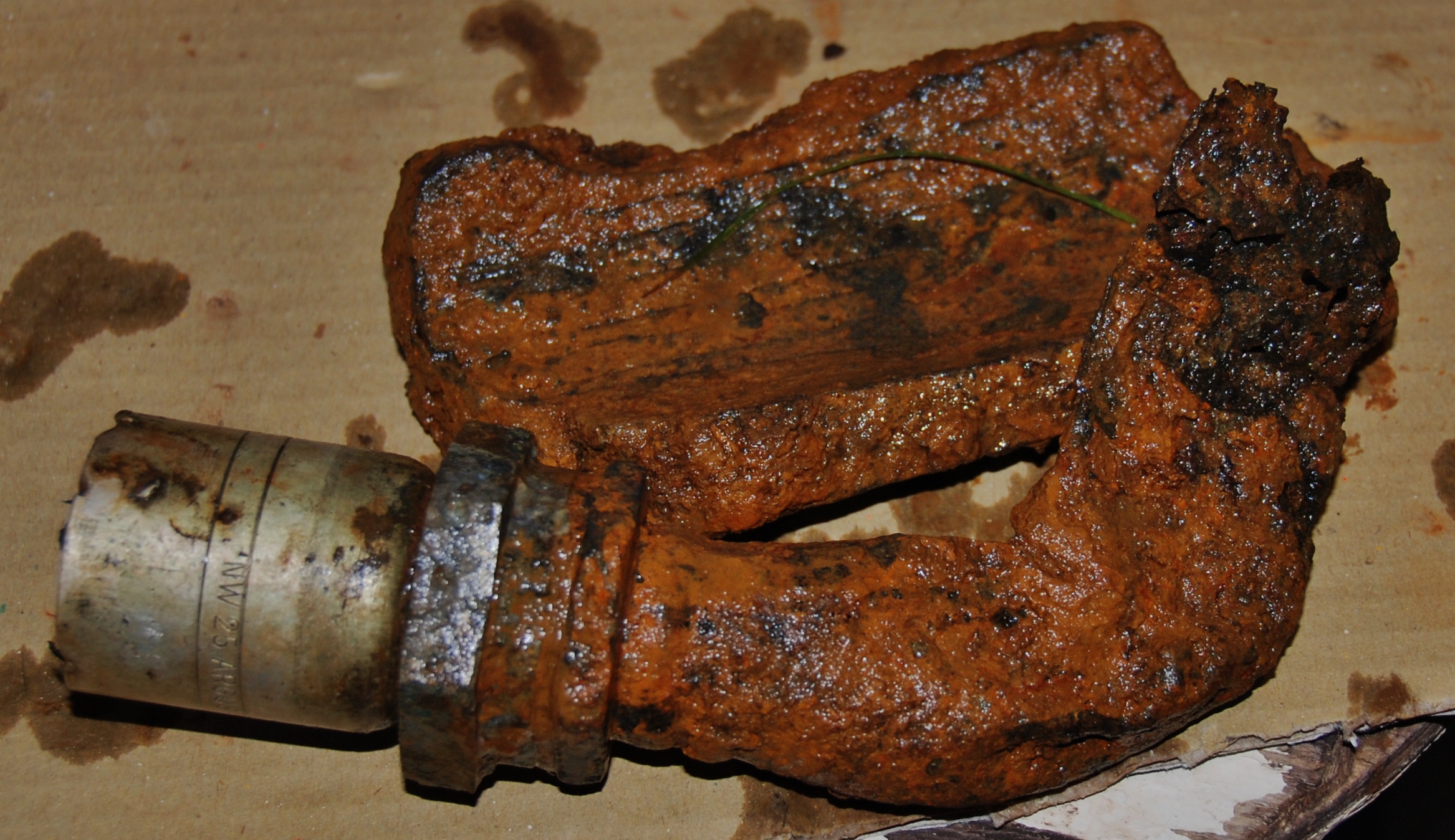

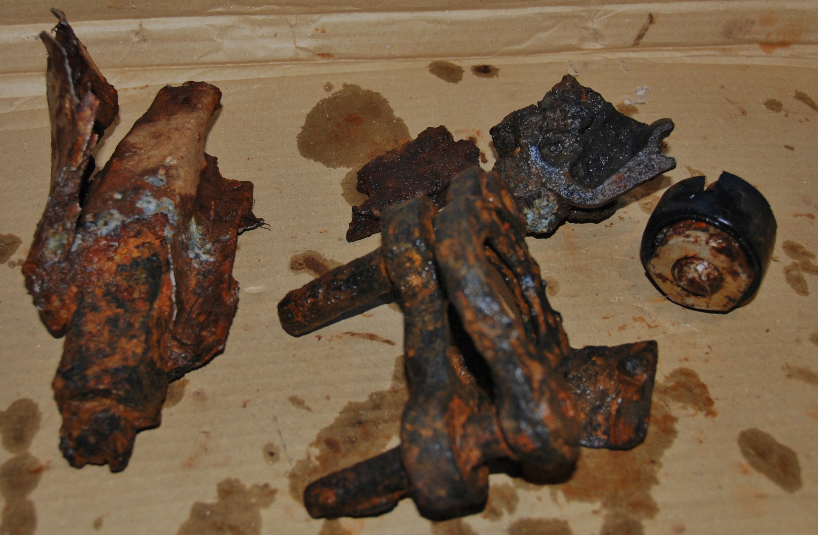

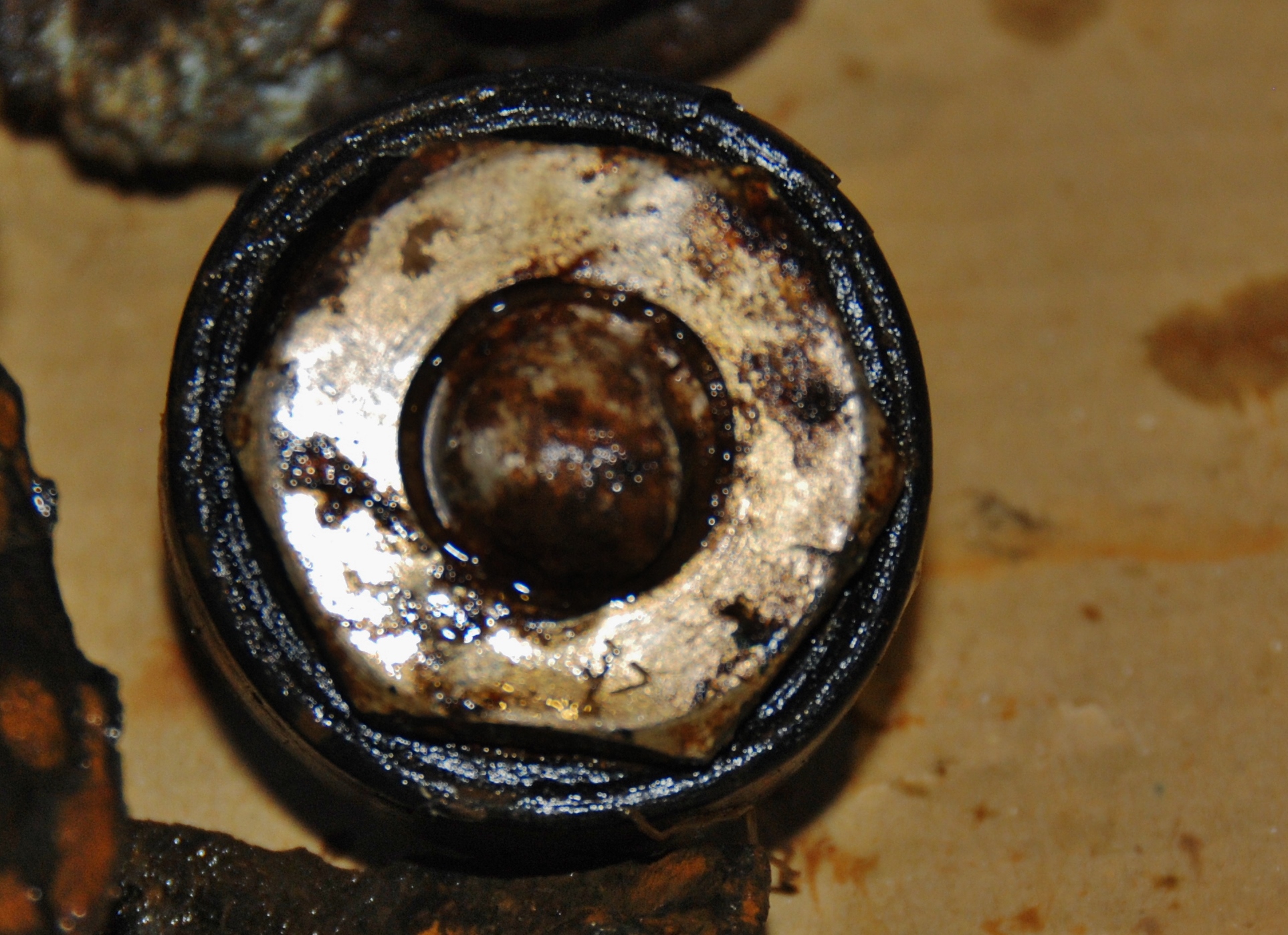

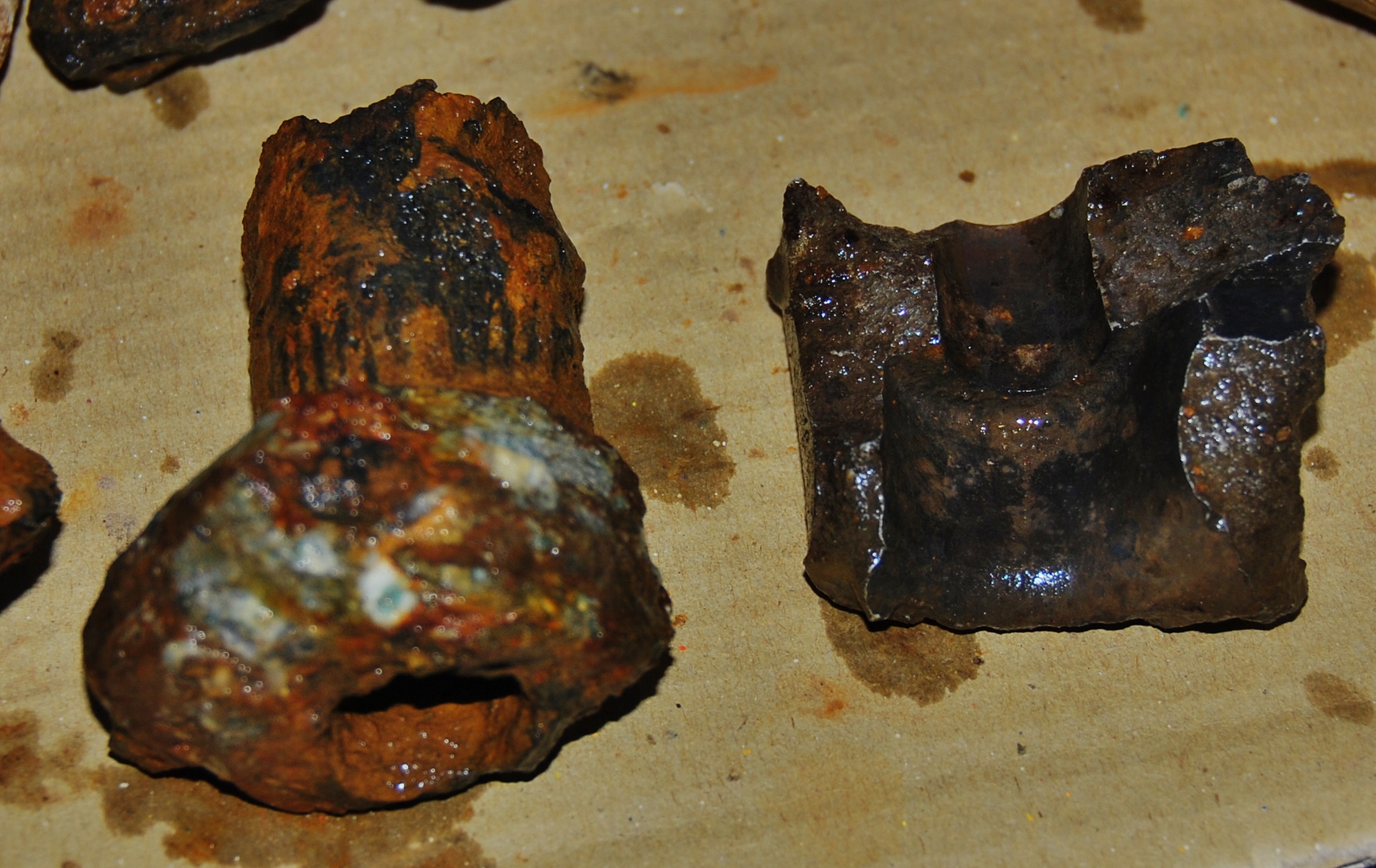

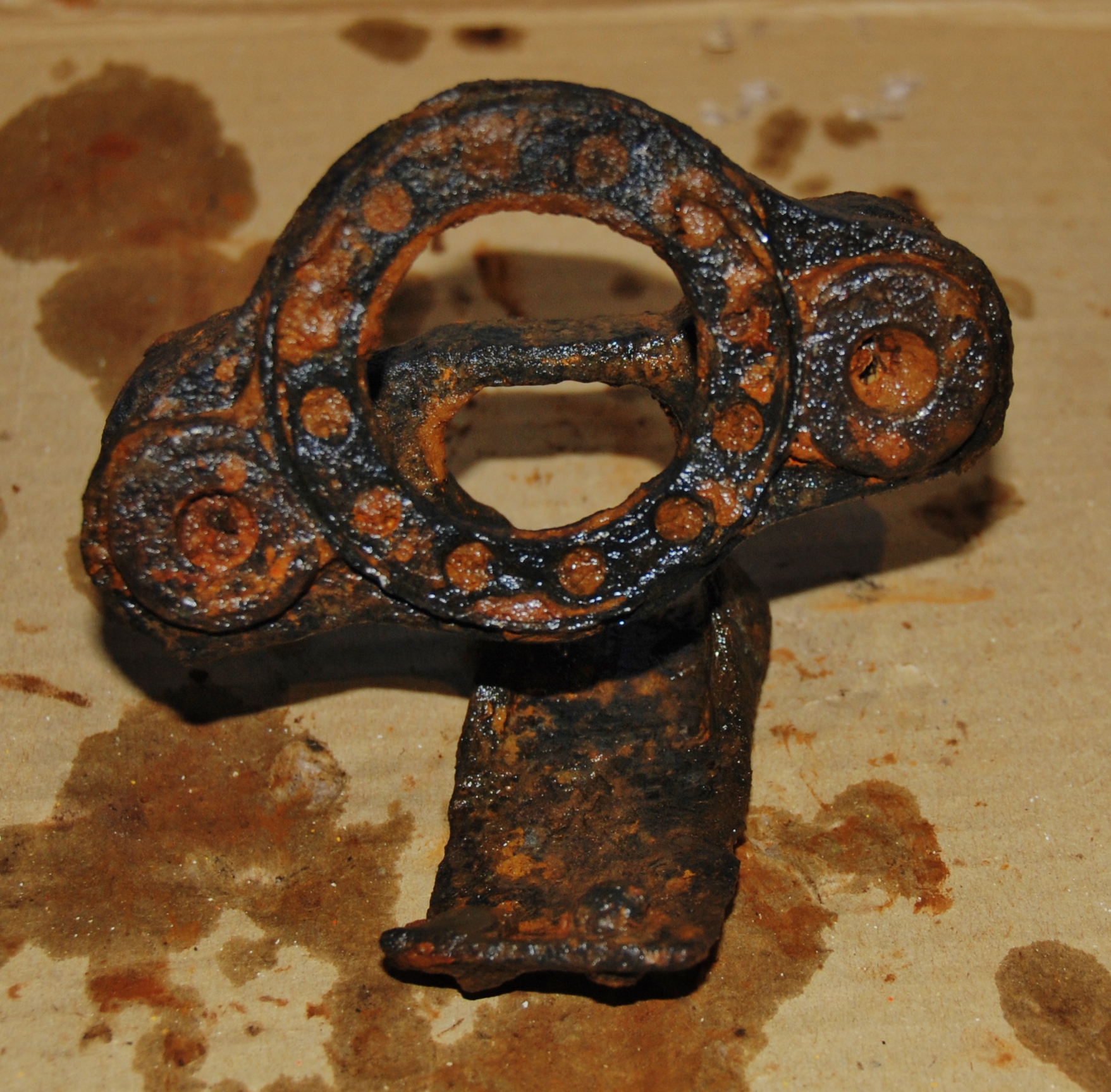

kumb neist siis olla võb fw 190 või me109 mõlemal vist sama kaliibriga relvastus peal.kas nende raud detailide järgi ei saa öelda kummale need kuuluda võisid või on veel variante mis meite kandis olla võisid.jäänused ise asuvad Hummuli kandis.kahjuks jäi selle jäänuste otsimisele üks tunnike enne kui ämaraks läks.kui aega siis läheks veel kaema.
Re: ehk keegi tuvastab lennuki
väike kirjeldus nähtust auk ühtlaselt ümar nagu oleks otse sisse tulnud auguläbimõõt 2m sügavus umbes 1m horisontaalne kraav puudub.kestad enamasti augu ümbruses.antud alumiinum detailid tulid august kuni poole meetripealt,auk täis tükke kuni 50 cm.umbes 70 cm jäi vähemaks.kui spekuleerida kui sügaval võib seal veel neid detaile olla maapind seal savisem
Nende kahe vahel on kõige kindlam erinevus mootor. Kui leiad jahutusribidega silindri, on FW. Bf 109 oli vesijahutusega.pahkel73 kirjutas:kumb neist siis olla võb fw 190 või me109 mõlemal vist sama kaliibriga relvastus peal.kas nende raud detailide järgi ei saa öelda kummale need kuuluda võisid või on veel variante mis meite kandis olla võisid.jäänused ise asuvad Hummuli kandis.kahjuks jäi selle jäänuste otsimisele üks tunnike enne kui ämaraks läks.kui aega siis läheks veel kaema.
Aga millele siis Arguse firmas valmistatud detail kuulub, seda ei oska küll arvata. Mingi abiagregaat või alltöövõtt teisele mootorivalmistajale?
ega siis muud üle ei jää, kui labidas kätte ja metsa kaevama muidugi aega oleks ka vaja.

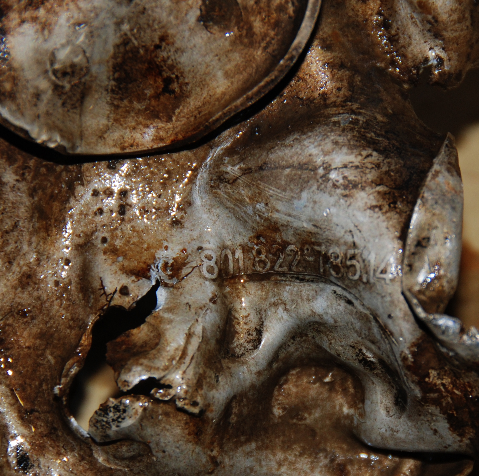

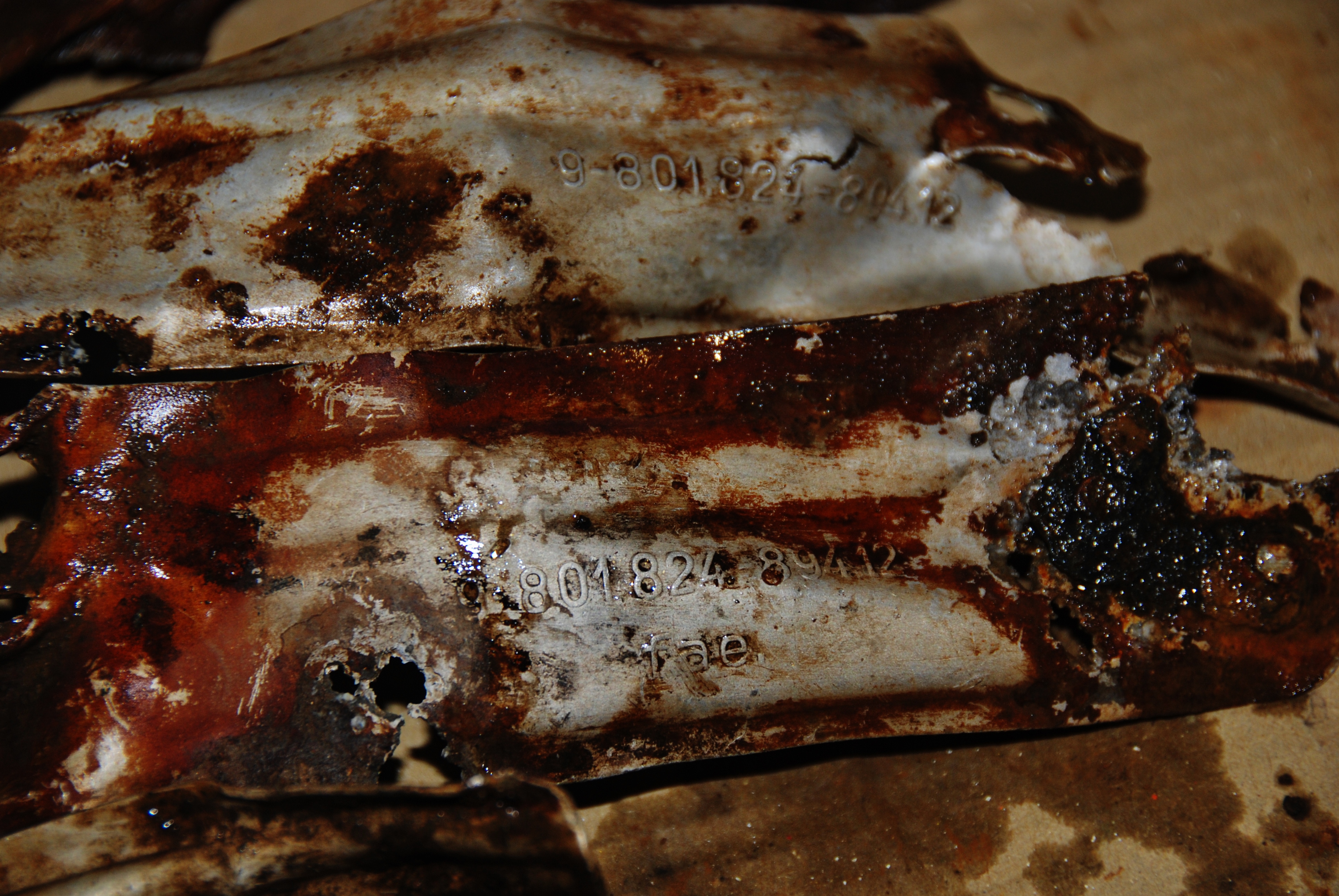

sai täna vähe kaasavõetud väärismetalli loptatud ja välja tuli veel mõned numbtid ja tähed.ehk keegi tark oskab nii miskit lisada.arguse detaili küljest eemaldus paks malmitükk 1cm paksune
Detailinumbrid paistavad viitavat sellele: http://en.wikipedia.org/wiki/BMW_801
