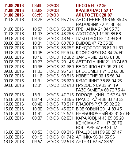

Neist kaks on juba tuttavad "eriteadet" (mingi kindla standardse tähendusega vastavalt kooditabelitele):
18.07.2016 06:01 ЖУОЗ 31 34 ПЕНСИОН
20.07.2016 09:14 ЖУОЗ 61 51 ЦЕНТИМ
20. juuli on olnud üks viimase perioodi aktiivseim kuupäev oma 12-ne teatega.
Nagu näha, siis "eriteadete" puhul pole oluline, kas numbrid on enne koodsõna, või peale seda ja konkreetne "adressaat" - see viie numbriline kood enne sõnumit, alati puudub (ilmselt siis on kõikidele mõeldud?).
(31 34 ПЕНСИОН vs ПЕНСИОН 31 34 jne)

Teade "ЛЕСОПЕГ 72 36" on "sama" mis ЖУОЗ andis eetrisse samal päeval (01.08) 03:00 UTC ühe tähe erisusega:
ЖУОЗ ЛЕСОБЕГ 72 36 vs ФАЗАН-37 ЛЕСОПЕГ 72 36 :!:
Ja siis muidugi see erisus, et ЖУОЗ kutsungit enne teadet esitatakse alati 2 korda, "ФАЗАН-37" pealt tulevaid kutsungeid alati enne teadet 3 korda.

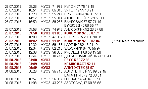

Kuigi üpris selgeks on juba mulle saanud, et need kahekohalised numbrid peavad olema vastavates tabelites, kus igale numbrile vastab teatud sõna, fraas või lausejupp, siis veidi hämmeldust tekitavad selle juures teated, kus mingi number kordub kaks korda järjest (teate ja lauseehituse mõttes suht nonsenss??).
Näiteks:
25.07.2016 09:28 ЖУОЗ 71 998 КУПОН 27 75 19 19
25.07.2016 15:50 ЖУОЗ 89 285 БАУЛОБЫК 57 57 71 19
01.08.2016 08:26 ЖУОЗ 95 715 ВАТАЖНИК 72 72 30 84
Samas kuna ei tea kõikidele numbritele vastavaid sõnu/mõisteid, siis on jällegi raske midagi põhjapanevat sellistest kordustest arvata. Keegi teab vene keele praktikast juhtumeid, kui ühte ja sama sõna lauses korratakse ja see on aksepteeritav?
Sellised juhtumid on aga suht üksikud ja haruldased võrreldes teadete üldarvuga.
