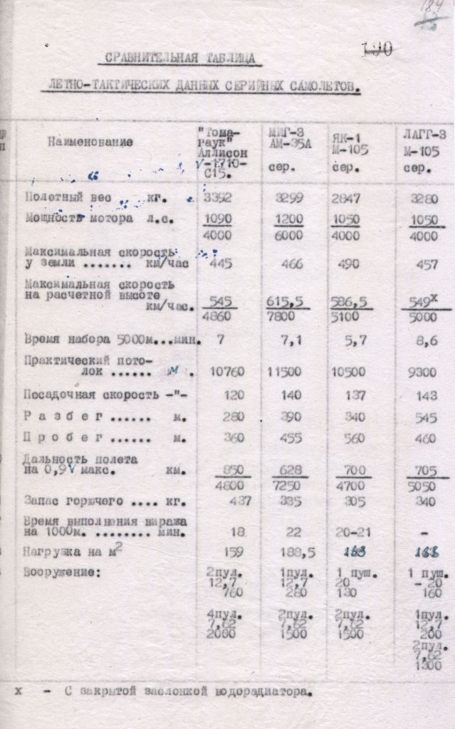

Andrus just poetas ettevaatamatult tabeli, kust selgub, et AM-35 kütusekulu 90% kiirusest on tervelt 23% suurem (1 km läbimiseks Jak-1 vastu 0,533 liitrit kilomeetrile 0,433 vastu). Taktikaliselt ei tähenda see muidugi suuremat häda.Et mis vahet siis veel oli AM-35 ja M-105 - tänu suuremale töömahule oli AM-35 kütusekulu suurem. Leidsin vene vikist isegi vastavad numbrid. AM-35 (285—315 г/л. с. х ч против 270—288 г/л. с. х ч у М-105) https://ru.wikipedia.org/wiki/%D0%90%D0%9C-35
Võitled häältega oma peas? Kas võtab siis rohkem kütust või ei võta?õnneks võimaldab see tabel ümber lükata administraatori jutu, kuidas suurem mootor rohkem kütust võtab.
Väide, et ma selle tabeli "ettevaatamatusest" postitan, näitab ainult sinu enda väitlustehnikat - meist kolmest (administraator, sina, mina) oled sina siin ainuke, kes ebamugavaid fakte peita üritab ja numbreid endale sobivas suunas suuremaks valetab (M-82 tonnise tühimassiga).
