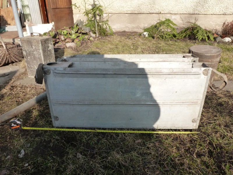

Re: Tuvastada lennuki kuulipilduja häll
Postitus Postitas Mamba »
Küsimusele leidsin vastuse.
Häll vene pommitaja Tu-2 küljest.
Kindlasti kasutati midagi sarnast ka mõne teise pommitaja küljes kus 12,7mm ub peal oli.
Mõned pildid ka.

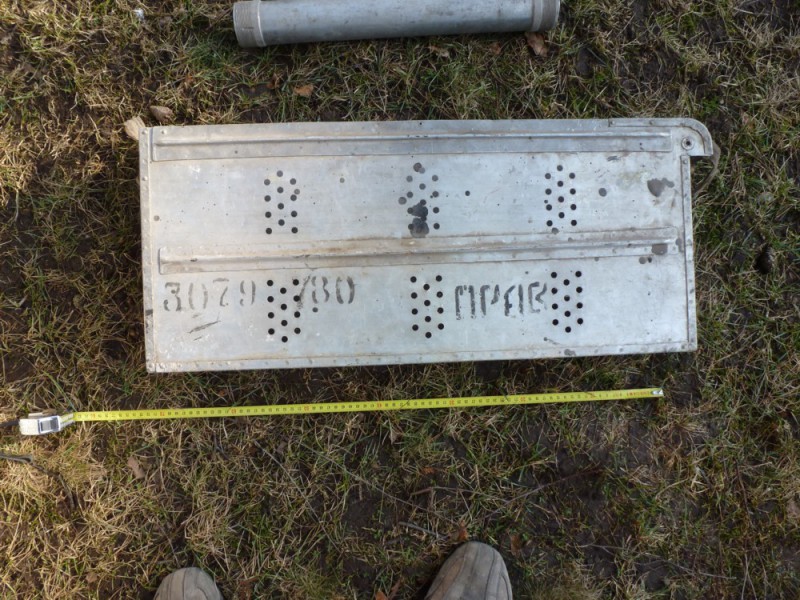

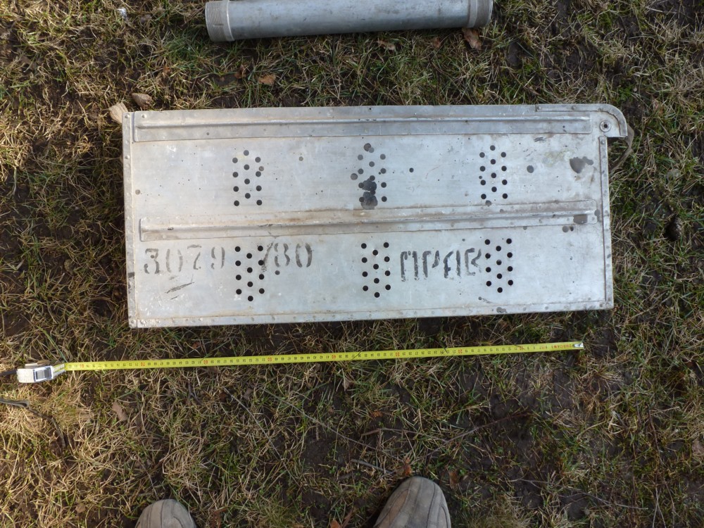

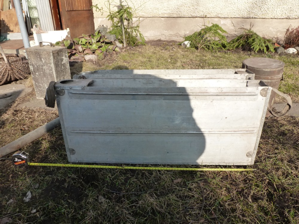

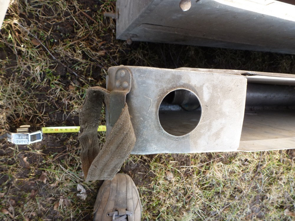

Tapetud lennukite jupid
Postitus Postitas gans »
Kas keegi oskab identifitseerida lennuki(te)? võimaliku margi?
Jupid on (ilmselt) pärit kuskilt Narva kandist, korjatud vahetult pärast II MS
lahinguväljalt.
gans
Postitusi: 232
Liitunud: 22 Nov, 2005 20:09
Re: Tapetud lennukite jupid
Tegemist on ilmselt mõne suurema lennumasina kuulipildujalintide hoidjatega. Kiri "Prav." viitab sellele, et li ka "vasakpoolne, analoogne kassett.

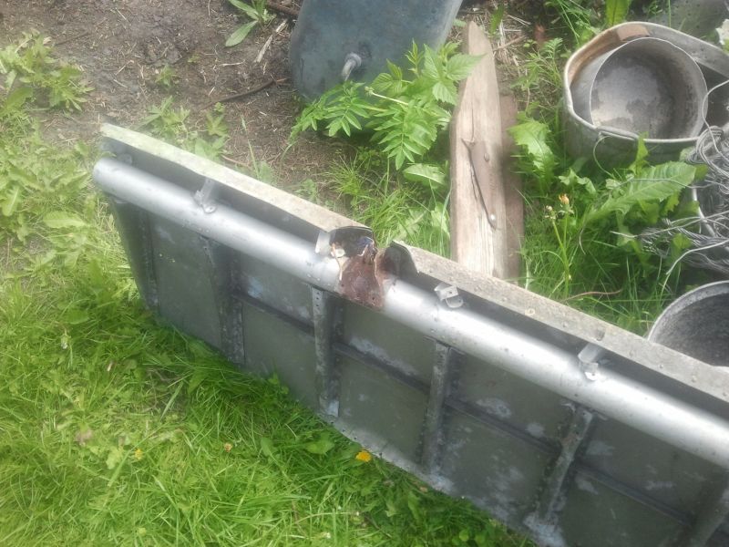

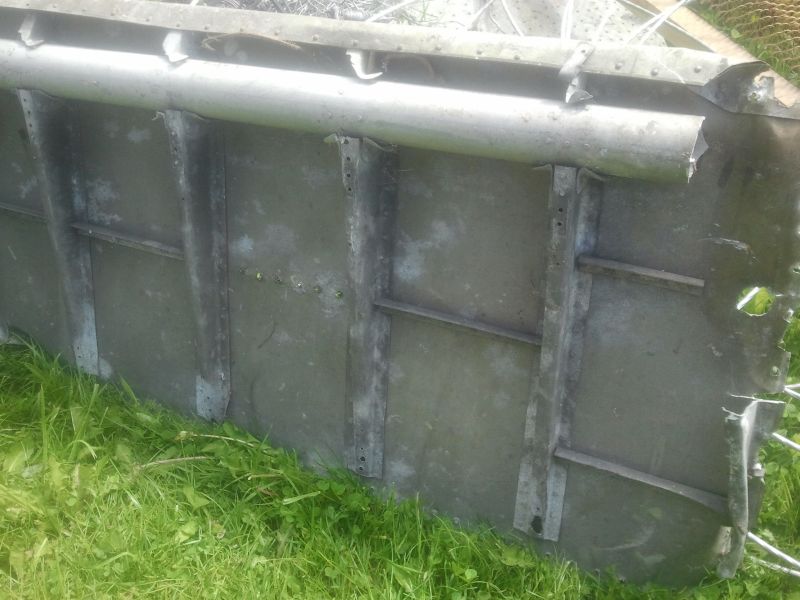

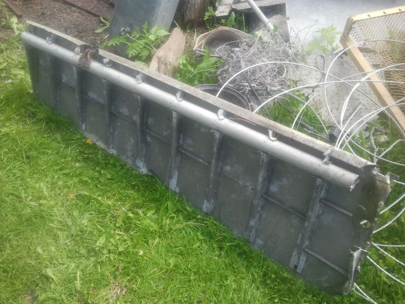

Lennukidetail tuvastada
Postitus Postitas bx19 »
Leidsin naabrimehe vanarauahunnikust ühe jupi lennukitiivast. Kahjuks küll mitte eriti paljuütlev, kuid ehk saab kuidagi tuvastada, mis lind ja kelle ja kuidas.
Asukoht Pärnumaa, Varbla vald, Sõmeri tuletorni lähedusest.
Perenaine rääkis, et olla sõjaajal alla tulnud. Rohkem tema ei mäletanud. Küll aga on selge, et tubli rannarahvas kui põline aakrikukoguja, vedas selle ruttu laiali. Sest igast talust leiab mingeid jälgi. Kes on teinud paadile juppe, kes mööblit (tooli), kellel kruus valmistatud. Endalgi olid kodus võrgunõelad, mille kohta ainult osati öelda: need on SELLEST lennukist.
Üldse oleks ehk teadjatelt hea kuulda, mis seal kandis toimunud on. Enda arust suht vaikne ja kõrvaline nurk ning peale Tõstamaa sündmuste Suvesõja ajal ei ole muud infot sõjategevusest kuulda. Samas on see lennuk sinna kuidagi sattunud, samuti räägib rahvasuu Vaiste rabas olevast tankist (ma küll ei suuda ühtegi põhjust välja mõelda, miks see vaene loom pidi seal kandis liikuma ja veel siis rappa ronima), siis on Kõrksaarel olev sakslase haud, kes oli tükk aega ennast peale sõja lõppu seal varjanud. Samuti on rannas mitmetes kohtades kaevikute jäänused.
2014-06-01 12.32.14.jpg (110.93 KiB) Vaadatud 6137 korda
2014-06-01 12.32.35.jpg (78.52 KiB) Vaadatud 6137 korda
2014-06-01 12.33.09.jpg (105.82 KiB) Vaadatud 6137 korda
Mamba
Postitusi: 587
Liitunud: 28 Jaan, 2007 20:14
Re: Lennukidetail tuvastada
Lennuki tükki ei oska küll tuvastada aga esimesel ja viimasel pildil olev aasaga tsingitud tünn on saksa poi mida kasutati miiniväljade märgistamisel.
Lipuvarras käib seal poi keskel olevast august läbi.
Võibolla tead seda ise ka aga igaks juhuks mainisin, neid pole ka enam kuigi palju liikumas.
Paistab päris korralik.
