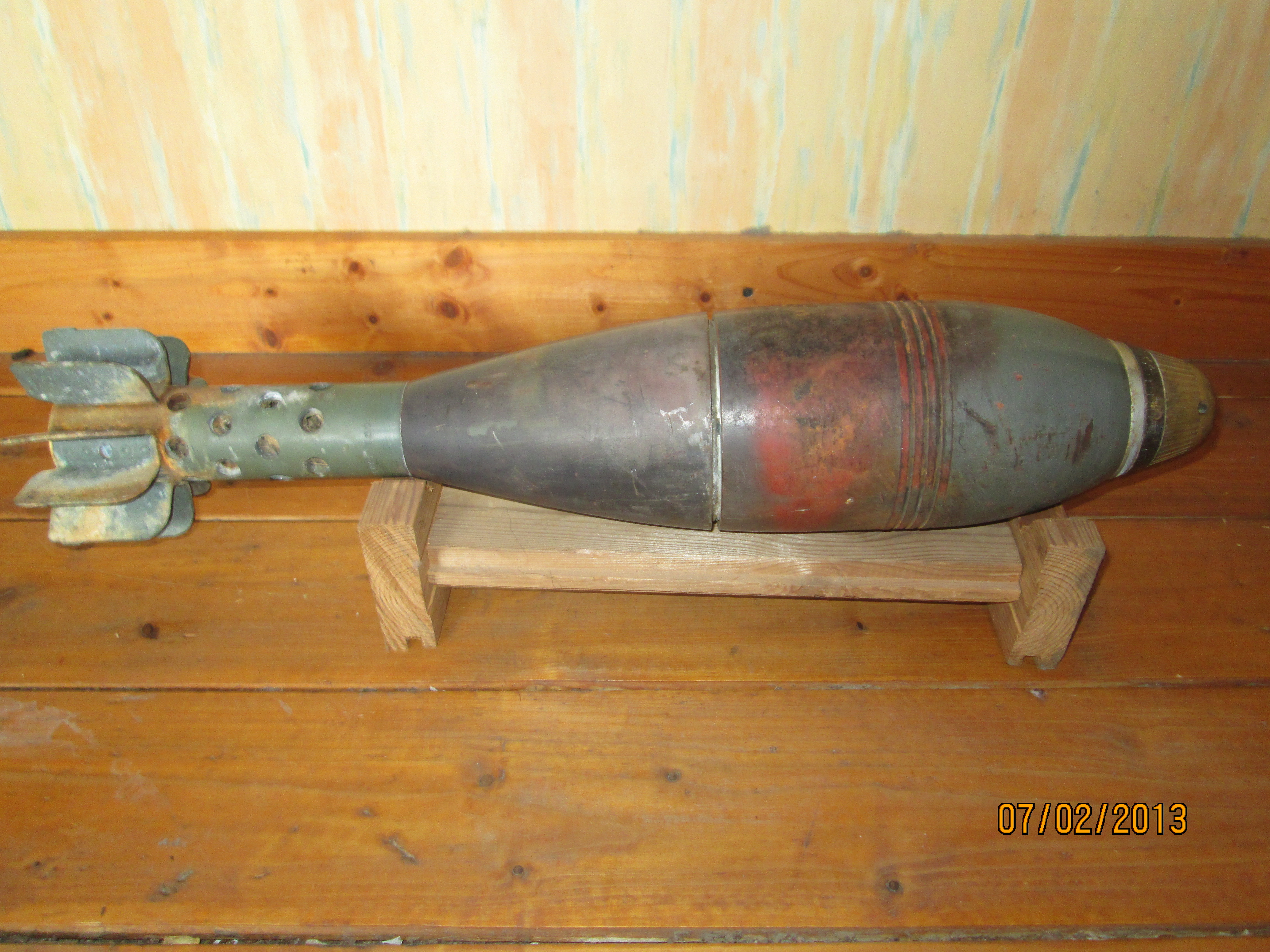

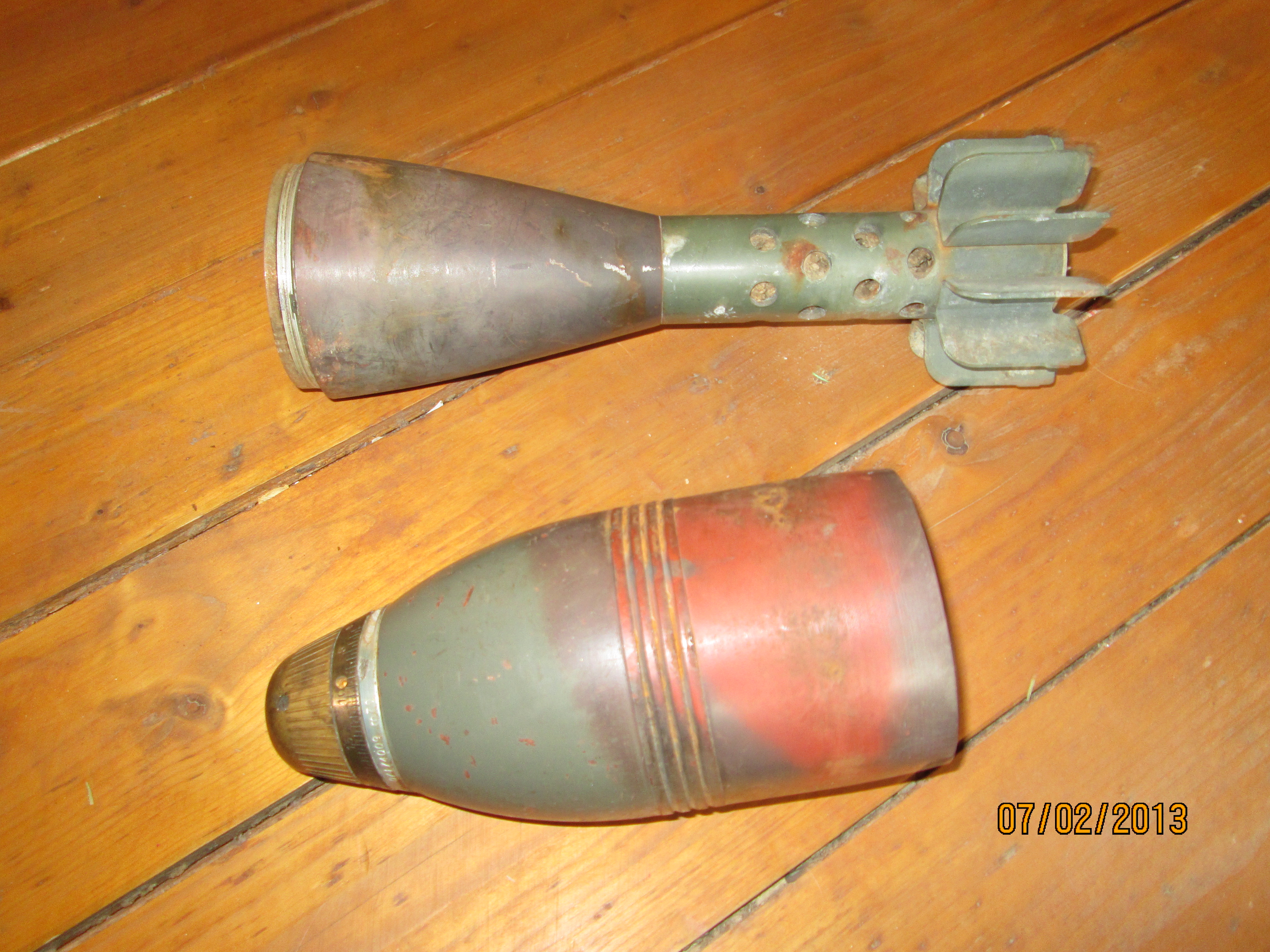

MIL340
Postitusi: 11
Liitunud: 03 Dets, 2012 17:21
Valgusraketi/mürsu kesta jupid
Postitus Postitas MIL340 »
Sooviks teada mis relvast selline asi välja lennutatakse, nii palju tean et tegemist oli valgusraketiga(ei tea kas nimetan õigesti või peaks ütlema miin/granaat). mõlemad jubinad on deaktiveeritud. Ühel tolpnes ka pisike langevari trossiga küljes. Ja kas need kaks juppi on üldse ühe asja omad,sest ma kogemata lihtsalt proovisin ja istusid kokku ja nägi äge välja. Keegi selliseid asju kogub ka?

Näeb välja nagu 120mm valgusmiini kest.

Endal vedeleb ilmatu aeg üks samasugune ehk siis tagumine osa + langevari, ninakoonust pole.
Heasse perre annaks poolmuidu ära.
