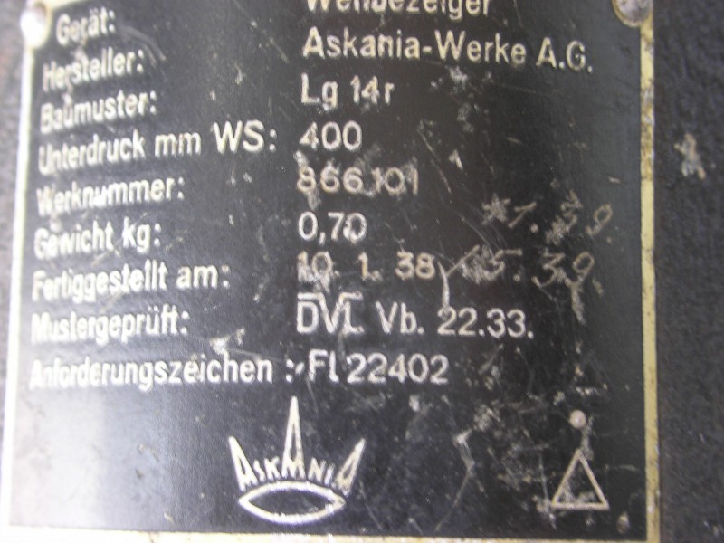

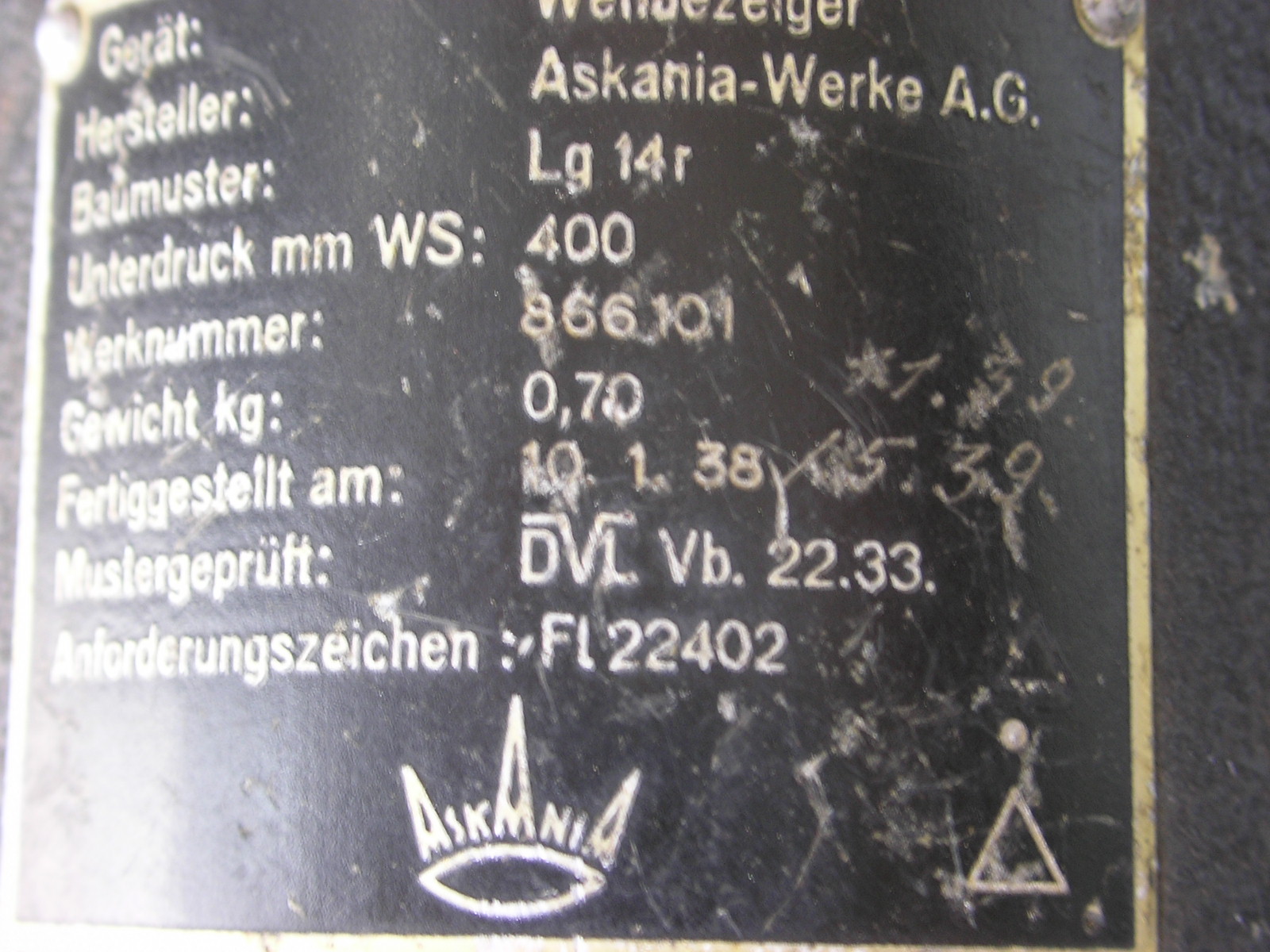

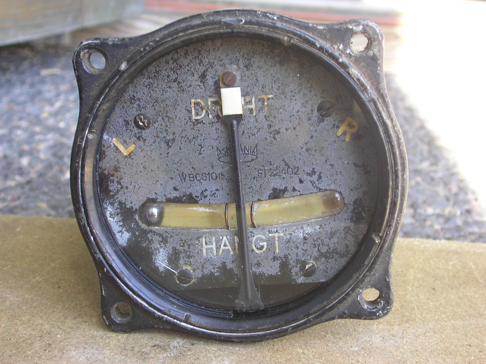

Saksa lennuki kompass ja mingi näiduk tuvastamiseks
Postitus Postitas baldhur88 »
Näidukil on sihverplaat välja võetud,numbrid klapivad. Aastaarv on 38. Mis aparaadi asjad võiksid olla?

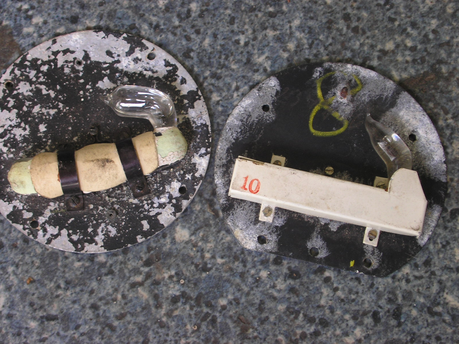

Paar pilti veel.

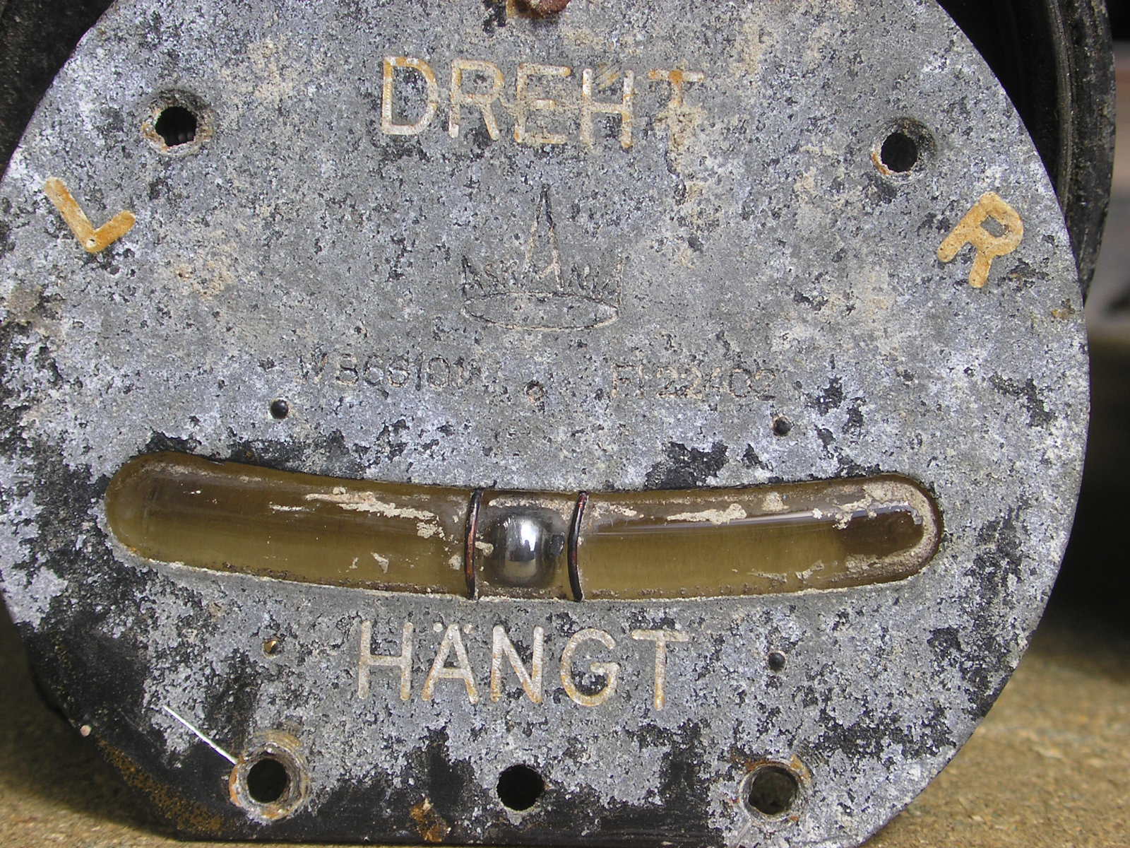

Postitus Postitas Kulibin »
See glütseriinis ujuva teraskuuliga näidik on inklinomeeter, näiab lennuki kaldenurka. Algeline variant ja hilisebad nn. aviohorisondid sisaldavad güroskoopi. Samas selline kuuliga näidik ajas asjä ära, sai aimu külgsuunalisest läbilibisemisest.
Väikelennuki omanikud pruugivad siiamaani taolisi.
Millistel lennukitel neid kasutati, on raske öelda, aga pakuks siis mingi enne ww2 aegset produktsiooni.

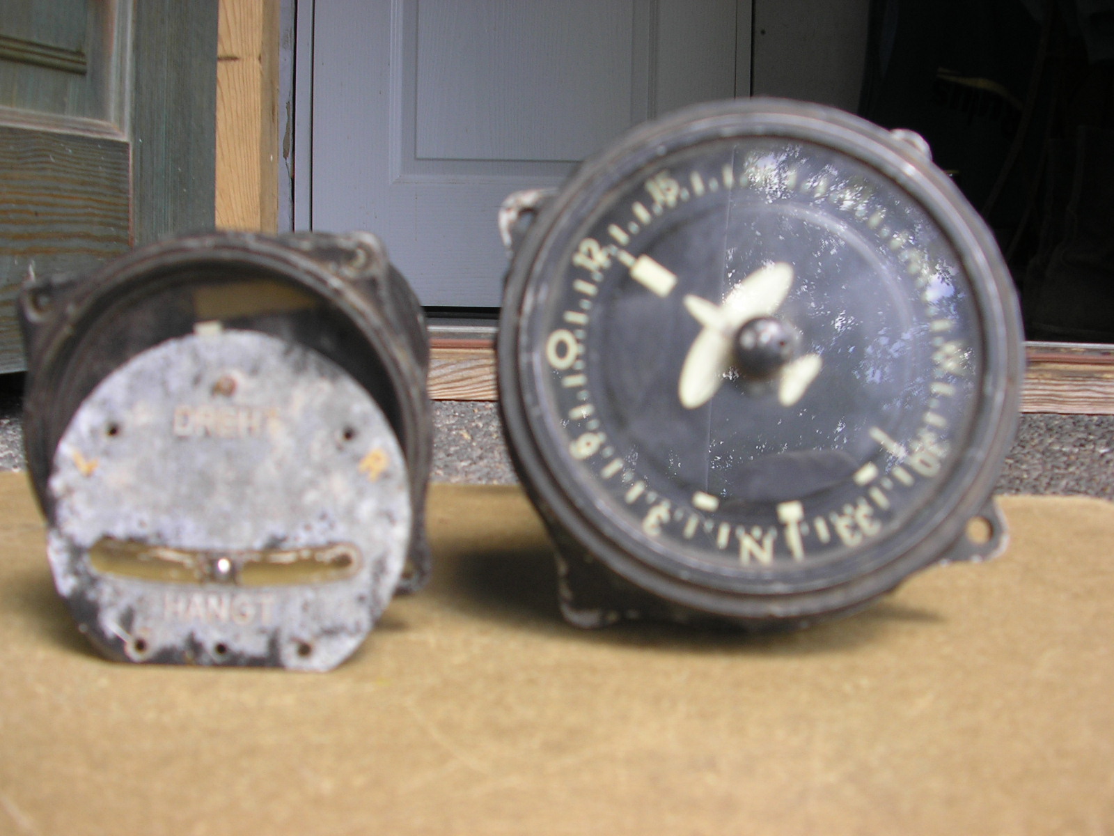

Re: Saksa lennuki kompass ja mingi näiduk tuvastamiseks
Uuesti kokkupanduna näeb välja selline.
Peaks siis se ülemine variant olema

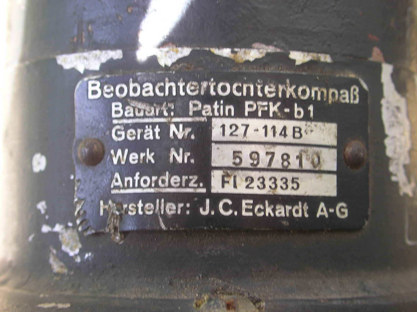

Küsitud on kaht erinevat näidikut.
Vasakul pöörangu- ja libisemisnäidik ("kuul ja pintsel").
Paremal kaugloetava kompassi näidik. Sellega oli komplektis ka eraldi asetsev andur, mis paiknes lennukil sellises kohas, kus lennuki oma magnetväljad seda võimalikult vähe mõjutaksid.
Võivad need riistad vabalt pärineda näiteks II MS aegselt ööpommitajalt. Aviohorisont oli sel ajal veel uudsus.
