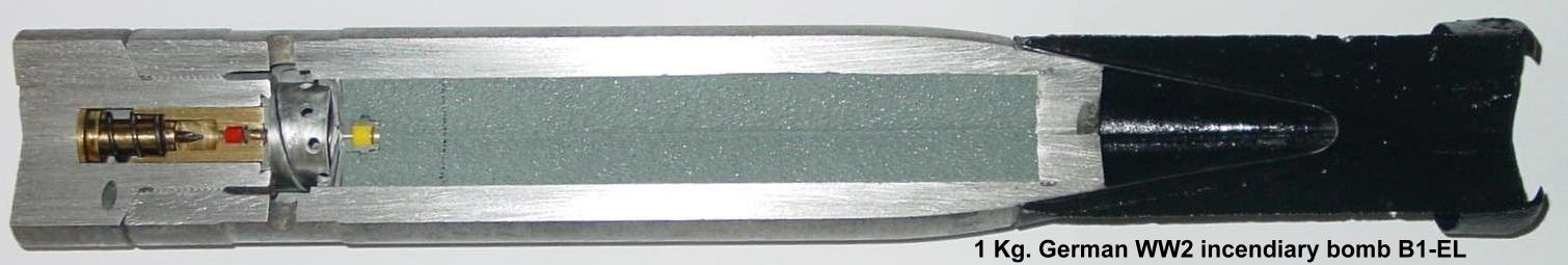

Tuvastada.
Postitus Postitas bulldog13 »
Tere,
jäi näppu selline virbel.
Ei oska liigitada, kas militaar, või mitte.
Kest alumiinium, kuid kaalub korralikult.
http://s1282.photobucket.com/user/bulld ... sort=3&o=0
http://s1282.photobucket.com/user/bulld ... sort=3&o=2
http://s1282.photobucket.com/user/bulld ... sort=3&o=1
martiini
Postitusi: 381
Liitunud: 13 Mär, 2008 12:09
Asukoht: Rakvere,Helsingi
Re: Tuvastada.
Postitus Postitas martiini »
Saksa süütepomm.Lapikus otsas on sütik ja koonuselises otsas oli stabilisaator.Sisaldab termiiti. Võta kõne 112
EOD
Postitusi: 4694
Liitunud: 12 Jaan, 2006 15:57
Re: Tuvastada.
Postitus Postitas EOD »
Peale termiidi oli osadel sees ka lõhkelaeng. Korpus Al/Mg sulamist.
Ära rohkem liiguta kuni demineerijate saabumiseni.
