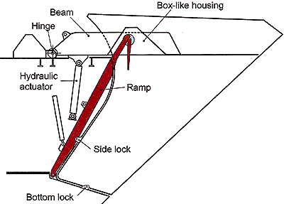

Laeva vööri olemuse meeldetuletuseks pilt JAIC raportist:

Ametliku versiooni vastu räägib fakt, et autorambi hüdrosilindrid ja nende kinnitused on (olid) terved, kuidas sai ametliku versiooni kohaselt vöörivisiir rebida lahti autorambi ilma silindreid lõhkumata ? Ok, igas hüdrosüsteemis on kaitseklapid ülekoormuse puhuks ja oletame, et visiir avas eraldudes autorambi, iseenesest see vist ei saaks sulguda ilma hüdropumpade abita ? Kes eemaldas rambipiirded mis vedelevad sealsamas kõrval, on eraldi küsimus.

Ühe hilisema sukeldumise kirjeldustes on läbi käinud et eraldati rambipiirded, olevat takistanud pääsu (autodekile?). Kes sukeldumist tegi ei mäleta enam (Rootsi tuukrid ehk?).Kulibin kirjutas:Kes eemaldas rambipiirded mis vedelevad sealsamas kõrval, on eraldi küsimus.
Re: "Estonia" - raske tee tõeni
No selle vastu on argumenteeritud, et vajus oma raskusega uuesti kinni, kui laev tagurpidi end pööras. Mina ei tea...Kulibin kirjutas:...iseenesest see vist ei saaks sulguda ilma hüdropumpade abita

Omamata teadmisi konkreetse hüdrosüsteemi tapsest toimimisest ei saa midagi kindlalt väita aga üldiselt on vigastamata hüdrosilinder suletud klappide ja mittetöötava pumba puhul üsna rigiidne. Teoreetiliselt on võimalik tarida sinna alla hüdropump, ühendada torud ja liigutada seda rampi vajaduse korral.
Kui visiir kinnise autorambi lahti tõmbas, siis on ju selge, et hüdrosilindrid/nende kinnitused tõmmati puruks.Avatar kirjutas:No selle vastu on argumenteeritud, et vajus oma raskusega uuesti kinni, kui laev tagurpidi end pööras. Mina ei tea...Kulibin kirjutas:...iseenesest see vist ei saaks sulguda ilma hüdropumpade abita
Ja kui need puruks tõmmati, siis jäi ramp oma hingedel vabalt liikuma, mistap on loogiline, et laeva tagurpidi pöördudes, see enese raskuse tõttu uuesti kinnisesse asendisse vajus.
See seletab, miks ta on praegu kinnises asendis ja miks ka tunnistajad seda juba külili pöördunud laeval kinnisena nägid.

Rambi purunemise teema on päris keerukas, kuid kui on küsimus miks ei purune silinder aga miks purunevad kõrvad, siis tuleb arvestada, et silindri materjal - nii silinder kui vars - on väga kvaliteetsest ja hea struktuuriga terasest, mis on "kõrva" materjalist kordades tugevam.
Eelpooltoodud dokument paralleeluurimisest on päris põhjalik (tänud asjaliku postituse eest !) kuid ühte puudust märkasin - kõik koormused on seal pigem staatiliselt arvutatud, kuid seal merel polnud midagi staatilist... Dünaamikaarvutusi on väga keeruline teha tagantjärgi, kuna andmed väga puudulikud. Kui mingid tihvtid olid pikalt hooldamata, siis väsimus+logisemine purustavad need hulga varem kui staatiline arvutus lubaks arvata. Staatika eeldab ka ühtlast tugevust, kuid terasdetailid paksuse suurenedes pigem nõrgenevad (per ühik loomulikult, koormus per mm2)
Kui vastab tõele et aegajalt aidata rambi avamisele keevitusega (ilmselt siis kuumutati gaasileegiga?) kaasa, siis on metalli omadused totaalselt määramatud ja seda muidugi nõrgenemise suunas..
Kui hüdrosilindril torud purunesid siis kaotas see kohe oma jäikuse, (kas purunesid - ei tea). Tõenäoliselt olid enamuses terastorud ja liikuv osa armeeritud voolikuga ja ega see voolik mingi tross just pole..
