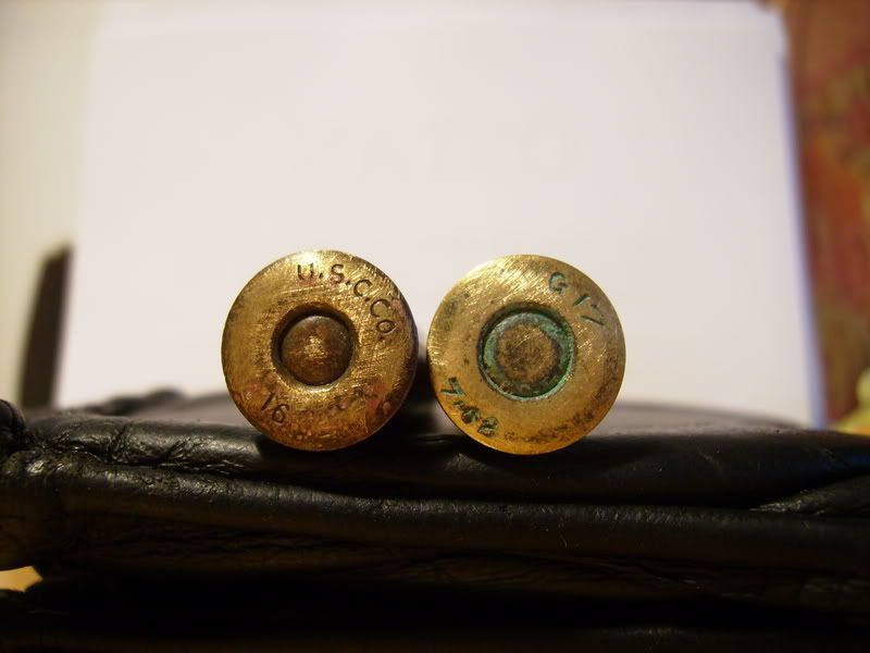

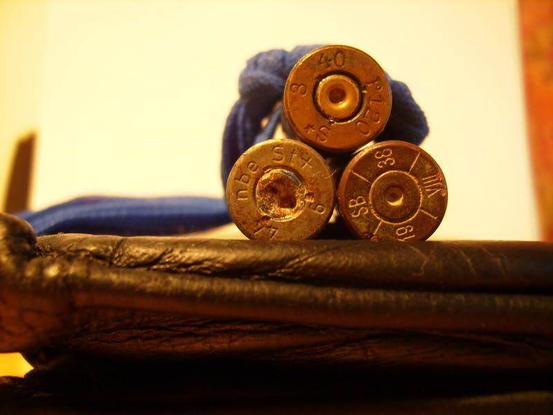

Kah paar pilti padrunitest. Mis neist võiks arvata markeeringute põhjal. Ühel saksa padrunil paistab tongi ümber sinine värv, mida see tähendada võib?
Kui on probleem, tõmba lõuga
EOD
Postitusi: 4694
Liitunud: 12 Jaan, 2006 15:57
Postitus Postitas EOD »
Sinine kapsel või rõngas ümber kapsli tähistas raudsüdamikuga kuuli S.m.E (mitte soomustläbistavat).
P 120 - Dynamit A.-G., endine Alfred Nobel & Co., Empelde tehas
nbe - Hasag, Eisen-und Metallwerke G.m.b.H., Werk Apparatebau Tschenstochau
SB - Sellier & Bellot, Tšehhoslovakkia
U.S.C.Co - United States Cartridge Co., Lowell, Massachusettsi osariik
G 17 vajaks veidi täiendavat uurimist. 17 on ilmselt aasta, kuid G markeeringut kasutasid kolm firmat:
Federal Cartridge Corp., Minneapolis, Minnesota osariik;
Gévelot S. A., (Sociètè Française des Munitions), Paris, Prantsusmaa;
Greenwood & Batley Ltd, Suurbritannia.
S* ja St+ näitavad kesta materjali.

G17 on inglise moon

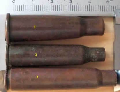

Kolm hülssi
Postitus Postitas Horst »
Kolm hülssi, millest tõenäoliselt esimene on prantslane ja kolmas sakslane aga teisel ehk keskmisel ei ole mingit markeeringut.
Mille moon see keskmine võiks olla?
Me kõik oleme võhikud, ainult erinevates valdkondades.
oliver
Postitusi: 2100
Liitunud: 01 Dets, 2004 17:53
Asukoht: Saarel
Postitus Postitas oliver »
6,5mm Arisaka.
desert eagle
Postitusi: 1086
Liitunud: 02 Nov, 2005 16:56
Asukoht: tartu
Esimene hülss on prantsuse päritolu.
