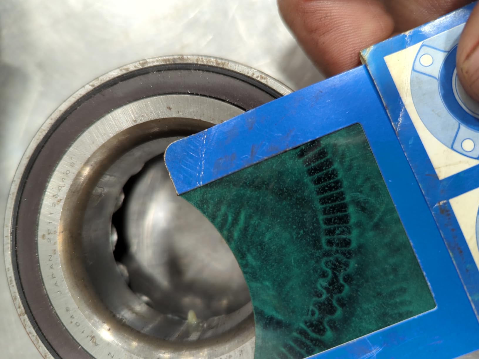

ABS magneetilise andurivõru "testkaart":
https://www.amazon.com/ATE-760130-Magne ... B003VXPHW4
Kommentaarides kasutajate tekstid ja pildid vigastest laagritest:
Kuidas kasutada: https://www.youtube.com/watch?v=RqSQOKg ... el=MEYLETV
Ei olegi väga kallis ja aitab vältida praagi paigaldamist: https://www.google.com/search?q=ATE+03. ... s-wiz-serp
