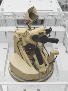

Milleks nii hirmsasti punnitada selle MP teemal. Kes iganes ka hanke võidab, ei pea ju ise midagi erilist aretama hakkama, vaid võib osta juba olemasolevalt tootjalt toimiva lahenduse sisse.
Näitena, taanlased tellisid oma Piranha soomukile Austria tootjalt relvasüsteemi A3MS, kes selle ka masinale instaleerib.
Soomuki poolt on nõutav vaid piisava ruumi olemasolu ja vastavad ülekande-ühendused.

Üks oluline moment liikurMP-de osas pole enamusele siinkommijatest vist üldse pärale jõudnud - nimelt kehtib mingi lapsik arvamus, et iga suvalise šassii peale // igasse suvalisse kasti saab alati MP installida ja anna tuld..
No ei usu ilmapealgi.
MP (eriti raske-) esitab kindlasti täiendavad nõuded alusvankrile ning enamasti konstrueeritaksegi selline alusvanker juba teadlikult MP-relva nõudeid arvestades.
Võin ka teistmoodi öelda - kaks näiliselt sama soomukit (üks rauter/sotra, teine liikurMP) võivad omada // enamasti omavadki suht erinevat käiguosa-vedrustust.. kogu lugu.

Siin ilmselt viidatakse sellele, et paigaldada soovitakse hüdraulilise amortisatsiooniga miinipildujaseade, mille tagasilöögi mõju masinale on väiksem kui lihtsalt m/41D sinna püsti pannes (kus masina põhi võtab vastu paugu täie raha eest).
Re: Tankid EKV-le elik "soomusmanöövrivõime"
Ka see "hüdraulika" ei välista kindlasti extra nõudeid "alusvankrile" :|
Ning kõigist soomukitüüpidest ongi ilmselt just rauter üks vähemsobivamaid liikurMP jaoks - paljudel erinevatel põhjustel siis: ruumi vähe, kaaluvaru pole, ümberehitamisvajadus liig suur, ??, ???, ????...

Panen puhtalt mälu järgi aga 120mm tagasilöök on ca 30 tonni. Hüdraulika vähendab seda 2/3 ehk 10 tonni peale. CV-90 kere võib vabalt selliste löökide talumiseks loodud olla, sest kaalub ise juba üle selle ja on arvestatud ka sellega, et maastikul liikudes saab masin täiendavaid lööke.
