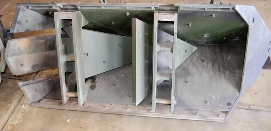

Tegelt on ka veidi nippe, kuidas nii palju rauda ei ole vaja, et KEPi vastu saada - vaja on rohkem õhkuKapten Trumm kirjutas:Kumulatiivmoona puhul on vahe muidugi väiksem, aga eks kumulatiivi vastu on ka lihtsam võidelda. KEPi vastu sa oma 500 mm esisoomust nii lihtsalt 1500-ni ei venita, sinna on vaja konkreetselt ka rauda ja füüsilist paksust.
Võrdluseks, M1A2 torni esisoomus on vastavalt 950 mm KEP vastu ja ca 1500 mm HEAT vastu. Leopard 2A5/6 on eest ikka palju paksemad. Arvutist võibolla ei saa nii hästi aru, aga kui oma käega katsuda - see 2A6 torni soomus on ikka jõhker.
Pikema seletuse jaoks võib ära vaadata https://www.youtube.com/watch?v=CuI6UttC5wU
Pilt ka Leopard A5/6 torni lisasoomusest seestpoolt - käega katsudes võibolla tõesti pole aru saada, et see on põhiliselt õhk
